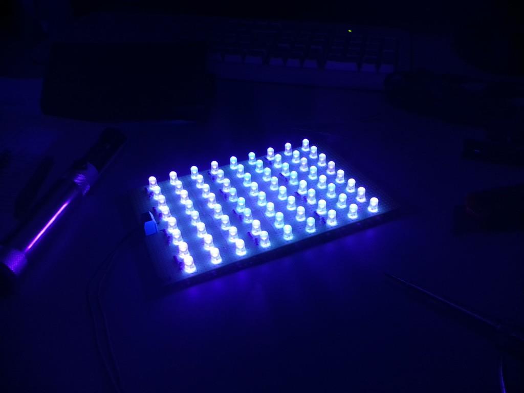

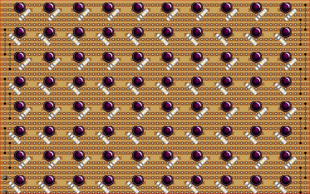

ich baue gerade eine LED Platine mit einer großen Parallelschaltung aus
80 LEDs (siehe Bild). Da ich hier noch ein altes 12V Netzteil rumfliegen
hatte, wurden die Widerstände dementsprechend berechnet.
Bei den LEDs handelt es sich um UV LEDs mit 3,3V und 20mA.
Also die Rechnung
(12V - 3,3V) / 0,02A = 435 Ohm
Ich habe dann 470 Ohm 1/4W 1% Widerstände bestellt.

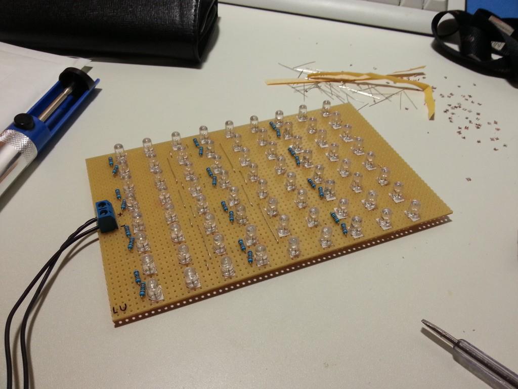

Mittlerweile habe ich die Hälfte der Schaltung fertig gelötet, jedoch
werden die Widerstände im Betrieb schon sehr heiß. Rechnerisch müsste
doch folgende Leistung an ihnen abfallen:
(12V - 3,3V) * (12V - 3,3V)/470 = 0,161W
was im Rahmen der 1/4W liegt.
Jetzt bin ich mir nicht sicher, was da noch für Faktoren reinfließen,
die die Temperatur beeinflussen können. Wenn ich die Schaltung jetzt
zuende löte, sollten doch nach wie vor die selben Leistungen an den
Widerständen abfallen.
Da ein einzelnes Glied aus Widerstand und LED bei weitem nicht so heiß
wird wie 40 Glieder, scheine ich etwas nicht beachtet zu haben.

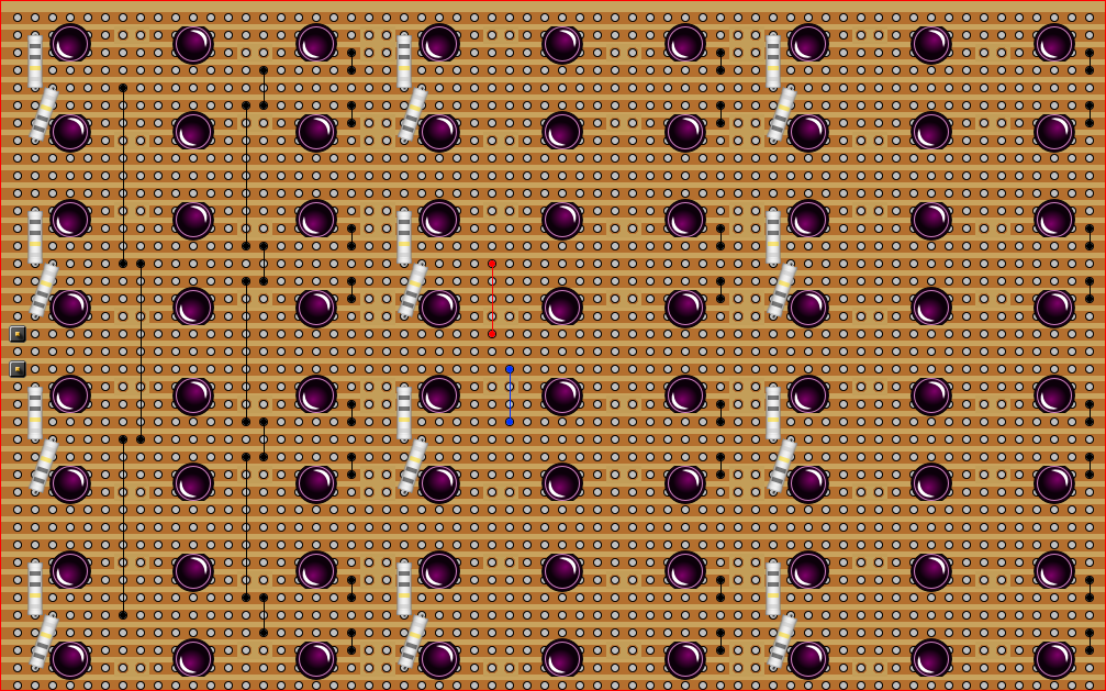

Gast #3017722
danke für die Anregung. An die Wärmeentwicklung habe ich vorher garnicht
gedacht ... jetzt hab ich den Salat. Ich denke, ich sollte die Schaltung
nochmal überarbeiten. Vor allem weil die Widerstände direkt neben den
LEDs sitzen ... das trägt ja nicht zu einer langen Lebenserwartung bei.
5V Betriebsspannung und neue Vorwiderstände wäre die einfachste Lösung,
da es ziemlich Straight-Forward ist. Ob damit das Hitzeproblem gelöst
ist, ist die andere Frage. Für eine Reihenschaltung mit je 3 LEDs macht
es wahrscheinlich sinn, die Anzahl auf 72 LEDs zu reduzieren.
Ich werde mal schauen, wie ich weiter vorgehe.

#3017729
Warum 72? Nimm 78, dann hast Du 26 x 3 LEDs.
Verluste -> 3.3V x 0.02A x 76 = 5W in den LEDs sowie
(12-9.9)V x 0.02A x 26 = 1.1W in den Widerständen.
Vorher: 76 x (12-3.3)V x 0.02 = 7W in den Widerständen.
Mit 5V: 80 x (5-3.3)V x 0.02A = 2.7W in den Widerständen.
Am effektivsten ist somit die Lösung mit 12V und 3 LEDs in Reihe, wie
von Ben schon  vorgeschlagen. Davon abgesehen brauchst Du dafür nur 1/3
der Widerstände
Andreas

Gast #3022161
> Eine Kerze alleine ist auch ziemlich schwach
Eine schnöde blöde Haushaltskerze hat ungefähr 100 Watt,
das ist gar nicht so wenig, kein Wunder, daß man mit einem
Teelicht eben einen Tee warmhalten kann.
Man sieht leider recht deutlich wie untersciedlich die LEDs
leuchten, weniger von der Helligkeit, mehr von der Farbe her.
Das wird ungleichmässige Belichtung bringen, wenn nicht die
Platine weit weg ist (30cm) oder eine Diffosorscheibe knapp
vor den LEDs montiert wird (die Licht schluckt).
