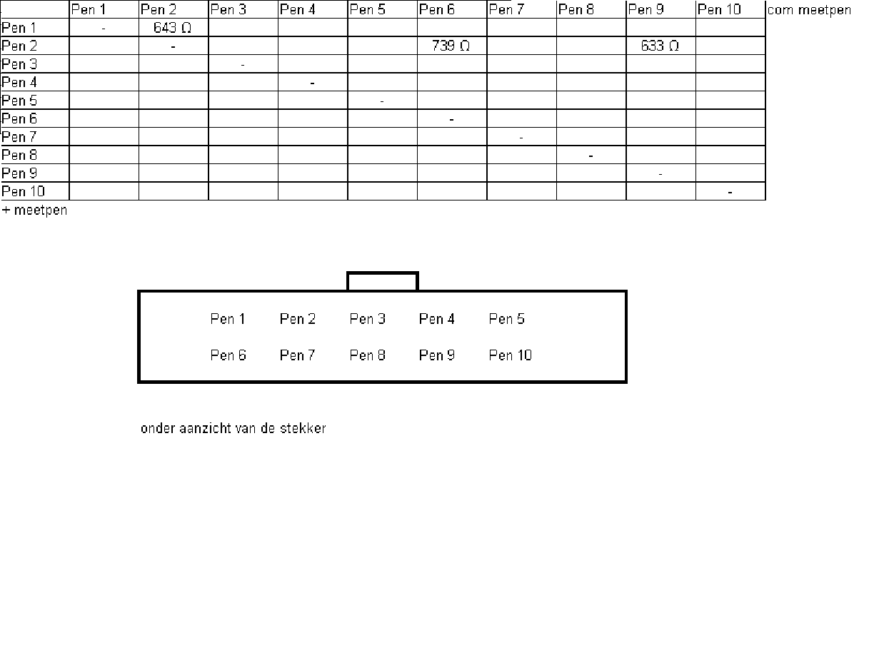

Hallo
Ich hab das selbe probleem. Ich komme ous holland so enshuldige fur
meinem deutch. Kunnen Sie mich antwoord geben wan du einem antwoord
bekomst. Shon fiele dank.
Gruss Marcel

Hallo Jan
Habben Sie fileicht das datenblatt fur mich, oder andere information.
Dan kann ich wann ich zeit habbe Auch mall soechen wie die pinout iest.
Shon herzlichen dank.
Marcel
