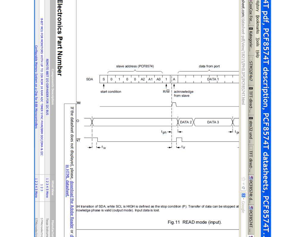

ich programmiere einen STM 32 f100, welcher über I2C mit dem
Portexpander PCF8574t verbunden ist. nun möchte ich gerne seine eingänge
abfragen. was leider nicht klappt.
I2C Konfigurier ich wie folgt:

Die abfrage des Portexpander sieht dan wie folgt aus:
  I2C_GenerateSTART(I2C1,ENABLE);
 I2C_Send7bitAddress(I2C1, 0x40, I2C_Direction_Transmitter);
IO_Gruppe1 = I2C_ReceiveData(I2C1);
I2C_GenerateSTOP(I2C1, ENABLE);
Kann mir jemand helfen?

hab folgendes beispiel gefunden:
I2C_AcknowledgeConfig(I2C1, ENABLE);
/* Test on BUSY Flag */
while (I2C_GetFlagStatus(I2C1,I2C_FLAG_BUSY));
I2C_GenerateSTART(I2C1, ENABLE);
/* Test on start flag */
while (!I2C_GetFlagStatus(I2C1,I2C_FLAG_SB));
/* Send address for read */
I2C_Send7bitAddress(I2C1, 0x40, I2C_Direction_Receiver);
/* Test Receive mode Flag */
while (!I2C_CheckEvent(I2C1, I2C_EVENT_MASTER_RECEIVER_MODE_SELECTED));
/* load in all 4 registers */
while (!I2C_CheckEvent(I2C1, I2C_EVENT_MASTER_BYTE_RECEIVED));
/*enable NACK bit */
I2C_NACKPositionConfig(I2C1, I2C_NACKPosition_Current);
I2C_AcknowledgeConfig(I2C1, DISABLE);
/* Send STOP Condition */
while(I2C_GetFlagStatus(I2C1, I2C_FLAG_STOPF));
Das Programm bleibt bei der ersten While hängen. weis jemand warum?

von peter m. (bastler788)
es tut!!!!!!!!!!!!!
bei der Konfiguration war das
  GPIO_PinRemapConfig(GPIO_Remap_I2C1, ENABLE);
der Fehler, hab ein beispiel kopiert wo dies drin war, was ich
allerdings nicht brauche da ich die default bins verwende.
