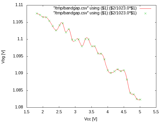

Der ADC misst, getriggert durch Timer 1 ca. aller 500 ms, die interne
Bandgap gegen Vcc als Referenz.  Der Wert wird an PA0 herausgetaktet
(0-bit ca. 1 µs lang, 1-bit ca. 9 µs lang high), da ich die USI-Pins
in dieser Schaltung bereits anderweitig belegt hatte und ohnehin
keinen RS-232-Pegelwandler zur Hand habe, der von 1,8 bis 5 V
Betriebsspannung geht.
Die seriellen Daten habe ich mit dem LA aufgezeichnet und dann
ausgewertet.
Hier die Daten, links Vcc, rechts der ADC-Messwert:

Oben noch eine gnuplot-Darstellung des Ergebnisses.
Für den Temperaturgang könnte man ja wieder die Ausgabe von Vbg
an PA0 benutzen, solange man mit Vcc im Bereich von etwa 2 V bleibt.

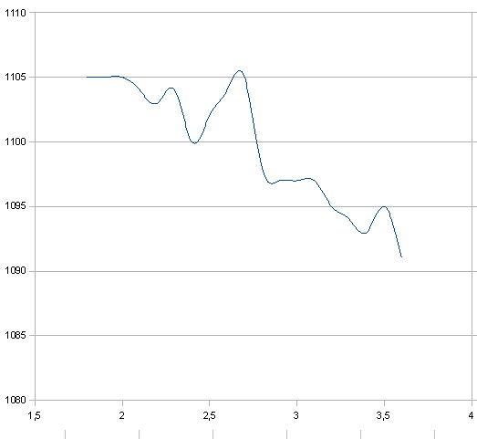

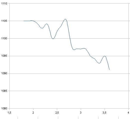

Hier die von mir ermittelten Werte. Die Spalte Bandgap ist berechnet und
kaufmännisch gerundet. Die max. Abweichung der Bandgap im Bereich von
1,8 - 3,6 V liegt bei rund 1,25 Prozent.
VCC  ADC      Bandgap
[V]           [mV]
1,8  0274     1105
1,9  0253     1105
2,0  0235     1105
2,1  021A     1104
2,2  0201     1103
2,3  01EB     1104
2,4  01D5     1100
2,5  01C3     1102
2,6  01B1     1104
2,7  01A1     1105
2,8  0191     1098
2,9  0183     1097
3,0  0176     1097
3,1  016A     1097
3,2  015E     1095
3,3  0153     1094
3,4  0149     1093
3,5  0140     1095
3,6  0136     1091
von Drobel (Gast)
Das Diagramm der Daten (Kurve geglättet).
Bis auf einige 10 mV statischer Differenz sieht das ziemlich so aus
wie bei mir auch (nur dass ich bis 5 V weitergemessen habe).
