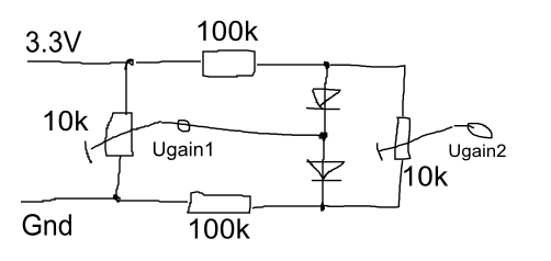

Hallo Freunde,
ich habe ein klitzekleines Problem. Jedenfalls denke ich, dass es das
ist. Ich erkläre es wie folgt.
Ich möchte den Gain eines Verstärkers mit einem Potentiometer
einstellen. Die Spannung liegt hierbei zwischen 3,3V und 0V. Das ist
alles überhaupt kein Problem.
Ein zweiter Verstärker soll die gleiche Spannung erhalten. Da diese
Verstärker nicht immer völlig baugleich sind, sollte die zweite Spannung
insofern einstellbar sein, dass sie etwa das 0,8- bis 1,2-fache der
ersten Spannung ist.
Ich habe eine Schaltung eingezeichnet, die leider nicht das Ergebnis
liefert, was ich mir wünsche. Ich weiß auch warum. Der zweite
Spannungsteiler holt sich nämlich auch die 3,3V und teilt diese in einem
anderen Verhältnis runter. Das nützt aber nichts, denn das macht er so
immer, egal, was aus dem ersten Teiler kommt.
Wenn ich den zweiten Spannungsteiler hinter den Schleifer des ersten
Potis hänge, kann ich nur abwärts einstellen und nicht aufwärts.
Oder fehlt mir da vielleicht nur was?
Ich hätte gerne eine Lösung ohne OPVs, vielleicht sieht jemand das ganz
schnell, das wäre toll!
Schöne Grüße, eure Bärbel.
Das 1,2fache von 3,3V? Dann reichen 3,3V nicht. Also braucht man z.B.
5V.
Außerdem wird es mit hoher Wahrscheinlichkeit kein unbelasteter
Spannungsteiler. Daher braucht man noch den Strom von gain1 und gain2.
Ah stimmt, das vergaß ich noch zu sagen. 3,3V ist schon die Obergrenze.
Wenn es dort nicht drübergeht, ist es nicht schlimm, weil die Verstärker
eh nur 3,3V bekommen dürfen.
Ansonsten fließt dort weniger als 1mA rein. Das sind nur die
Gain-Einstellungen, daher hab ich das hier mal vernachlässigt.
Der Platz auf der Platine ist sehr knapp. Die Potis sind extern, also
benötige ich für diese Schaltung viel weniger Platz ohne OPV. Sicher,
ein kleines SOIC8 oder SOIC14 Gehäuse ist nicht sehr groß, aber es ist
definitiv mehr als nur zwei Widerstände und zwei Dioden.
Außerdem steht nur eine positive Versorgungsspannung (+5V) zur Verfügung
und ich bin mir nicht sicher, ob das dann mit OPVs überhaupt
funktionieren würde.
Falls doch, bin ich nicht ganz sicher, wie. Eine Spannung zu addieren
und eine abzuziehen, ist kein Problem, aber das Verhältnis zu teilen,
nach oben und nach unten - da wüsste ich nicht wie. Ein invertierender
Verstärker ohne negative Betriebsspannung? Geht das? Und ein
nicht-invertierender hat keine Verstärkung kleiner als 1.
Täusche ich mich irgendwo?
Ahja. Jetzt habe ich das simuliert. Aber letztlich ist das doch die
gleiche Schaltung wie oben. Die habe ich ja schon aufgebaut. Eine
Originalsimulation sozusagen.
Oder vergucke ich mich dort?
