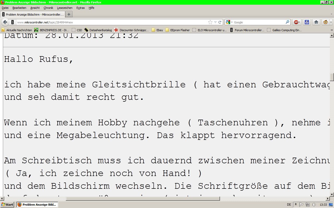

OP
Anzeige auf mittel-125%
Auflösung ( LCD )1280-1024
Nochmal eine genaue Beschreibung des Problemchen.
Vorher ( 100% ) hat es gereicht mit der Mausspitze das Quadrat der
Schaltfläche zu treffen.
Jetzt gibt es einen inaktiven Bereich im Quadrat.
Umlaufend ca. 1mm, rechts und oben etwas mehr.
