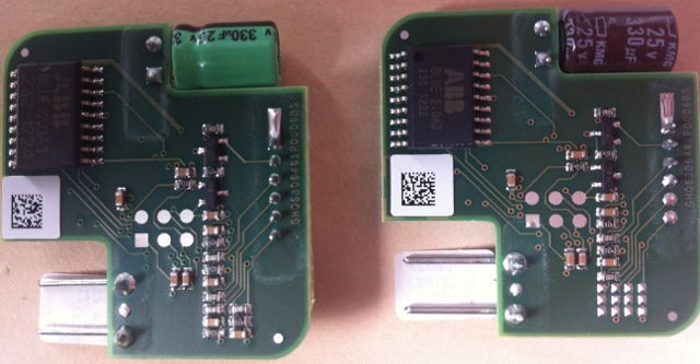

An sich ganz interessant.Hast du Fotos von dem Innenleben? Ist da noch
ein blue chip oder tpuart drin? Oder ist der bus diskret angekoppelt?

Da ist ein ABB Blue Chip drin. Was ich so charmant finde, ist, dass der
Aufbau getestet ist und ein kleines, in Unterputz-Dosen passendes
Gehäuse hat.

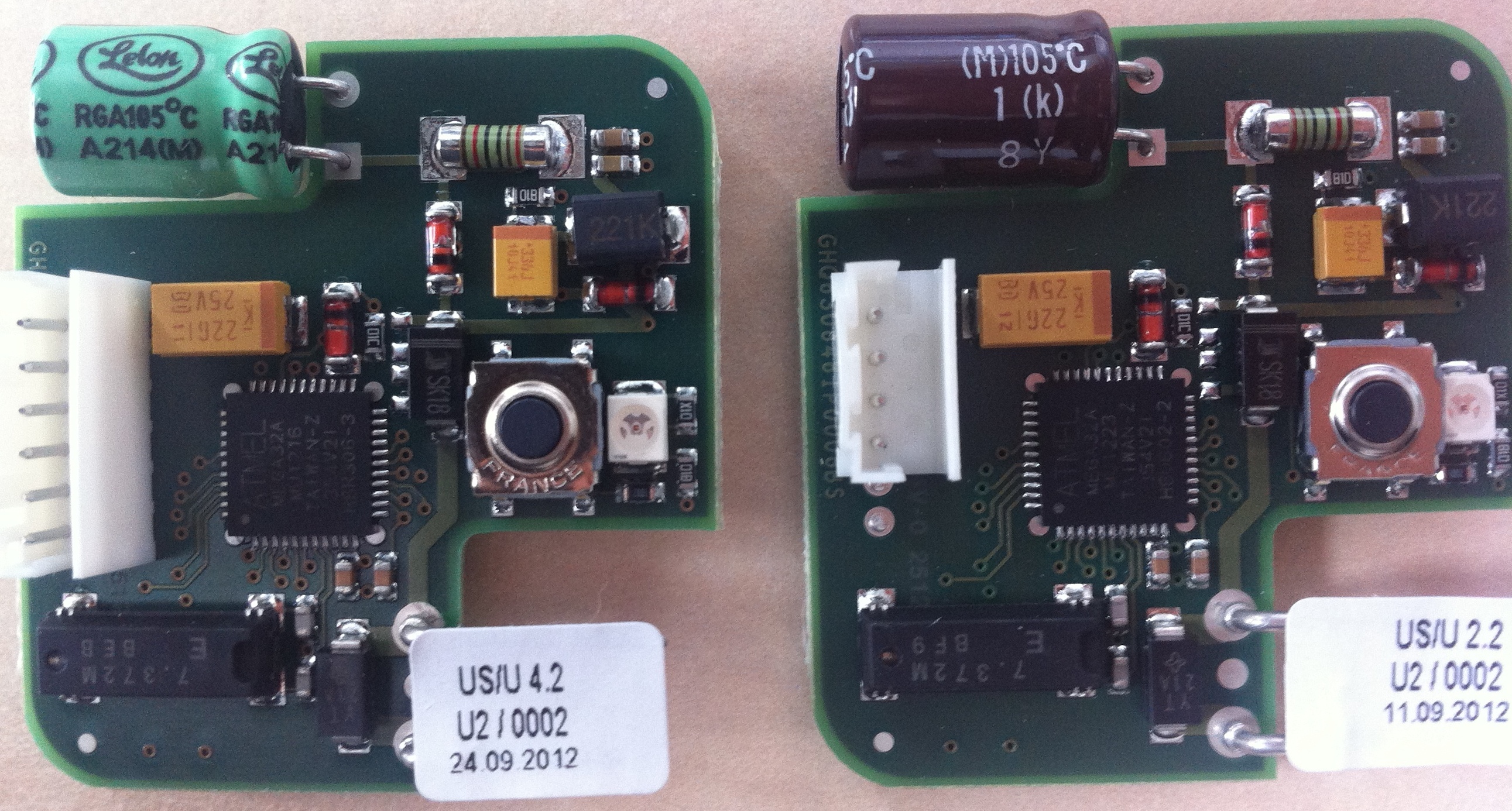

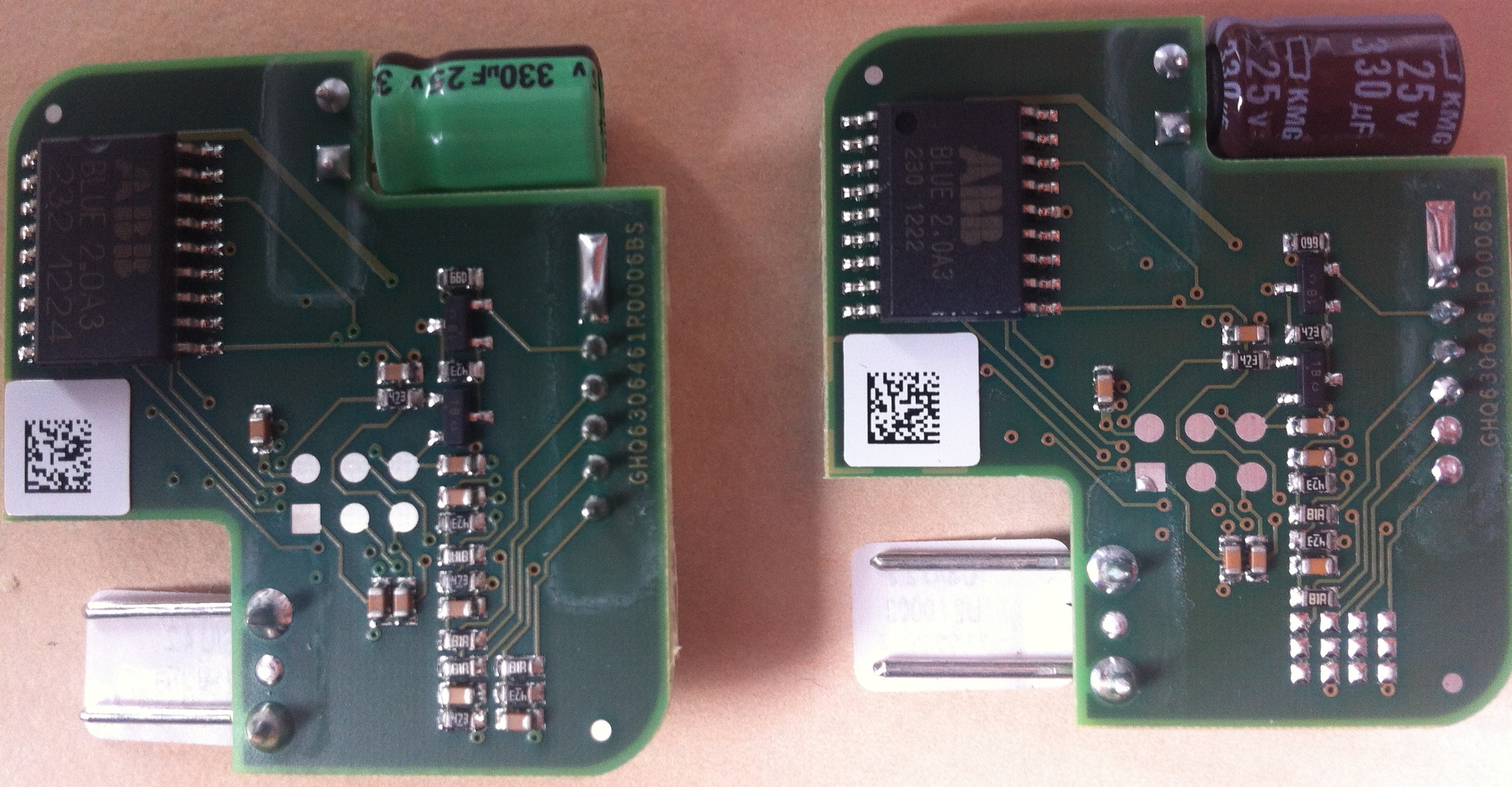

von Stefan (Gast)
@k.nix: anbei die Bilder, einmal in klein und einmal in groß.
@smf: und? was ist dabei rausgekommen?

von k.nix (Gast)
Tip top. Ist mit blue chip ;)
Wie sind die Verbindungen zwischen atmega und blue chip?
Das sollten nur so 2-6 Leitungen sein.

von Stefan (Gast)
Auf den ersten Blick sind da etwa 5 Leitungen, mit der Info von smf ist
mindestens die Reset-Leitung ;-) verbunden. Durchgemessen hab ich die
anderen Pins noch nicht.

von cmalo (Gast)
interessant. die 2er und die 4er sehen bis auf ein paar SMD R und C
identisch aus. Hab mir so etwas schon gedacht. Hat einer von euch schon
mal versucht die R&C aufzulöten und aus nem 2er Interface nen 4er zu
machen?

von Stefan F. (smf)
Auf den US/Us hab ich folgende Leitungen nachverfolgt:
Blue-Pin  5 -> ATmega-Versorgung Pin 5 (VCC)
Blue-Pin  8 -> EIB+ über SK18
Blue-Pin  9 -> ATmega-Pin 15 (PD6/ICP1)
Blue-Pin 10 -> ATmega-/Reset Pin 4 (RSET)
Blue-Pin 11 -> ATmega-Pin 11 (PD2/INT0)
Blue-Pin 13 -> ATmega-Pin 14 (PD5/OC1A)
Blue-Pin 14 -> Board-GND inkl. ATmega-GND div. Pins (GND) und EIB-
Blue-Pin 16 -> ATmega-Pin 30 PA7 (ADC7)
Würde zumindest ganz gut zu den Infos hinter Roberts Link passen. Die
anderen hab ich entweder nicht gefunden oder nicht zuordnen können.
