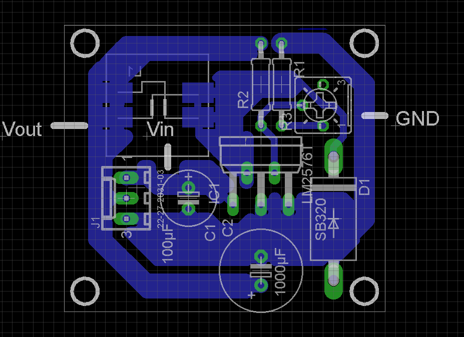

Stepdown - könnte kurz jemand drüberschauen?
Gast #3020802
Hi Zusammen
Ich bin nicht so bewandert im Schaltregler-Design.
Könnte wohl jemand kurz drüberschauen?

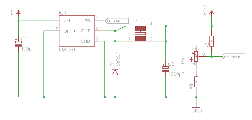

Also hauptsächlich das Layout, das Schema ist eig. das aus dem
Datenblatt.
Danke im Voraus und Gruss

Ach ja, die Spule bleibt wohl leider diese hier.
Habe leider keine Zeit eine neue zu bestellen und keine gescheitere da.
Ein Aufbau auf Lochraster hat aber relativ gut funktioniert.
Gast #3020849
Floh schrieb:
> Außerdem hast du es geschafft, fast alle wichtigen Strompfade des
> Stepdown schlecht zu verlegen. Zur Anregung:
Das heisst noch mal von vorne?
Gruss
Floh schrieb:
> Die Spule wird dann als einziges Bauteil auf der Rückseite angelötet?
Ja, geht eben leider nicht anders.
Gast #3021578
@ Electronics'nStuff:
Ist die drossel eine sogenannte Stromkompensierte Drossel?
Ich könnte mir vorstellen, das solche stromkompensierten Drosseln für
einen Stepdownwandler nicht wirklich gut geeignet sind.
Das Kernmaterial geht vielleicht leicht in die magnetische Sättigung,
und hat höhere Verluste als ein Kernmaterial das speziell für
Schaltregler entwickelt wurde.
Hast du wirklich beide Wicklungen parallel geschaltet und das
funktioniert?
Gast #3022070
Wie schon gesagt, das Layout ist auch maximal schlecht.
!!Die Diode, Drossel und Ausgangskondensator gehören dicht zusammen und
mit recht dicken Leitungen verbunden!!
Die Drossel muss für Schaltnetzteile gemacht sein - keine
Stromkompensierte Drossel. Dann muss der Sättigungsstrom größer als 3A
sein - Datenblatt der Drossel!
