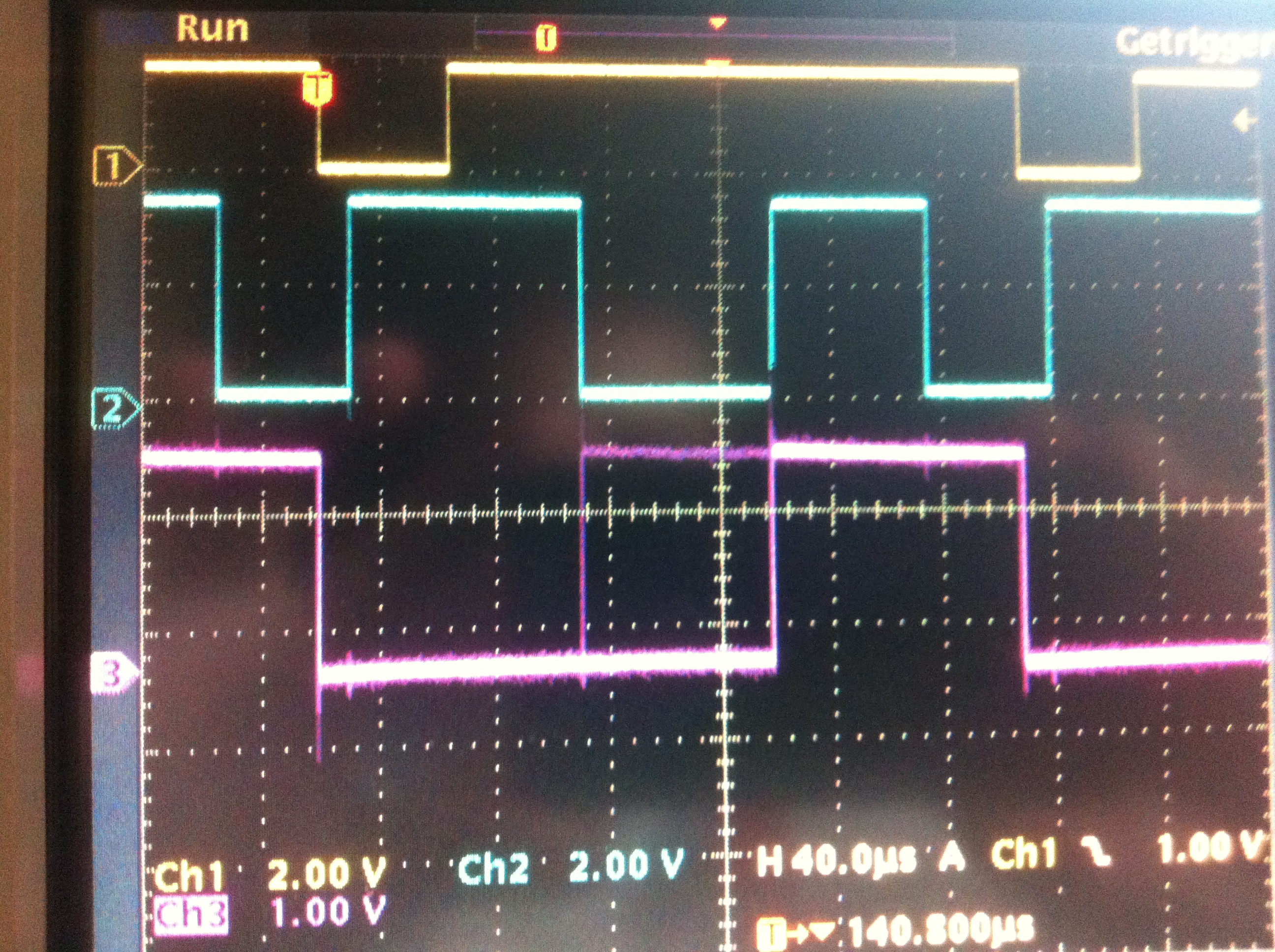

von Dennis R. (dennis84)
ah vielen Dank für die Antwort. Also als Abzweigung muss man das machen.
Leider ist es jetzt so, dass das Signal auch bei der fallenden Kante
manchmal - wenn auch selten - umschaltet. Ich habe das entsprechende
Bild mit dem Oszi mal angehängt.
Gelb - Valid
Blau - Box
Lila - Boxout
Mit dem Scope kann ich nicht erkennen, dass die fallende Kante
"unsauber" ist, sprich noch einmal kurz eine steigende Flanke darin
enthalten ist. Scheinbar ist dies dennoch der Fall, da die
Flankenerkennung hier anspringt. Kann man in VHDL eine Art Totzeit
einrichten? Oder gibt es dafür eine andere Erklärung?
Das Bild ist mit folgendem Code entstanden.
STEIGENDE_FLANKE: process (BOX, VALID, CLK)
     begin
       IF VALID = '0' THEN
         BOXOUT <= '0';
       elsif VALID ='1' AND rising_edge(BOX) THEN
         BOXOUT <= '1';
      QINT2 <= QINT2 + 1;
       end if;
end process STEIGENDE_FLANKE;
VALID ist ein Signal, welches das FPGA selbst in einem anderen Prozess
erzeugt. BOX ist ein Signal, welches ursprünglich von einem Array stammt
und aufbereitet wurde. Dieses geht an einen Pin das FPGA. CLK ist ein
externer Taxt mit 20MHz bzw. 24 MHz, je nach Bestückung.
Das CLK kommt von einem Quarz. Der läuft aktuell mit 20MHz und es gibt
nur diesen einen im System. Später wollte ich diesen jedoch auslöten und
stattdessen einen 24MHz auflöten. Also aktuell nur einen CLK Takt mit 20
MHz im System und für diesen Prozess.
Richtig, BOX kommt von außen über einen I/O.
von Cihan K. (lazoboy61)
Dann müsstest du das Signal BOX nochmal einfach im gleichen Prozess
einsynchronisieren.
Schau dir mal am besten folgendes an:
http://www.lothar-miller.de/s9y/categories/35-Einsynchronisieren
Hat Lothar hier sehr schön erklärt.
Das Bild im vorherigen Beitrag auf dem Oszilloskopen zeigt dir an der
neg. Flanke von BOX(blau) an, dass evtl. Spikes sich eingefangen haben.
Dementsprechend müsstest du ihn nur einsynchronisieren und es sollte
dann auch laufen.
Cihan

Um keine Probleme mit unsauberen Flanken beim Box-Signal zu bekommen,
habe ich eine kleine Hysterese in meiner Elektronik eingeführt. Ich sehe
auf dem Oszi (Bild beigefügt) nun keine Falschimpulse mehr. Zur
Sicherheit müsste ich vielleicht aber später noch eine Totzeit einfügen.

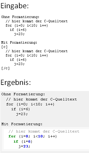

Benutze mal bitte am besten die [vhdl] MAKROS, um deinen Quellcode
besser darzustellen.
Cihan
Richtig. Die Tokens werden etwa so wie im Screenshot angewendet (nur
eben [vhdl] statt [c]).

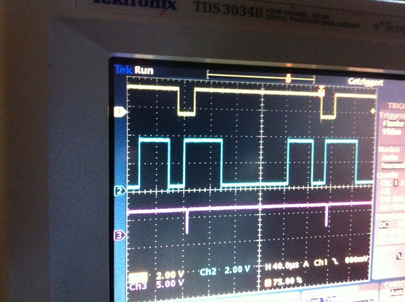

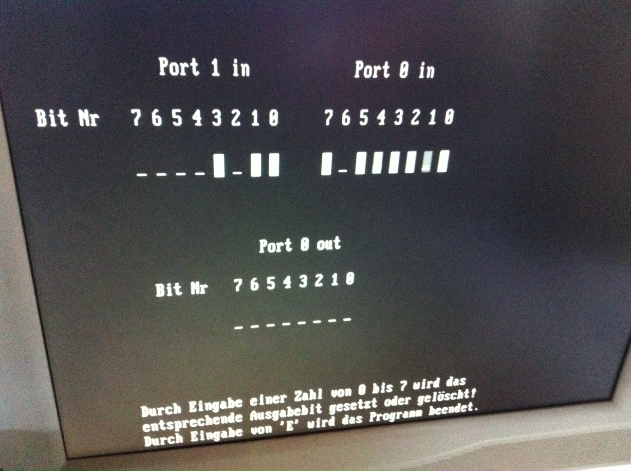

Das Bild vom Oszi zeigt in gelb Valid, in blau BOX und in lila den
NE555. Im Code wird genau mit dem kurzen "Bips" des NE555 gearbeitet.
Ich habe versucht das für das Bild im Anhang gut aufzunehmen. Je nachdem
wo nun die steigende Flanke bei Box ist, soll sich nun der Wert am
Ausgang entsprechend einstellen. Das zweite Bild im Anhang zeigt bei
Port 0 die niederwertigen Bits und bei Port 1 die höherwertigen. Aber
selbst wenn ich mein Objekt nicht bewege (BOX unverändert) springt der
Zählwert am Ausgang wild hin und her (leider auf dem Bild nicht gut zu
erkennen).
Ich verstehe meinen Code so, dass mein Zähler loslaufen sollte - laut
Code und Überlegung - wenn der NE555 wieder HI ist. Aktuell ist mein CLK
noch 20 MHz, da der neue Quartz noch nicht geliefert wurde. Der Impuls
vom NE555 ist etwa 1,5 µs lang und kommt etwa alle 230 µs.
Damit überhaupt klar ist, was ich machen will.
Ich sehe mir mit einem Sensor einen ausgeleuchteten Bereich an. Ist
alles hell, dann ist mein Videosignal überall HI. Dunkle ich einen
Bereich ab, dann ist das Videosignal für den abgedunkelten Bereich LO.
Um einen scharfen Übergang zu erzeugen, lege ich einen Triggerpegel
fest. Überschreitet oder unterschreitet mein Videosignal eine gewisse
Spannung, dann sehe ich das als meinen Übergang hell-dunkel bzw.
dunkel-hell an. Das ist mein BOX (BOX HI ist hell, BOX LO ist dunkel).
In der Mitte des Messbereich ist es beim Bild im Anhang also dunkel.
Aufgabe des FPGA Spartan 6: Das FPGA erhält drei Eingangssignale. Einen
NE555-Takt (230 µs HI, 20 µs LO), einen Quartz- CLK mit 20 MHz und ein
BOX-Signal mit Flanken. Mit dem NE555-Signal startet mein Messzyklus und
ich zähle dann die CLKs. Liegt ein Flankenwechsel beim BOX vor, wird der
Zählerstand gespeichert. Dann weiß ich, dass hier mein Übergang
dunkel-hell bzw. hell-dunkel ist. Da ich die ersten Pixel des Sensors
nicht auswerten darf (Dummies) erzeuge ich mir ein VALID-Signal. Nur
wenn dieses HI ist, darf ich einen Flankenwechsel beachten.
Bild im Anhang: Gelb ist Valid, blau ist BOX und lila ist der NE555.

ist oben angegeben. Auf dem Monitor sehe ich mir dann den gespeicherten
Wert über die Pixels an. Das ist mein Test bislang.

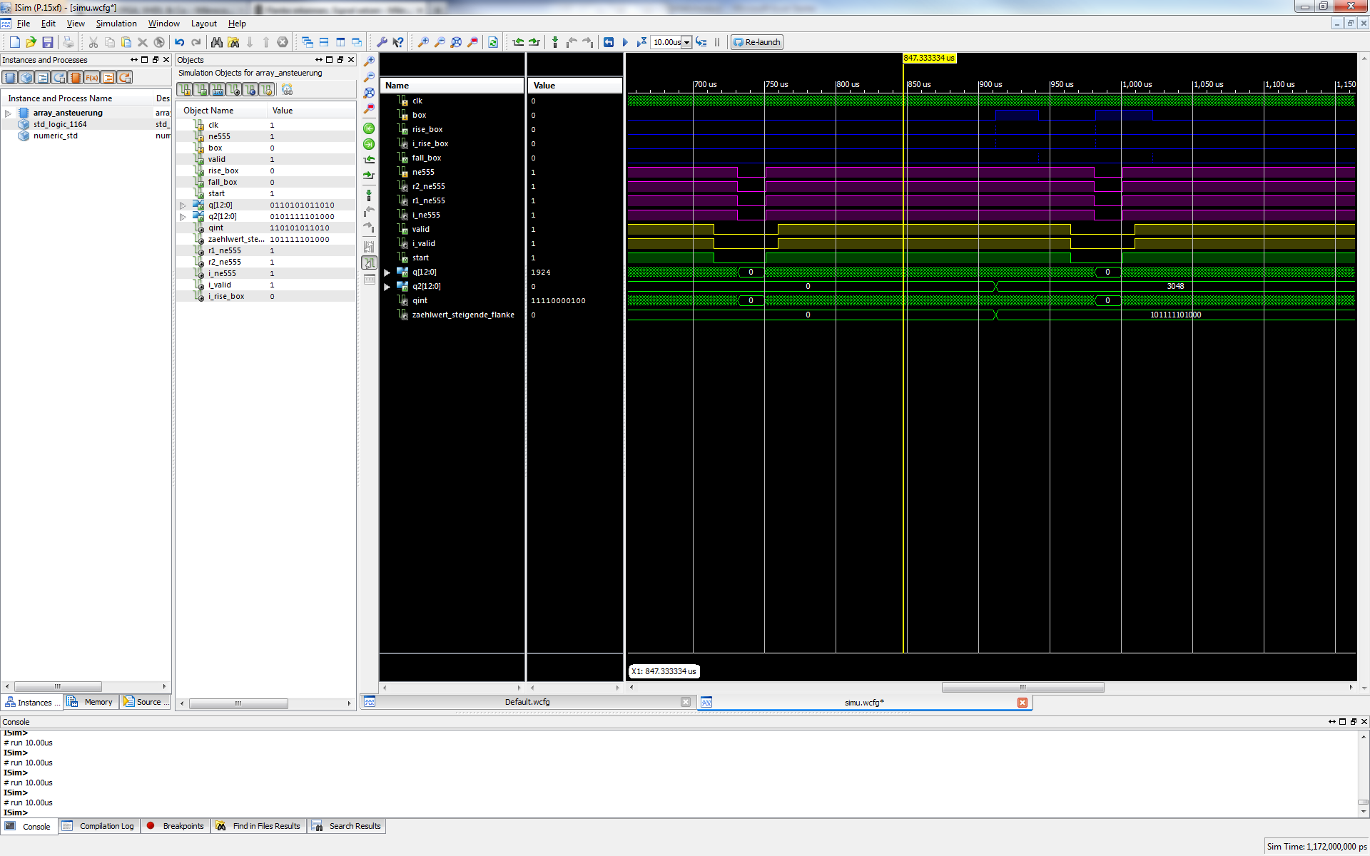

Hier hast du mal ein Simulation-Screenshot.
So wie es aussieht flackert hier nichts.
Versuche mal am besten das Design unter Chipscope zu beobachten, also
mit dem Logic Analyzer von Xilinx.
Da wirst du dann sehen was wirklich auf der Hardware passiert, vor allem
warum es flackert!
Cihan
