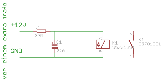

Hier übrigens noch mal die Schaltung ... ist recht simpel... tut aber
Hallo Tim, Ringkerntrafos ab 500W und auch etwas weniger schaffen es beim Einschalten eine 16A Sicherung auszulösen. Dieses Verhalten hängt aber vom Restmagnetismus des Kernmaterial ab. Es kann sein das beim nächsten Einschalten kein Kurzschluss erzeugt wird. Siehe Rush-Effekt, http://de.wikipedia.org/wiki/Einschalten_des_Transformators . Abhilfe schafft ein zu Beginn kleiner Strom der den Kern quasi langsam zum Schwingen bringt. Was noch hinzukommt sind bei einem Audioverstärker die Ladeelkos, die für einige Millisekunden einen enorm hohen Strom ziehen. In dieser Zeit wird der Widerstand als Strombegrenzung genutzt. Gruss Klaus.

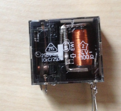

Tim H. schrieb: > Ich hab 2x 100 Ohm 5W und einen 82 Ohm 5W hier. Kann ich die nehmen? > Parallelgeschaltet gibt das ja 31 Ohm Das haengt in der gezeichneten Schaltung vom Relais ab. fonsana
Danke! Ich habe soein Relais. Wie kann ich berechnen ob der Widerstand so ok ist.
wie sieht es aus?
Du hast ein 24V Relais gezeigt und in der Schaltung aber 12V, passt nicht ganz zusammen. Den Lastwiderstand musst du in die 230V einbinden.
Hallo, danke! ja das Relais schaltet gut mit 12V durch ich hatte halt nur einen 12V Trafo da. Wie ich den Widerstand verschalte ist mir klar :) Ich würd nur gern wissen ob der Wert den ich da hab (2x 100Ohm und 1x 82 Ohm = 31 Ohm) gut geeignet ist Gruß
Das kommt auf den Trafo an. Ich habe einen mit 400VA, da ist ein 10Ohm 10W drinnen.
Meiner hat um die 300VA ... Da sollte 31 Ohm eigentlich gut sein oder?
Kann ich nicht sagen, probier es aus. Im schlechtesten Fall fliegen dir die Widerstände um die Ohren.
