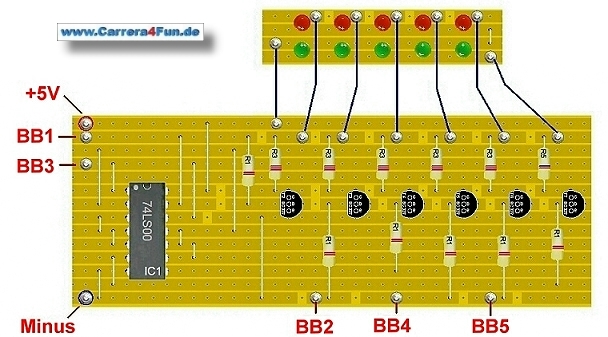

OP #3021595
Ich habe schon was gefunden (siehe Anhang).
Diese Logik-Schaltung basiert auf einem 74LS00. Die Signale werden an
der Platine der Control-Unit abgegriffen und dann im 74LS ausgewertet.
LED 3 leuchtet ja jeweils im Countdown und dann dauerhaft. Hier leuchtet
im Countdown die dritte rote LED und dauerhaft die Reihe grüne LED`s.
Ich möchte nun folgendes machen:
Ich werde einfach noch eine weitere Reihe rote LED`s darüber setzen und
jeweils mit der entsprechenden vorhandenen roten LED verbinden, so dass
beide gleichzeitig leuchten (in Reihe schalten, richtig?). Außerdem
möchte ich LowCurrent LED`s benutzen. Ich weiß, dass man natürlich die
Vorwiderstände anpassen muss, und weiß auch, wie man dies berechnet. Die
Vorwiderstände sind in der Zeichnung im Anhang dann die R3, richtig?
Die Safety-Car-Lösung sehe ich so:
Ich kopiere die Logikschaltung für die zweite LED und gebe das
Safety-Car-Signal auf zwei gelbe LED`s. Im Countdown gehen dann also auf
`2` die beiden roten LED an und bei Safety-Car gehen die beiden gelben
an.

Auf die Signalpegel achten Low/High und dazu empfehle ich einen
Widerstand von 1K2 pro Signalleitung => Stichwort Fan in/out, mehr dazu
im Datenblatt vom 7400er.
ja!!! oder parallel, dann aber weiteren Vorwiderstand nutzen.
Richtig!
Sonst hört sich deine Vorgehensweise erstmal plausibel an.
