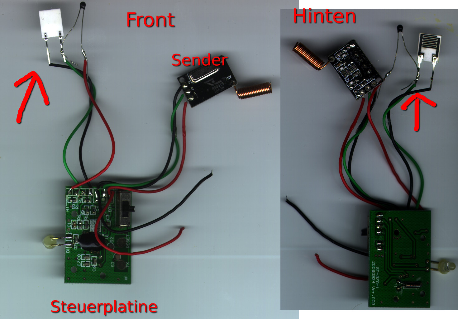

nach dem meine Tschibo Wetterstation kaputtgegangen ist, wollte ich mir
den Außensensor greifen und schauen was ich davon noch verwenden kann.
(Siehe Bild im Anhang)
Wo ich aber nicht weiterkomme sind folgende zwei Fragen.
1. Meint Ihr ich kann den Sender auch mit 5V beheizen ? (Vorher warens
2x1.5V Batterien)
2. Der Pfeil zeigt ja auf die Sensorik ... Das eine müßte meiner Meinung
nach Feuchtigkeit und Temperatur sein - wieso hängen die zusammen ?
Wie kann ich diese(n) Sensor(en) ansteuern ?
Danke schonmal im Voraus
#3021316
zu 1.: würde ich nicht machen, eventuell geht er defekt
zu 2.: die hängen zusammen, da die gemeinsame Leitung GND ist. Die
Sensoren sind feuchte-/temperaturabhängige Widerstände mit denen ein
Spannungsteiler aufgebaut ist. Um diese anzusteuern müsstest Du dir z.B.
einen Mikrocontroller mit AD-Wandler nehmen und die Spannungen einlesen.
Gast #3021346
Danke erstmal ....
Wie sicher bist Du dir da ? Von der Farbgebung hätte ich was anderes
gedacht. Auf der anderen Seite machts natürlich Sinn.
(PS Das ganze kommt wahrscheinlich auf ein Leonardo-Board (mit 3,3V) und
Analog eingängen)
Gast #3022210
der sender ist evtl nicht defekt, sonder nur die batterie des senders.
die dinger saugen strom so dass sie in einem monat eine batteriepleite
fabrizieren.
heizen ist mist.
