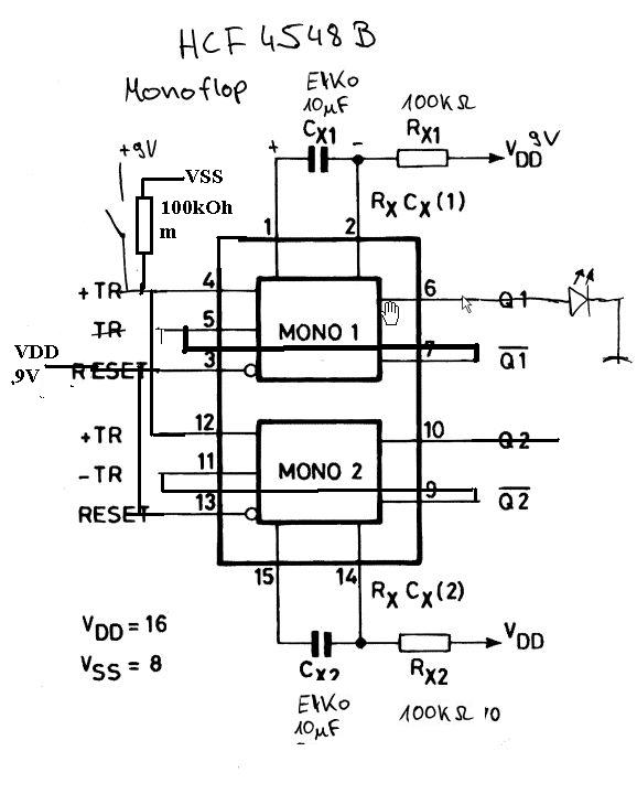

mittels Monoflop möchte ich ein kurzes Eingangssingal (9V) in ein 1-5
sekündiges Ausgangssignal wandeln und in der Testschaltung eine LED
leuchten lassen.
benutzt habe ich ein HCF4538B mit folgender Beschaltung.
Aktuell funktioniert die Schaltung mit einer 9V Blockbatterie
einwandfrei. Möchte ich nun  die Schaltung mittels 24V Netzteil und
Spannungsteiler (2x 470 Ohm (12v)) betreiben, ist der Triggereingang
gestört.D.h. ich kann mit +12V ( Spannungsteiler) oder
einer Berührung an einem metalischen Gegenstand meine Schaltung triggern
(Obwohl 100kOhm Pull Down drin ist).
Kann mir mit der Schaltung jemand weiterhelfen?
Hallo Hans,
bitte verwende ein vernünftiges Netzteil. Die Versorgungsspannung über
einen Spannungsteilen zu erzeugen ist ja prinzipiell möglich, nur musst
Du dann auch noch sauber betrachten was bei Schwankungen des
Versorgungsstromes deiner Schaltung passiert. Da leuchtet mal die LED
mit auf (im übrigen: ohen Vorwiderstand???), das werden irgendwo 10mA
sein. bei 2x470R hast Du einen Querstrom von ca. 24mA (24mA * 12V
=300mW, werden die Widerstände nicht heiß?). Wenn Du dann z.B.
zusätzlich 10mA ziehst ändert sich mal schnell die Spannung am
Spannungsteiler, d.h. die Versorgungsspannung des ICs (Befrechnung
überlasse ich Dir). Das hat alle möglichen Effekte.
