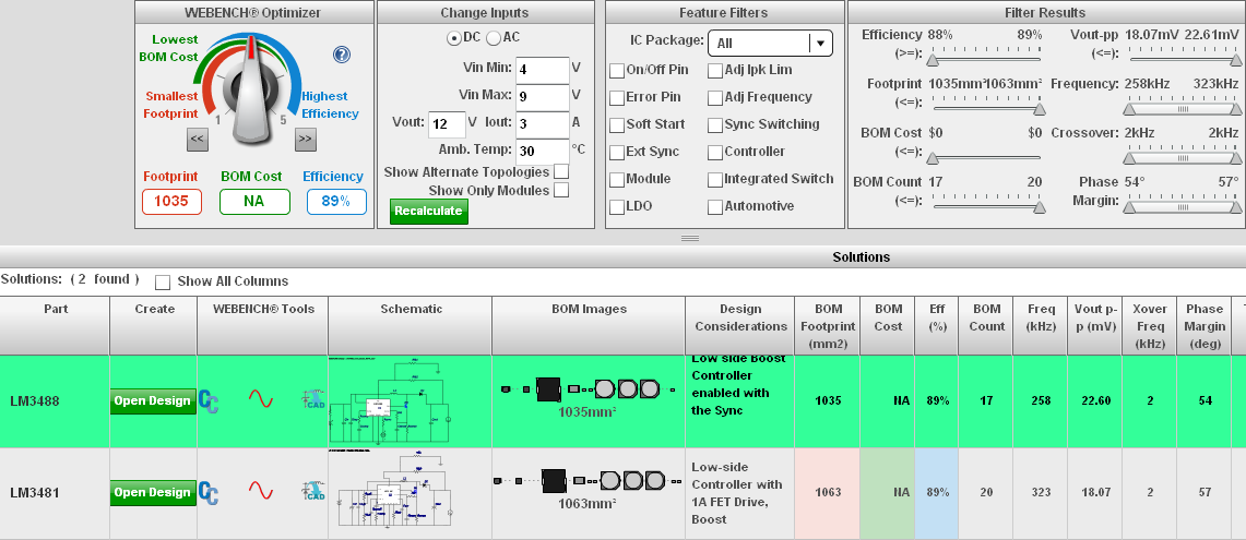

Ich baue einen Aufwärtswandler. Die Effizienz soll möglichst hoch sein.
Wie beeinflusst die Schaltfrequenz meines MOSFETs die gesamte Schaltung?
Im Moment plane ich mit 100kHz, also realtiv gering (das geringste was
der LM3478 kann), da ich denke, je kleiner die Frequenz, desto kleiner
die Schaltverluste. Stimmt das? Ist das auch praktisch bemerkbar? Was
für Vor-/Nachteile haben höhere Frequenzen?
Kurz die Daten falls relevant:
Vin = 4...9V
Vout = 12V
Iout,max = 3A
geplant ist außerdem:
L = 10uH
f = 100kHz
Cout = 300uF
Grüße
Steffen

Komischerweise berechnet webench für kleinere Frequenzen höhere
Wirkungsgrade...(z.B. 88% -> 258kHz, 92% 100kHz)
Dass kleienre Induktivitäten benötigt werden macht allerdings natürlich
Sinn, und auch, dass dadurch der Wirkungsgrad steigen sollte...
(eigentlich?)
Kann sich jemand erklären, wie webench das berechnet?
Gast #3026366
Also im schnitt sind die Berechnungstools bei einigen Applikationen
leider weit daneben, Grund dafür ist das nicht alle
Tranistoren/Spulen/Dioden sauber modeliert sind, oder zb Faktoren nicht
berücksichtigt werden (Wirbelstromverluste, ESR zu zuleitungen, PADs,
PCB Kapazitäten usw ).
