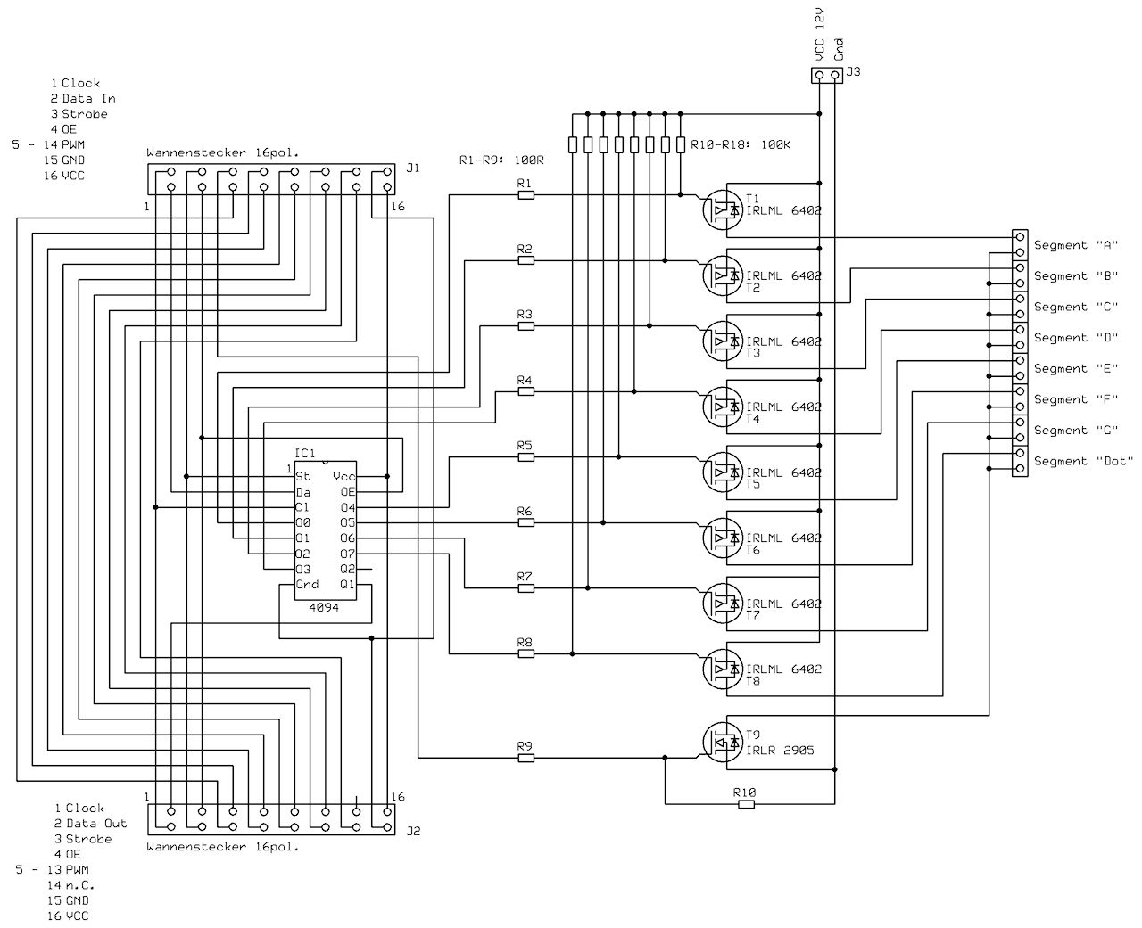

Hallo zusammen. Bin leider kein Riesen Elektronik Experte...
Die im Anhang befindliche Schaltung soll eine "etwas größer geratene"
7-Segment Anzeige antreiben. Die Einzelsegmente benötigen 12V und
jeweils ca. 300mA. Die gemeinsame Masse der Segmente ist ebenfalls
schaltbar (T9).
Angesteuert wird das ganze durch einen HCF4094 über ein BUS-System, soll
heißen es wird mehrere solcher Module geben.
Jedes Einzelsegment soll über einen der IRLML 6402 (T1-T8) geschaltet
werden.
Das BUS-System läuft ebenfalls mit 12V und hier kommt das Problem:
Die IRLML 6402 sind ja P-Kanal Mosfets und leiten wenn Gnd anliegt,
soweit so gut, nur steht im Datenblatt das die maximale Vgs = +-12V ist!
Leider sind alle Bauteile schon gekauft und das Problem wurde erst jetzt
erkannt (aufgebaut ist aber noch nix).
Würde die Schaltung so funktionieren und die IRLML 6402 würden die 12V
am Gate verkraften wenn am 4094 sozusagen eine "1" ausgegeben wird?
Und wenn nicht, was muß ich ändern damit es MIT den IRLML 6402
funktioniert?
Ich steh da gerade völlig auf dem Schlauch und würde mich über einen Rat
sehr freuen.
Vielen Dank schon im Vorraus - DesDev

Welches Problem nochmal? Daß die Schaltung die Grenzwerte der IRLML6402
ausreizt?
Ich ahne, wo dein Problem liegt. Nimm dir bitte ein Physikbuch
(alternativ Wikipedia) und versuche, die Konzepte Potential und
Spannung zu verstehen.
Deine IRLML6402 liegen mit dem Source-Anschluß auf +12V während das Gate
zwischen +12V und 0V geschaltet wird. Preisfrage: wie hoch ist U_gs
jeweils?

Wenn dein HCF4094 auch mit 12V versorgt wird, funktioniert es im
Prinzip, allerdings wollen die 7 Segmente noch Vorwiderstände haben.
Du könntest, wenn du R1 und R10 etc. alle auf 2k2 dimensionierst, die
Spannung am MOSFET auf 6V Ugs reduzieren, das reicht dem ja immer noch
zum durchschalten, und damit notfalls die Schaltung auch mit 16V laufen
lassen.
100nF zwischen GND und VCC am HCF4094 sind sicher auch nicht schädlich.

Vielen Dank für die Antworten (und die aufmunternden Worte ;-)
Ein paar Widerstände können neu beschafft werden - ist ja nicht der
Preiskiller. Den Kondensator hatte ich in der Tat eingeplant, nur
vergessen einzuzeichnen. Bin Froh das es vom Kozept her überhaupt passt.
Die Vorwiderstände der LEDs sind nicht mit in der Schaltung aufgeführt
weil sie schon an den LEDs sind - aber danke für den Tipp.
