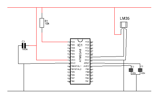

Hallo Zusammen
Ich habe eine Testschaltung (siehe Anhang, 5V)mit einem LM35 und Atmega8
aufgebaut. (später werde ich noch an AVCC eine 10uH Spule in das Plus
schalten)
Mein Programm sieht folgendermassen aus:

Das Problem ist der Display zeigt mir 0.555Volt an und dementsprechend
auch die Temperatur 55.5C effektiv habe ich aber eine Raumtemperatur von
23C
Was mir aufgefallen ist der LM35 wird extrem heiss. Ich habe den LM35
kurze Zeit mal an einen anderen Testaufbau angeschlossen dort ist
allerdings das Plus an den LM35 mit einem 2,2k Widerstand vorgeschalten
und er wird nicht heiss.
Kann mir vielleicht jemand sagen wo meine Überlegung falsch ist.

1. Die Zeichnung sieht gräßlich aus.
2. Woher bekommt der AD-Wandler (AVCC) seine Spannungsversorgung?
von Nico (nico123)
Bist Du dir sicher, dass Du einen LM35 hast und nicht einen LM335?
Den LM35 kannst Du von 4-20V direkt versorgen, der LM335 benötigt einen
Vorwiderstand!
Und AVCC muss angeschlossen sein, sonst funktioniert der ADC nicht!

von Franz M. (shadow010)
Danke für die Antworten
Ja Sorry AVcc ist natürlich an Plus. Hab ich falsch gezeichnet. Ja die
Zeichnung ist echt scheusslich habe ich mit sPlan erstellt aber leider
passen die Linien nicht ganz.
Ja es ist ein LM 35 CZ der eigentlich auch direkt an 5V gelegt werden
kann.
Leider habe ich aber den Fehler trotzdem.
Gruss und Danke
von Nico (nico123)
Und Du hast den LM35 auch 100%ig richtig angeschlossen? Achte auf die
Ansicht es Bauteils bei der PIN-Zuordnung!
von Jojo S. (Gast)
wenn der LM heiss wird kann er nur falsch angeschlossen sein oder es ist
der falsche Typ. Also erstmal nur den LM an die Versorgung anschliessen
und die Ausgangsspannung mit dem Multimeter kontrollieren, dann fallen
schonmal die möglichen Controllerfehler weg. Und die Bezeichnung des
Teils mit der Lupe kontrollieren, solche Fehler gab es hier schon
häufiger das man glaubte das richtige Teil zu haben.
Hallo Zusammen
Danke für euer Hilfe. Die Messunk funktioniert nun tip top. Ich habe den
crystal noch angepasst "8000000". Ich hatte auf dem Board einen kleinen
Schluss den ich nicht gesehen habe. Von einem Litzenkabel ist da eine
einzehlne Ader gelegen welche mit ein Schluss verursacht hatte.
