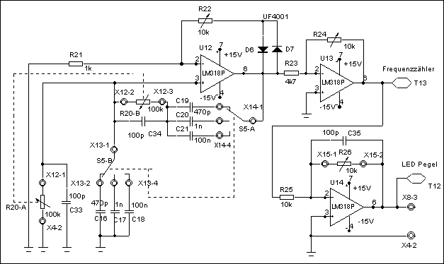

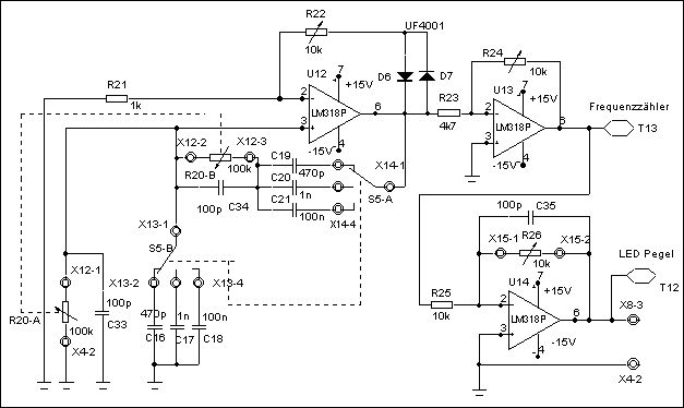

ja.
ne variante mit dem opamp lm318.
dabei ist jeweils auch eine kurze beschreibung der einzelnen
generatoren.
ich häng mal den schaltplan für den sin. generator an.
zitat
""""Sinusgenerator
Der Sinusgenerator U12 wurde mit Hilfe eines Wien- Brückenoszillators
realisiert. Bei der Erzeugung einer Sinusschwingung ist darauf zu
achten, daß die Gesamtphasendrehung 0° bzw 360° beträgt. Mit anderen
Worten, zwischen dem Verstärker- und Rückkopplungszweig kann ruhig eine
Phasendrehung auftreten, sie muß nur nach der Rückkoplung wieder zu Null
sein bzw 360°. Die zweite Bedingung, die erfüllt werden muß, ist die
Höhe der Gesamtverstärkung. Diese sollte Eins betragen. Bei dem hier
gezeigten Wien- Brückenoszillator werden diese Bedienungen durch das
Stereopoti R20 A & B und den gleichen Kondensatoren C16 bis C21 in dem
Rückkoplungszweig erzielt. Weiterhin wurden schnelle Siliziumdioden vom
Typ UF4001 eingesetzt, um ein besseres Schaltverhalten bei hohen
Frequenzen zu erzeugen. Da die Amplitude über den gesamten
Frequenzbereich etwas schwankt, wurde mit U13 ein invertierender
Verstärker nachgeschaltet. Das Ausgangssignal dieser Stufe wird sowohl
dem Frequenzzähler über T13 als auch dem Pegeldämpfer zugeführt. Der
Dämpfer U14 wird, wie bei den anderen beiden Stufen zuvor, durch einen
invertierenden Verstärker mit dem Faktor 1 realisiert. Das
Ausgangssignal wird über T12 an das digitale Voltmeter
weitergeleitet.""""""
zitat ende
Gast #3024113
Ein Sinusgenerator dessen Rückkopplung über je eine Diode gemacht wird,
ist aber keine Sinusgenerator, sondern ein Klirrfaktorerzeugungsgerät.
Und für Rechteck und Dreieck benötigt man nun noch Komparatoren und
Integratoren.
