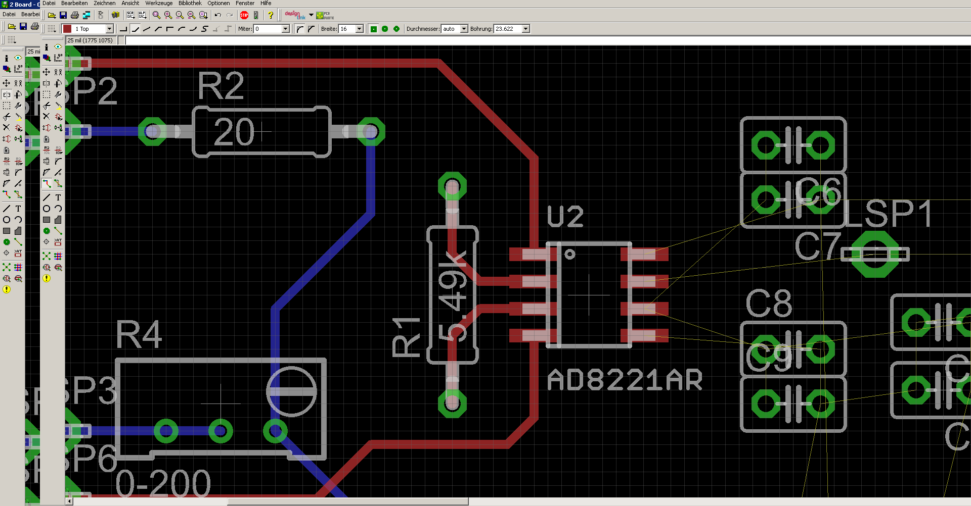

bin gerade dabei eine Verstärkerschaltung mit Eagle zu layouten. Hierbei
muss ich IC ein SO-Gehäuse verwenden. Ist es eigentlich grundätzlich
problematisch, den Verstärker mit dimensionsmäßig verhältnismäßig großen
Widerstäden zu beschalten, oder sollte man bei einem kleinen Gehäuse
auch möglichst kleine Widerstände verwenden?
Ich habe einen Screenshot angehängt (Widerstand R1 und der
Instrumentenverstärker AD8221).
Viele Grüße

Also wenn schon denn schon...
Wenn du schon ein IC im SMD Gehaeuse nimmst kannst du die Widerstaende
und Kondensatoren auch in SMD nehmen. Nimmt wesentlich weniger Platz
ein.
Rs und Cs in SMD sind doch noch einfacher aufzuloeten als ICs.

Warum sollte das problematisch sein? Widerstand ist Widerstand. Die
Industrie macht das seit Dekaden so. Allerding eher umgekehrt:
Widerstände als SMD, ICs through-hole.
Interessant wird es erst, wenn Nebenkenngrößen bestimmter Bauformen
ausgenutzt werden. In erster Linie ist das bei Widerständen natürlich
die Nennleistung. Aber ebenso haben SMD-Widerstände aufgrund der
kleineren Abmessungen weniger parasitäre Induktivität. Dafür dann
tendenziell höhere parasitäre Kapazität.

Ihr habt mich falsch verstanden, es ging mir nur darum, daß man bei
EINSEITIGER Platine eben nicht alle SMD Bauteile auf Bottom Mirroren
muss. Dem Hersteller ist es vollkommen egal, ob er Top oder Bot fertigt
bei einer einlagigen Platine. Diese auf Top zu routen hat den Charme,
daß man die Beschriftungen auch lesen kann.

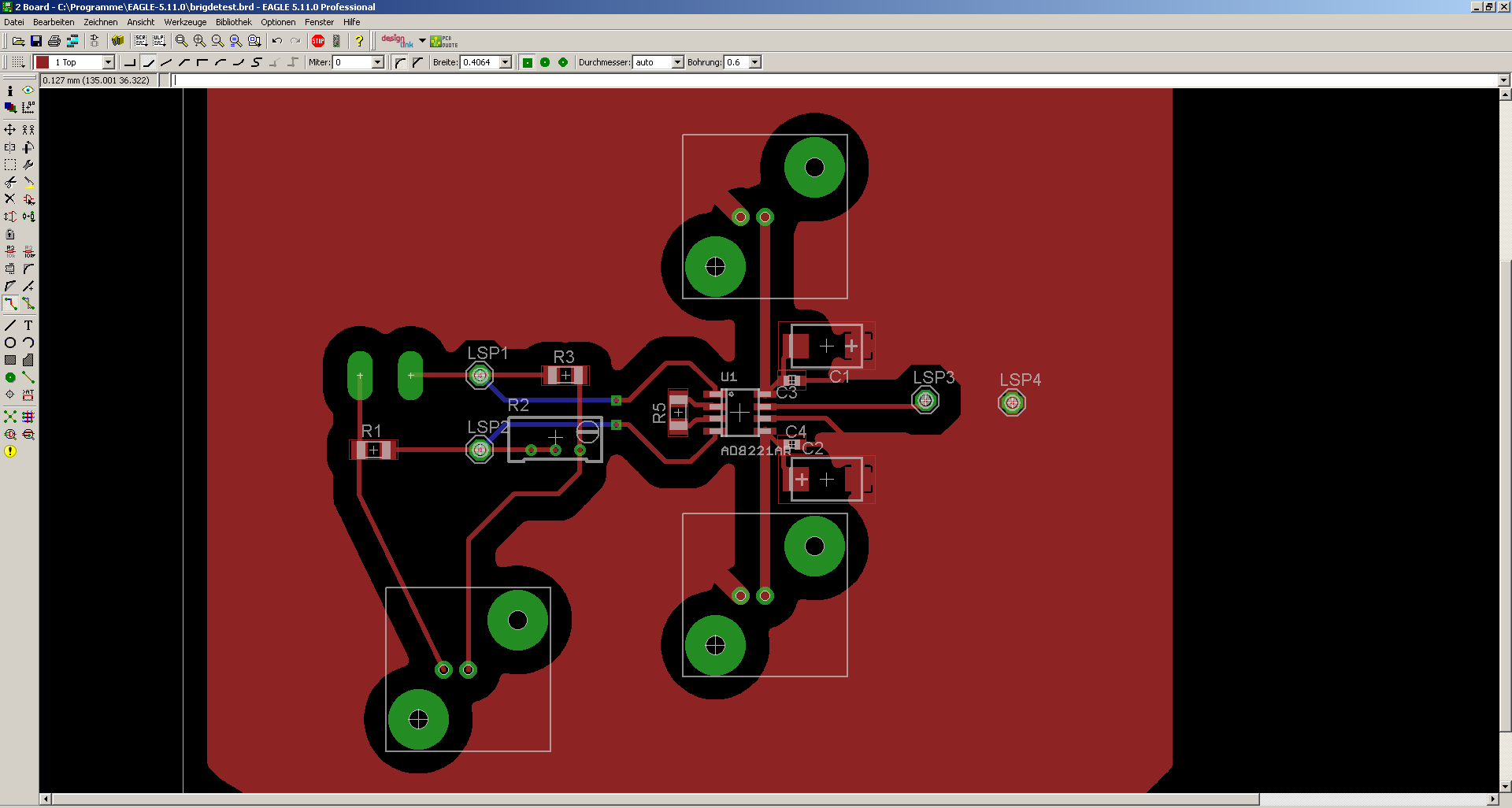

Habe nun sämtliche Widerstande und Kondensatoren in SMD-Bauform
angefügt. Könnt hier euch diesen Versuch mal anschauen?
An den Pins für die Stromversorgung des Verstärkers (oben +15V unten
-15V)habe ich je einen Tantal (4,7uF) und einen Keramik-Kondensator
(100nF) als SMD Kondensatoresn angefügt. Könnten sie so angeordnet
werden?
Die Leiterbahnen für die Spannungsversorgung habe ich etwas breiter
gemacht, als die Signal-Leitungen.
Dann habe eine Große Masse-Fläche generiert. Der Reference-Pin des
Instrumentenverstärker ist entsprechen mit dieser Masse verbunden. Die
Ausgangsspanung dieses Verstärkers messe ich entsprechend gegen diese
Masse. Ist das so möglich?

fast an allen Stellen was:
- unnötig lange Leiterbahnen
- unnötige Kreuzungen oder Layerwechsel, die man durch Drehen und
Verschieben einzelner Bauteile vermeiden könnte
- die Massefläche wird zu 80% gar nicht "benutzt", kann man sich also
komplett sparen
- die großen Bauteile (Klemmen?) hätte man für ein ordentliches Bild
zumindest rechtwinklig bzw. nebeneinander anordnen können
- die Anbindung der Abblockkondensatoren an die IC-Pins ist viel zu
hochohmig
usw.
