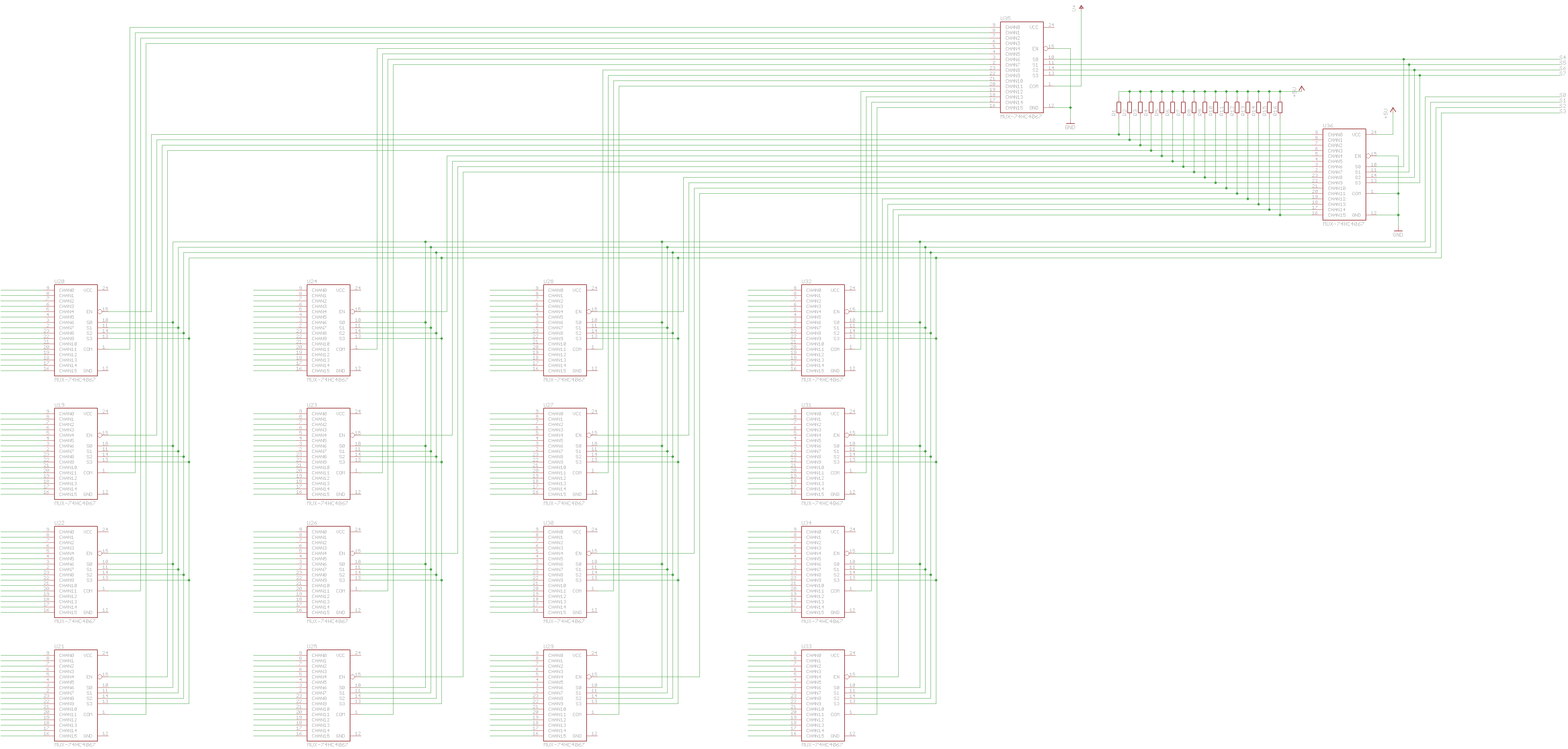

Hallo Gemeinde
Für einen Prüfaufbau möchte ich einen Multiplexer bauen, der ein
Analogsignal an 256 verschiedene Pins multiplexen und auch an anderer
Stellen wieder auf einen Pin demultiplexen kann.
Habe mir dafür die folgende Schaltung mit ein paar CD74HC4067 überlegt.
Kann das so funktionieren, oder ist da ein Denkfehler drin.
Gehts einfacher ?
Bei den zu schaltenden Signalen handelt es sich einfach nur um
Logikpegel.
Da ich noch nicht genau weiß welche Spannung ich dafür bekomme, habe ich
den Pegel von der Adresslogik entkoppelt --> AnalogMUX
Hier werden nur Signalwege auf Leiterplatten auf Durchgang
"durchgeklingelt". Also alles unkritisch.
Wäre cool, wenn da ein Hardware-Pro mal drübergucken könnte.
Versorgung & Co habe ich noch nicht drin.
Danke

von Flasch Gordon (Gast)
Das grosse Chipgrab... Ich wuerd das Ganze mit digital Muxen machen.
Dort kann man ja eine Pulsfolge einspeisen und schauen ob und wo sie
rauskommt. Damit man dann nicht vor demselben grossen Chipgrab steht,
giesst man alles in ein FPGA und gut ist.

von Hagen R. (hagen)
Flasch Gordon schrieb:
> Nee. eigentlich kann man alle MUXe durch ein FPGA ersetzen. Es muss
> einfach etwas mehr beinchen haben. zB ein 324 BGA oder so. Das waeren
> dann 20x20mm fuer alles
und mit dem FPGA kann man dann analoge Signale multiplexen ?
Ja, sicher. Warum auch nicht. Die riesigen 4067 ergeben aber ein
ordentliches Grab an Platinenfläche. Vielleicht sind die ja inzwischen
kleiner geworden, als die Riesen-Trümmer in meiner Bauteilkiste (ca. 1,5
x 3 cm).
von amateur (Gast)
Prinzipiell geht es mit Einzelbausteinen.
So riesig wird deine Einsparung durch ein FPGA auch nicht, denn Du musst
ja auch mal raus bzw. rein.
256x(2) Klemmen brauchen ja ebenfalls viel Platz.
Allerdings ist es mit den Multiplexern oft nicht getan (Eingangsschutz).
Arbeitest Du eigentlich in einem Bereich, in dem Du ohne
Verstärkung/Dämpfung auskommst?
Zu Deinem Multiplexerverhau gäbe es noch die Möglichkeit, wenn Du denn
am Ende Wandeln willst/musst, serielle vielfach A/D-Wandler zu
verwenden.

von Ulrich (Gast)
Im Prinzip geht das schon so. Den einen MUX, der die Signal der anderen
Zusammenführt kann man sich noch sparen, denn über den EN Eingang werden
die nicht aktiven hochohmig. Die Pins können also direkt
zusammengeschaltet werden. Für den MUX zur Auswahl der einzelnen 4067
könnte man ggf. noch einen Decoder nehmen, und so die Widerstände
einsparen.
Wenn man eine SMD Version des ICs bekommt sind die auch nicht mehr so
groß, aber halt auch nicht mehr so leicht zu wechseln - immerhin sind
die direkt an der Verbindung nach außen und ggf. Ausfallkandidaten durch
ESD oder ähnliches. Wobei 74HCxxxx eigentlich relativ robust sind, vor
allem wenn die Versorgung nur wenig Strom liefern kann, so dass ein
Latchup überlebt wird.
Ein FPGA ist da eher keine so gute Lösung, schon wegen der Kosten und
der meist sehr Begrenzten Eingangspegel. Da sind die 4067 sehr viel
toleranter.
Eher als FPGA kämen noch CPLD in Frage, schon weil man da nicht noch
erst das Programm übertragen muss.
von Falk B. (falk)
@  Torsten B. (torty)
>Logikpegel.
Also eine Art Kabel/Durchgangstester. Hat mal ein Praktikant bei uns
gebaut, für 40 Pole. Einfach per 5x 74HC595 für die Ausgänge und 5x
74HC165 für die Eingänge, der Rest ist software in einem kleinen AVR.
Ach ja, man sollte die Ausgänge per Diode zum Open Drain machen und an
allen Eingängen einen 10K Pull-Up platzieren, damit kann man dann auch
gefahrlos und sicher Kurzschlüsse erkennen.

von Reinhard Kern (Gast)
wie Radio Eriwan sagt, im Prinzip ja, aber nicht mit dieser Schaltung!
Er hat mit den Analogmuxen eine Schaltung mit nur einem Pin für jeden
Anschluss, du bräuchtest dagegen an allen 256 Messpunkten einen
Openkollektor-Ausgang UND einen Logikeingang mit Pullup (das ist die
Standardlösung), also locker doppelt soviel Silizium.
Dazu kommt, dass ein Ausgang dann bis zu 255 Pullups herunterziehen
müsste, da wäre es zweckmässig, die Pullups abschalten zu können. Ganz
so trivial wie auf den ersten Blick ist also auch ein Verdrahtungstester
nicht. Nicht ganz zufällig kosten Bareboard-Tester für Leiterplatten
Hunderttausende, allerdings für einige 10000 Kontakte und mit
Prüfspannungen bis 100V.
Professionell gelöst wird das sowieso anders: es gibt einen
adressierbaren Pin-Adapter, der als Ausgang oder Eingang konfiguriert
wird und eben für jeden Pin einmal vorhanden ist (auf einer Steckkarte
für einen ganzen Block von Pins), die bekannten Hersteller haben dafür
eigene ICs entwickelt.
Gruss Reinhard

von Falk B. (falk)
>Zwei Dioden in Reihe und den Ausgang in die Mitte dazwischen ?
Nein. Keine Klemmdioden. Sondern eine Diode in Reihe zum Ausgang,
Kathode an's Schieberegister, Anode ist echter Ausgang. Damit kann der
Push-Pull Ausgnag nur noch aktiv gegen gnd ziehen, ein Kurzschluss
mehreren Ausgänge ist unproblematisch. Siehe [[Ausgangsstufen
Logik-ICs]]. Wer ängstlich ist nimmt ne Schottkydiode, wegen der
niedrigeren Flußspannung. Aber bei 5V CMOS Pegeln ist auch ne normale
Siliziumdiode OK.
Torsten B. schrieb:
> der ein
Leider tut das deine Schaltung nicht, jedenfalls nicht für den
vorgesehenen Zweck. Um eine Verdrahtung zu testen, musst du an einen der
Anschlüsse Spannung legen und GLEICHZEITIG alle anderen abfragen. Das
geht mit deiner Schaltung nicht, es sei denn, man verwendet 2 davon.
Gruss Reinhard
