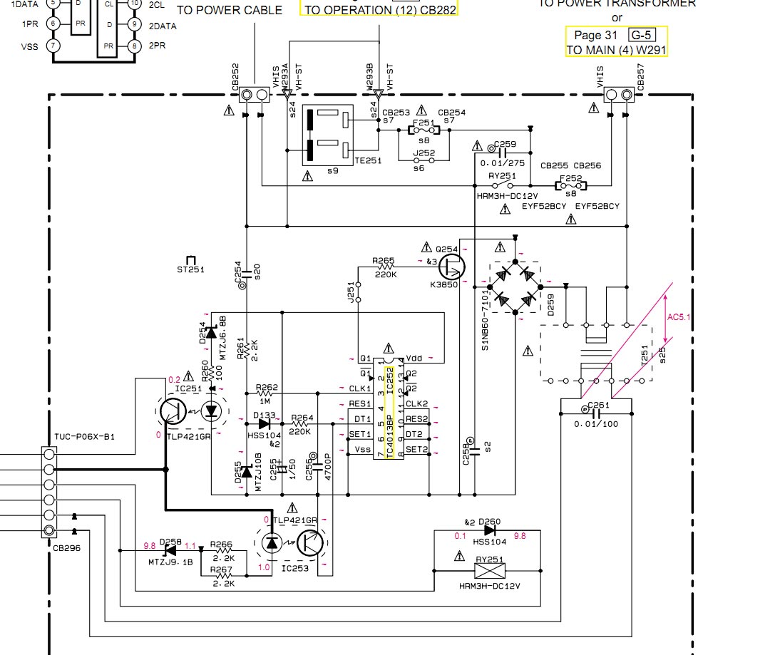

So wie es aussieht zieht das Relay vom Power Detektor Module nicht mehr
an.
Beteiligt ist unter anderem ein 2SK3850.
Kann mir ggf. jemand eine Bezugsquelle oder einen Ersatztypen nennen?
MFG
Klaus
Gast #3026282
Wenn das Relais RY251 nicht mehr anzieht, liegts nicht am 2SK3850.
Dieser wird, falls Spannung am Power Cable anliegt, über das
Steuersignal für RY251 und den OK IC253 geschaltet. Wenn also Der 2SK
und das Relais nicht schalten, liegts am Steuersignal vom Steckverbinder
P06X-01.

Hallo Arno,
danke, leider ist es wohl doch komplizierter als ich es zunächst
vermutet hatte. Auf der im Anhang abgebildeten Schaltung scheint alles
ok zu sein.
Die Optokopler sinds jedenfalls und auch die 5V~ liegen am Sekundär
Trafo für die Steuerspannung an.
Gehen dann weiter über Gleichrichtung und 2 andere Platinen auf das
Front Panel wo einmal ein Main Power Switch sitzt und einmal ein Stand
By. Da ich nur über allgemeines Bastler Wissen verfüge, komme ich da
jetzt so nicht weiter.

Soweit die gezeigte Schaltung reicht, kann man nur sagen, dass der
Transistor Q252 das Relais schaltet. Du müsstest also sein
Ansteuersignal nachmessen.

Liegt wohl an der Schaltung von D259 und Q254, die wie ich jetzt schon
ergooglet hab, einem sehr geringen Standby Strom dienen.
Gleichrichter habe ich auch durchgemessen und ist ok.
Liege ich jetzt richtig, wenn ich annehme, dass hier wirklich der
2SK3850 (Q254) defekt ist?
Vielen Dank schonmal
Christian
Gast #3421794
Die Schaltung stellt ein primärgeregeltes Standby-Netzteil dar.
Solange die Ausgangsspannung (Gleichrichter D261 und C260) zu niedrig
ist, wird der Q254 über IC252 angesteuert. Wenn die Spannung erreicht
ist, wird das über den Optokoppler IC253 gemeldet.
Q254 schließt den Gleichrichter D259 kurz, so dass an der Primärwicklung
des Trafos Wechselspannung anliegt.
Wenn der C254 durchschlägt, nimmt er ab und zu den darunterliegenden
R251 ?? R261 (hier 2,2k, manchmal anderer Wert) mit in das eGrab.
Bekommt das IC Spannung (Vdd) auf Pin14?

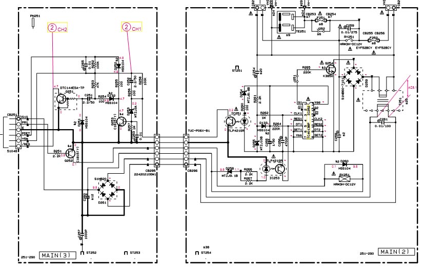

solltest also nun mittels Messgerät (oder besser Oszi) rausfinden, was
beim Starten noch geht und was nicht. Hauptnetzteil ist der erste
Verdächtige.
Gast #3425514
Hi, sau stark, dass ihr euch so kümmert ;)
in den diagnose modus komme ich nicht rein.
an den messpunkten auf main3 habe ich das oszi mal drangehängt und passt
auch soweit.
meine vermutung liegt immernoch bei dem q254, habe mal einen neuen
bestellt und werden diesen erst mal tauschen.
