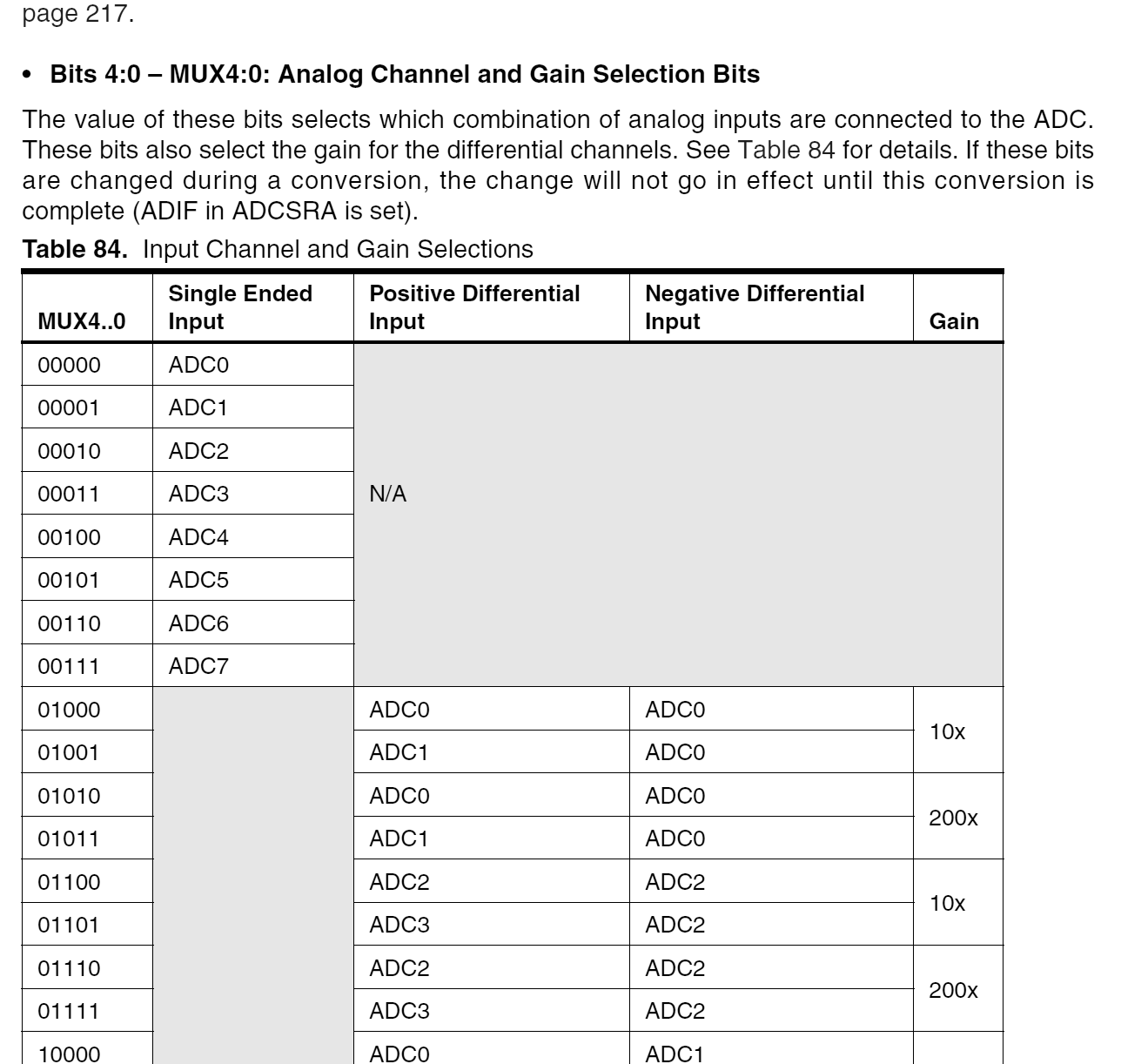

Ich versuche seit geraumer Zeit die ADCs eines Atmega32 im Differential
Gain (x200) Modus zu betreiben.
Bis vor kurzen glaubte ich auch ungefähr verstanden zu haben wie dieser
Modus funktioniert. (Allerdings anhand verschiedener Schaltungen mit
OPVs)
Steckt aber hinter diesem Modus nicht der selbe Gedanke / theoretische
Aufbau? Also die Differenz der Spannungen zweier Eingänge, Verstärkung
ebendieser und Wandlung?
Im Datenblatt zum Atmega32 (2503Q–AVR–02/11) S.215 befindet sich eine
Tabelle mit den Werten die in ADMUX stehen müssen, so das die
verschiedenen Eingänge gewählt werden.
Wenn ich aber eine Differenz messen will, und nun zur eigentlichen
Frage, wieso solle dann (ADMUX4..00 := 0b010101) beide Eingänge an ADC0
(PA0)?
Wie wird da eine Differenz gemessen?
Eine Aufklärung bzw. Hinweise zur Beseitigung meines Denkfehlers kämen
mir mehr als gelegen.
> (PA0)?
Genau wie in allen anderen möglichen Konfigurationen auch. Nur wird bei
dieser Konfiguration theoretisch immer Null herauskommen. Die Praxis
zeigt aber, daß dem nicht unbedingt so ist.
Dir fehlt es wohl einfach nur an Erfahrung. Dieses Sache ist das
typische Beispiel für den Effekt des "eingesparten Gatters". In aller
Regel werden die entsprechenden Bitkombinationen dann im Datenblatt als
"reserviert" bezeichnet. Atmel geht hier mal einen anderen Weg, sie
dokumentieren, was (analogpfadmäßig) tatsächlich passiert. Allerdings
dokumentieren sie nicht, was man damit anfangen kann, das bleibt der
Eigenintelligenz der Benutzer überlassen.
Und das ist garnicht wenig, wenn man sich mit der Tatsache, daß eben
nicht immer Null herauskommt mal kreativ auseinandersetzt. Man kann
dadurch durchaus einiges über die (leider nicht dokumentierte)
Architektur des Analogteils der AVRs lernen...
