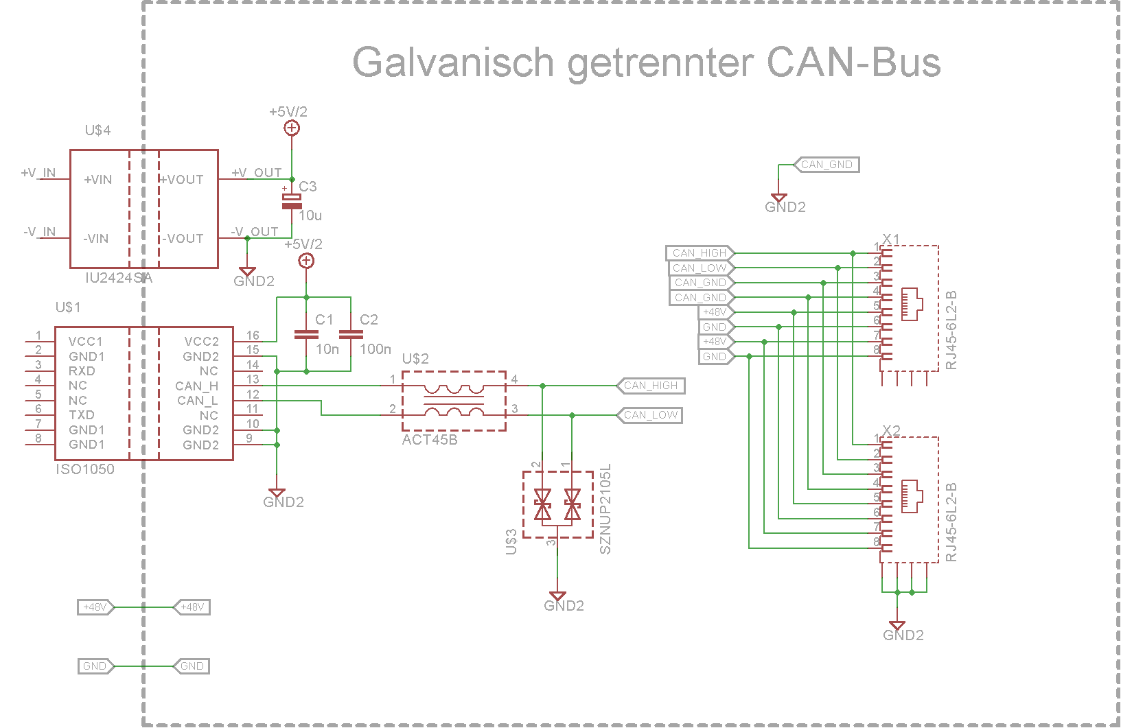

Ich möchte einen CAN-Bus + Spannungsversorgung über ein Cat 5 Kabel
schicken. Der Can-Bus soll galvanisch von der Elektronik getrennt sein.
Jetzt weis ich nicht welche Variante ich verwenden soll:
1. Variante:
1. Paar für CAN-High und CAN_Low
2. Paar für CAN_GND
3. und 4. für Versorgungsspannung
Schirm nur ein Ende an einem Node angeschlossen

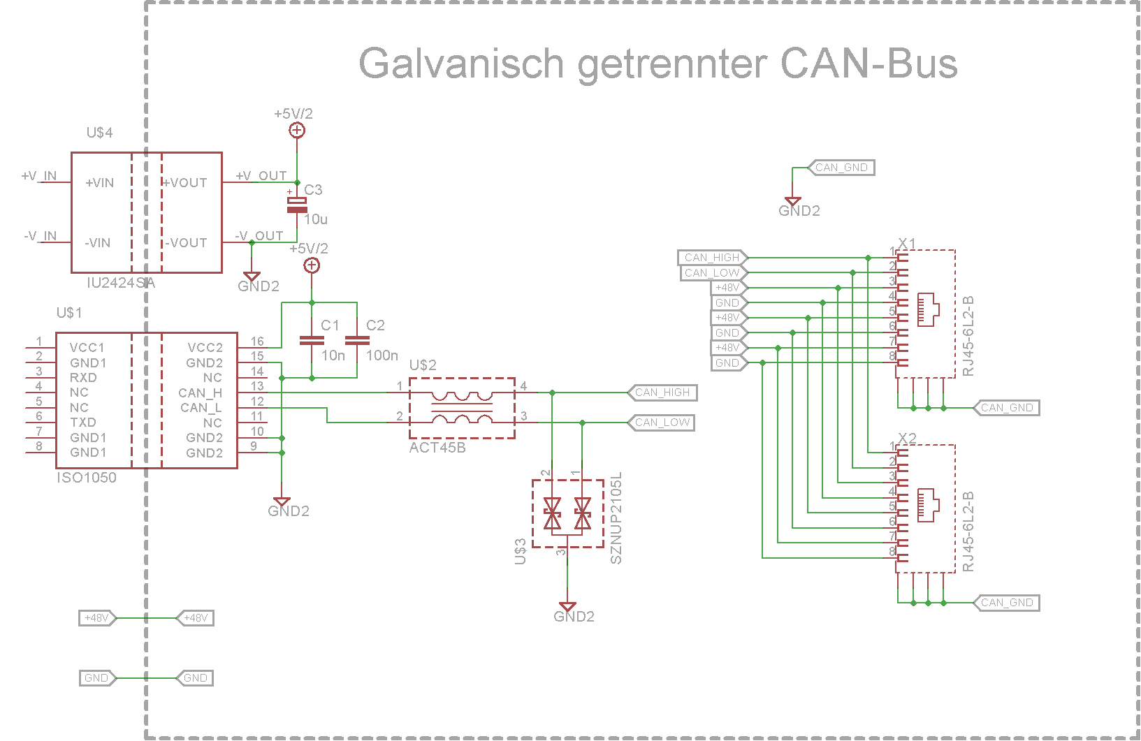

2. Variante:
2.,3. und 4. für Versorgungsspannung
Schirm durchgehend an jedem Node als CAN_GND angeschlossen. Da jeder
Node einen isolierten DC/DC Wandler hat dürften dann über den Schrim
keine Ströme fließen und er sollte seinen Sinn erfüllen ?
Dann hätte ich noch eine Frage :
Ist das nach VDE Zulässig über ein Cat 5 Kabel 48V zu schicken ?
Mfg

Ok, thx aber wieso hat can shield einen pin ? Ein cat 5 kabel hat doch 8
Leitungen + den Schirm. Ich denke ich werde meine erste Variante nehmen.

Was mir eben noch eingefallen ist: Du solltest CAN_GND und V-, d.h. den
negativen Pol der Versorgungsspannung, voneinander trennen. Auf der
Spannungsversorgung wirst Du allein dadurch, dass ein Strom dort fließt,
einen Spannungsabfall haben. Ein Spannungsabfall ist aber das letzte,
was Du auf CAN_GND haben willst, aufgrund des begrenzten Common Mode
Bereiches der Transceiver. Daher sauber trennen.

Deswegen trenne ich das ganze galvanisch, so fließt über CAN-GND so gut
wie kein Strom.
