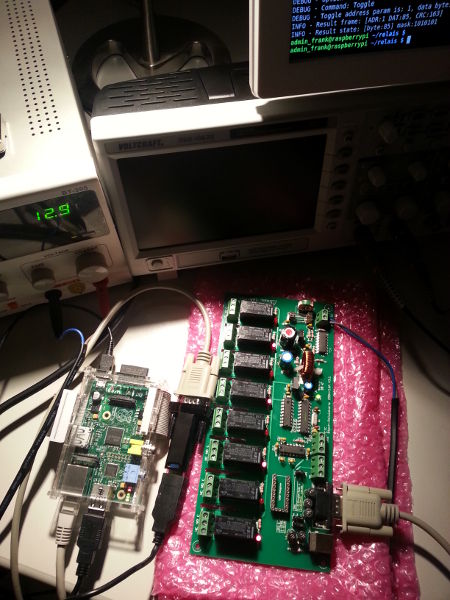

#3047522
Newbee schrieb:
> kann ich den Raspberry Pi
> (http://www.conrad.at/ce/de/product/874675/Mini-ITX...)
> mit dieser Platine
> (http://www.conrad.at/ce/de/product/191003/Velleman...)
> verwenden? Kann ich das in Linux programmieren?
> Danke, schon für eure Antworten
(Wenn es nur um die Outputs geht / Steuerung) Habe gerade soetwas auf
mit der C-Control 8-Fach Karte realisiert (getestet auf dem Raspberry PI
& Mono) https://github.com/krippendorf/RelayCard
