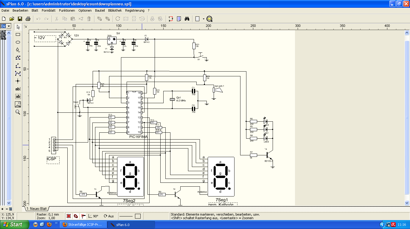

Ich habe vor einen Wecker in SMD-Bauform mit zwei 7-Segment-Anzeigen
herzustellen und möchte per ICSP programmieren.
Nach einiger Zeit tüfteln (u.a. der Quarz war fehlerhaft) ist mir das
auch ab und zu gelungen.
Das heißt, manchmal konnte ich programmieren, manchmal ging es nicht,
dann kam eine Fehlermeldung.
Beim Nachmessen ist mir dann aufgefallen, dass die Spannung an den Pins
im Vergleich zu vorherigen Messungen abgenommen hat,weil mein
Spannungsregler in SMD-Bauform sehr heiß geworden ist, vermute ich.
Daraufhin habe ich einen "großen" Spannungsregler hergenommen, aber
jetzt klappt das Programmieren gar nicht mehr.
Der MCLR/B1/B2-Pin haben High-Pegel, der Rest low.
Als das Programmieren noch klappte hatten der A0/A1/A2/A4/MCLR-Pin
High-Pegel.
Hätte jemand eine Idee, wie ich weiterkomme?
Ich habe übrigens den Stromlaufplan mit S-Plan erstellt und als
.spl-Format angehängt, da man als PNG-Format nichts mehr erkennen
konnte. Wenn das Probleme machen sollte könnte ich auch einen Screenshot
anfertigen.
Grüße, roland_91

von Roland E. (roland_91)
Ich musste etwas herumwerkeln und dadurch litt leider die
Übersichtlichkeit.
Ich programmiere mit MPLAB PM3 von Microchip. Mir ist auch gerade
aufgefallen, dass selbst der LM7805 in großer Bauform nach kurzer Zeit
sehr heiß wird, obwohl eigentlich nicht dermaßen viel Strom fließen
sollte.
Ich befürchte fast, dass der PIC mittlerweile den Geist aufgegeben hat
Ich habe noch einen Screenshot (mit mittelmäßiger Qualität) angehängt.
Das ist mein erstes Projekt dieser Art, nächstes Mal benutze ich mit
Sicherheit Eagle :D

von Jens M. (Gast)
und womit programmiert MPLAB den Pic? Pickit?
Deine ICSP PGD/PGC Anbindung mit den Widerständen sonstwohin ist
"suboptimal". Fürchte Sie wird so kaum funktionieren.
Such mal ne ICSP Application note von Microchip raus. Da steht dann das
du genau das nicht machen solltest (noch besser kann man sich das mit
Kondensatoren versauen).

von Michael S. (rbs_phoenix)
2 Sachen sind mir aufgefallen:
1. ICSP ist Vpp, Vdd, Gnd.. Du hast aber Pin4 (vermutlich Mclr, da
Resettaster) an den Pin 2 des ICSP-Steckers geschlossen. Da musste
nochmal gucken.
> nochmal gucken.
> 2. Du musst ja auf Schmerzen stehen, wenn du für ein neues Projekt einen
> überteuerten Steinzeit 16F84A nimmst. ;)
Ich habe mir einen Adapter mit einer IC-Fassung gebaut. Da habe ich dann
den Pin 4 und Pin 2 wegen der besseren Raumaufteilung auf der
SMD-Platine vertauscht.
Ich habe noch ein Heft von Christiani über den PIC16F84A, darum nehme
ich den her :D Aber ich denke in Zukunft, wenn ich es besser drauf habe,
werde ich umsteigen.
holger schrieb:
>>Ich habe nochmal alle Pins des PICs durchgemessen und bei meinem extern
>>gelöteten Resonatoren kam es zu störenden Spannungsspitzen, weil ich den
>>HC49U als Quarz gesehen habe.
>>Nachdem ich die 10pF-Kondensatoren wieder entfernt habe, konnte ich den
>>PIC16F84A über meine ICSP programmieren :D
> Und dabei hast du irgendeinen Fehler beseitigt.
> Den 16F PICs ist es bei ICSP wurscht ob sie einen Takt haben oder nicht.
> Wahrscheinlich irgendwo ein Kurzschluss in der Nähe der 10pF
> Kondensatoren. Das erklärt auch den heissen Spannungsregler.
Ich habe eigentlich extra mit der Lupe nochmal alles nach ungewollten
Verbindungen abgesucht und nichts gefunden.
Wäre es möglich, dass der Kondensator, aufgrund seiner geringen
Kapazität, einem Kurzschluss entsprach?

von Master S. (snowman)
ohne alles genau gelesen und angesehen zu haben: die ICSP-leitungen
dürfen nicht lange sein (ich glaube so an 10-15cm). ...die andere
möglichkeit ist, du nimmst ein flachbandkabel, bei dem du jede 2.
leitung auf GND schliesst (auf beiden seiten), dann darfs auch länger
sein. mein flachbandkabel ist 30-40cm lang und ich hatte noch nie
probleme :-)
von usuru (Gast)
man kann auch PGD und PGC mit 33 pF gegen GND verbinden, ggf. noch 100
Ohm  in die Leitung, das verbessert auch die Störanfälligkeit
