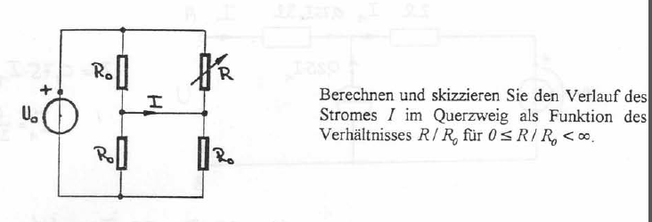

Hallo, ich bin gerade sehr verwirrt was dieses Beispiel anbelangt (siehe
Anhang).
Liege ich richtig wenn ich sage dort wo der Strom I fließt befindet sich
ein riesendicker fetter Knoten und meine Schaltung lasst sich auf siehe
Bild vereinfachen?
Oder liege ich komplett daneben.
Das Problem bei meiner Theorie ist, ich wüsste nicht in welche Richtung
der Strom fließt...
Ich bekäme dann raus:
Gast #3030722
nach deiner Formel könnte der Strom nur in eine Richtung fließen, was
wohl nicht so ganz richtig sein kann. (Stell dir dazu nur mal die
Extreme R0=0 und R0=unendlich vor)
Mein Vorschlag:
denke dir den linken Spannungsteiler als eine Ersatzspannungsquelle mit
Uq1 = U0/2 und Ri1 = R0/2
mach das selbe für den rechten Spannungsteiler, wobei Uq2 und Ri2 vom
variablen R abhängen (rechnen darfst du selbst).
Wenn du jetzt beide Ersatzspannungsquellen zusammenschließt, fließt der
Strom (Uq1-Uq2)/(Ri1+Ri2). Sein Vorzeichen hängt vom Vorzeichen der
Differenzspannung ab.
