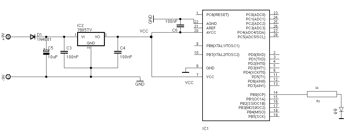

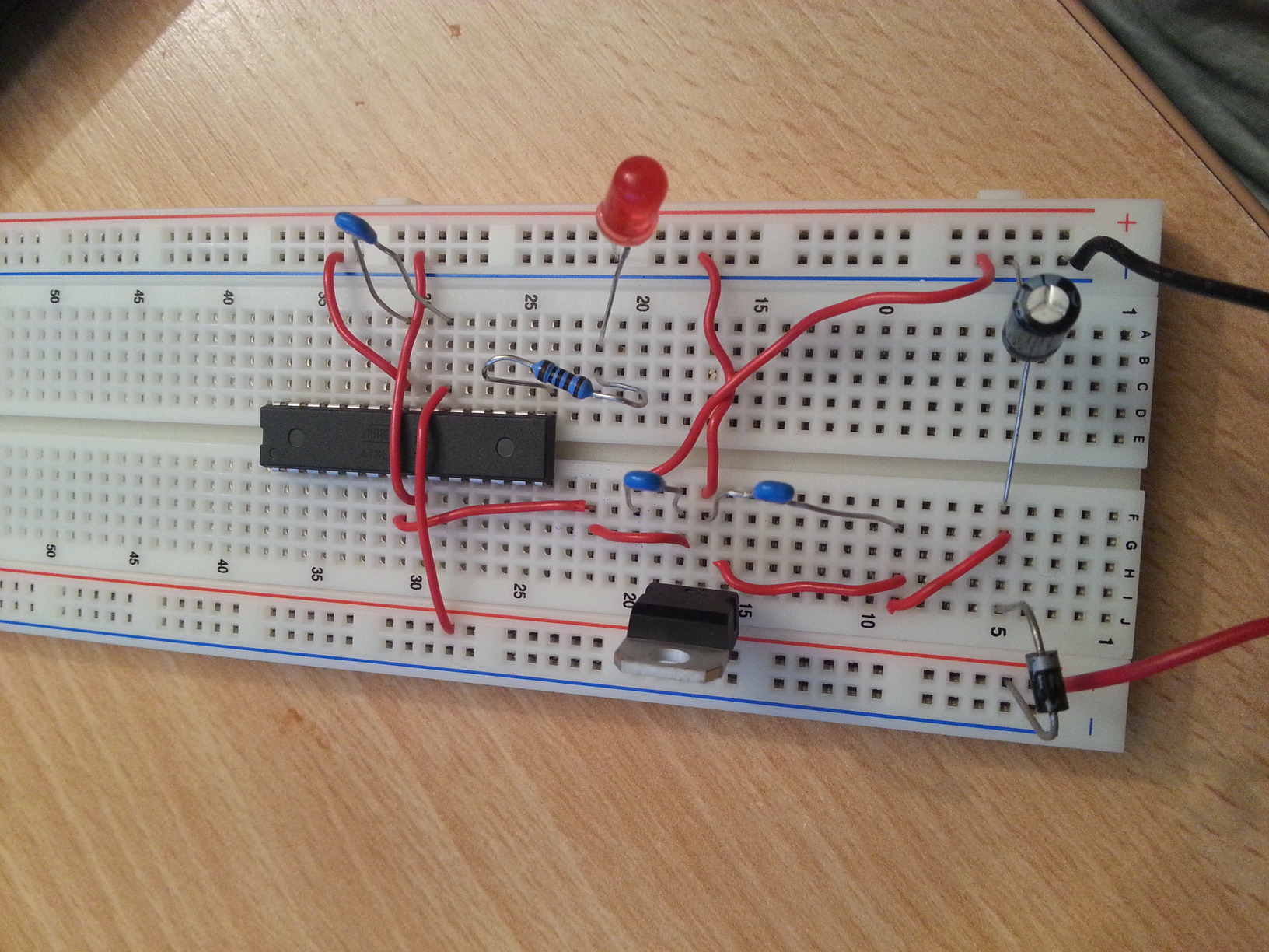

Hallo allerseits,
ich probiere mich grad an meiner 1. Schaltung in der Praxis.
Was ich erreichen will, ist dass eine LED, die an PB0 oder PB1
angeschlossen ist leuchtet.
Also µC dient ein ATmega8. In den angehängten Dateien ist der Schaltplan
sowie das "Endergebis zu sehen".
Geflasht wurde der ATmega8 mit folgendem Code
.include "m8def.inc"         ; Definitionsdatei für den Prozessortyp
einbinden
         ldi r16, 0xFF       ; lade Arbeitsregister r16 mit der
Konstanten 0xFF
         out DDRB, r16       ; Inhalt von r16 ins IO-Register DDRB
ausgeben
         ldi r16, 0b11111100 ; 0b11111100 in r16 laden
         out PORTB, r16      ; r16 ins IO-Register PORTB ausgeben
ende:    rjmp ende           ; Sprung zur Marke "ende" -> Endlosschleife
Eigentlich das aus dem I/O Tutorial.
So was jetzt passiert ist genau das Gegenteil von dem was passieren
soll, nämlich das bei PB0 und PB1 die LED aus ist, und bei den andern
PB's ist sie an.
Betrieben wird das ganze mit einer 9V Block Batterie
Jetzt die Frage: Wieso?
Habe ich irgendwas falsch verkabelt?
PS.: Wozu dienen AVCC und AREF beim ATmega8?

amateur schrieb:
> Wahrscheinlich ist in Deinem Beispiel die LED nach oben (+5V)
> angeschlossen.
Na ja, lt. Schaltplan ist die LED zwischen Ausgangspin und Gnd
angeschlossen. Wenn man eine 0 auf das Bit schreibt, muss sie folglich
aus sein (PB0, PB1) und wenn man eine 1 auf den Pin schreibt, muss sie
leuchten.

Gast #3030875
>Steht dazu gar nichts im Datenblatt?
Mit Sicherheit steht da was! (S. 6 doc2486.pdf)
AVCC ist die Betriebsspannung für die eingebauten A/D-Wandler.
AREF ist die Referenzspannung dazu.
Keine Ahnung ob der Port C auch arbeitet wenn AVCC nicht angeschlossen
ist.
Ich persönlich stehe nicht so auf Anschlüsse ohne definiertes Potential.
Also lass AVCC so wie er jetzt ist, solange Du nicht Messen willst.
9V Eingangsspannung sind für einen Standartregler genug um 5V zu
erzeugen.
Schau mal in den Tiefen der Dokumentation nach ob dein Nichtanschluss
von Reset das gelbe vom Ei ist.
