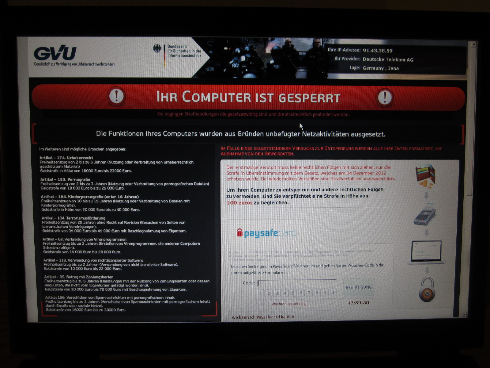

Hallo, hat das schon mal jemand gehabt?? selbst im abgesicherten Modus kommt die Meldung sofort Sys. Win XP home
und? Hast dir einen Trojaner gefangen. Mach platt den Rechner.
Das ist ein Virus, das hat mit offiziellen Stellen NICHTS ZU TUN.

Ist ein Virus. Unter keine Umständen bezahlen. Es gibt auf Heise/Golem weitere informationen wie du den wieder loswirst. Viel Erfolg
Tja, da haste Dir was eingefangen.... Ging meinem Nachbarn auch so, ich habe dann die KASPERSKY-Rescue Disk runtergeladen und mithilfe des Windows-Unlockers das System wieder lauffähig gemacht. Aber Achtung, damit ist das Loch nicht geschlossen, auf jeden Fall die temporären Ordner löschen. Und eine Root-Datei, mit dem Namen 123a123b123c123d.exe oder ähnlich auch löschen. Danach einen Virenscanner und alle Updates.

Danke für die Infos. Kann es sein das der Trojaner meine Daten verschlüsselt hat? Hab sie gerade ausgebaut und über ext.-usb an einen 2. Rechner zum scannen
Nicht verschlüsselt. Eher geschreddert. Nimm Kaspersky.

@Tom S. Hi, wie arbeitest du denn auf deinem Rechner, als Administrator oder hast du ein separates eingeschränktes Konto?
Hi, nur als Admin
Das ist die Gelegenheit den Rechner mit einem aktuellen Betriebssystem neu aufzusetzen. Du kannst nie wissen ob du wirklich alle Rückstände, Sicherheitslücken und ev. noch durch den Trojaner geladene Schadsoftware gefunden hast. Du hast doch hoffentlich ein Backup deiner Daten?
Tom S. schrieb: > Hi, nur als Admin dann weist du auch, warum du den nun auf den rechner hast. für die zukunft: 2 accounst einrichten, 1x fürs rumsurfen, tägliche arbeit usw. und 1x für systemaufgaben (softwareinstallation usw....) hilfreiche addons für deinen browser laden und installieren, darunter noscript für firefox und scripte über diesen nur für vertrauenswürdige seiten frei geben. 2x virenscanner nutzen, 1x mit onaccess scanner, der 2. dient zum gegenchecken einer virenmeldung. und, was der eine nicht erkennt, erkennt ggf. der 2. scanner. amsonsten: nen paar tipps bekommst hier sicher noch ;)

Hallo, war natürlich in der Zwischenzeit nicht untätig... alle meine Versuche diesen Trojaner vollständig zu entfernen sind leider fehlgeschlagen. Letzter Stand war so, dass der Trojaner nicht mehr sichtlich mit gestartet ist (Bild kam nicht mehr), solange ich keine Internetverbindung hatte. Das reichte mir um wichtige Dateien auf ext. Datentr. zu sichern. Leider war mein letztes Acronis full-Backup von diesem Gerät schon 2Jahre alt!! Hab ich trotzdem wieder aufgespielt. Acronis nutze ich nur mit Boot-CD (man sollte öfter sichern, ich weiß ja...) wie schön finde ich bei Mac die Timemaschine ;-) Jetzt macht das Gerät erst mal ~80 Win-Updates - Die Ursache (undichte Stelle) war vermutlich ein Dateianhang einer E-Mail mit für mich unbekannte Absender. Durch die Kid’s angeklickt à SAGT JETZT BITTE NICHTS ß p.s. der Kasperski CD.. Vorschlag hat leider nicht funktioniert. Vermutlich kommen ständig neue Versionen von diesem GVU-Troj. raus. Vielen Dank für die Unterstützung an Alle in der Runde Tom

naja das GVU ding ist in 5 min entfernt. - Maschine abgesichert starten. - Im Autostart den Eintrag notieren und dann löschen - die exe Datei auf der Festplatte löschen - Registry unter Run und Runonce nach verdächtigen Einträgen durchsuchen Das würde die Kundschaft gar nicht bezahlen wenn wir jedes mal ein Win neu aufsetzten würden. Zumal die meisten Leute ja nicht mal Sicherungen Ihrer Installation haben. Thomas
Thomas schrieb: > naja das GVU ding ist in 5 min entfernt. Nur wenn es die dilettantische Variante ist. Die ganzen BKA-, GVU- und sonstwas Trojaner haben zwar ein ähnliches Erscheinungsbild, unterscheiden sich jedoch zum Teil ganz erheblich in der Art, wie sie sich im System verankern. Im einfachsten Falle ist es eine leicht zu identifizierende .exe mit auffälligem, weil sinnlosen Namen irgendwo im Benutzerprofil (AppData bzw. Anwendungsdaten, Temp, Temporary Internet Files) und Verlinkung im Autostart. Die lassen sich in der Tat schnell und rückstandsfrei entfernen. Es existieren jedoch auch wesentlich hartnäckigere Varianten, die sich als Systemdienst oder Treiber tarnen sowie gelegentlich sogar den MBR befallen. Einige davon nutzen mehrere Mechanismen gleichzeitig. Aufgrund der Rootkit-Techniken sind sie nicht leicht aufzuspüren. Der Trojaner, welcher letztendlich für den User sichtbar wird, muß auch nicht der Einzige sein, sondern kann von einem bereits vorher im System residierenden Trojan-Downloader nachgeladen worden sein. Ich habe gestern erst einen Mailanhang in einer Test-VM gestartet und beobachtet. Außer mit diversen IP-Adressen Kontakt aufzunehmen, tut der vorerst gar nichts. Das ist allerdings noch viel schlimmer, weil die Infektion zunächst unentdeckt bleibt. Kurzum, die Säuberung ist auch ohne Neuinstallation von Windows durchaus möglich, erfordert aber einige Erfahrung. Der Normaluser bekommt das kaum hin. In der Regel wenig erfolgreich bis völlig sinnlos sind Entfernungsversuche mit AV-Software aller Art, einschließlich desinfect-CDs. Die Erkennungsrate ist bei neuen oder noch sehr jungen Trojanern (manchmal auch bei alten) so unterirdisch, daß mit hoher Wahrscheinlichkeit irgendwas durchrutscht.
