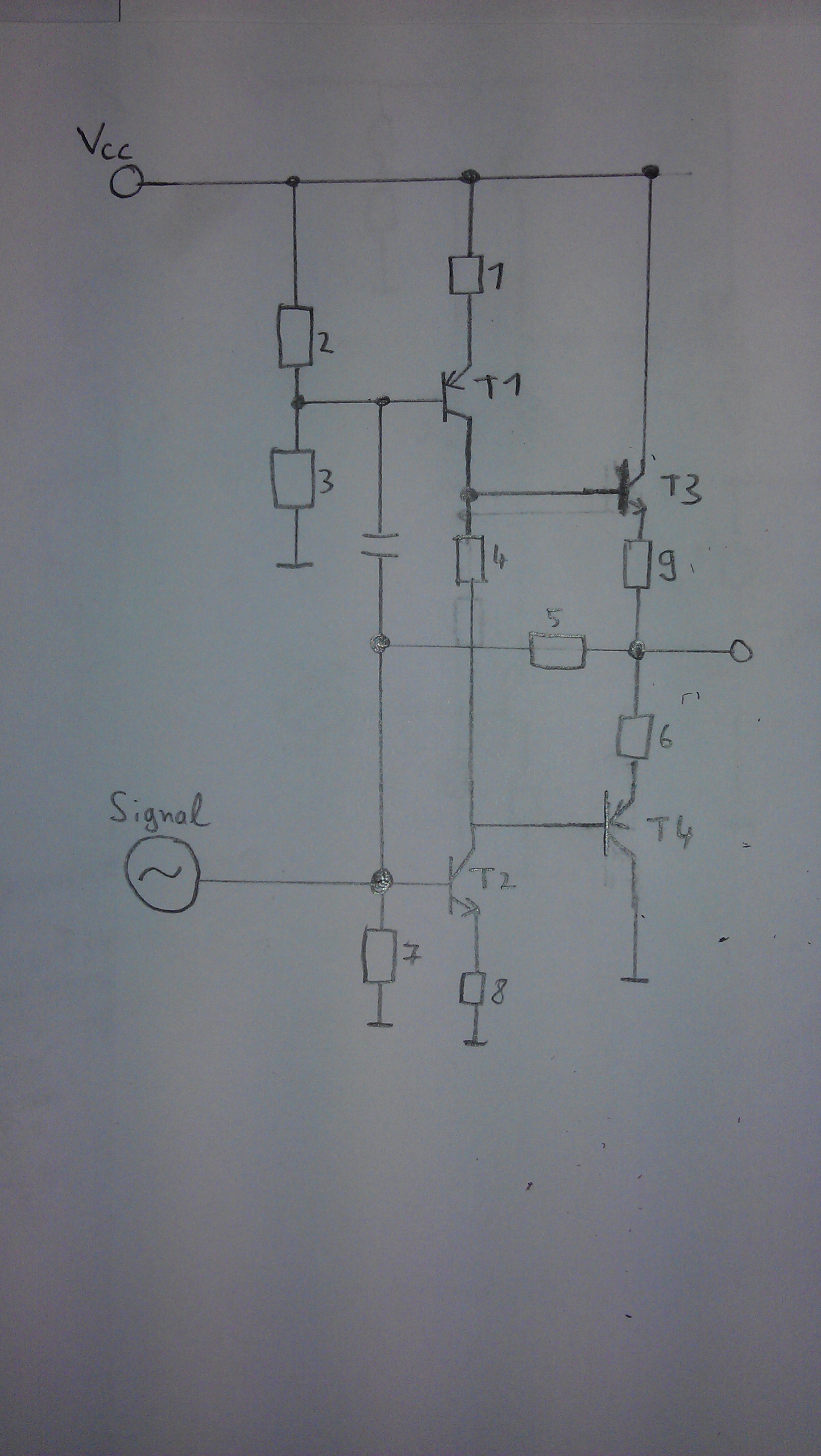

Ich habe die Schaltung deshalb mit Bleistift gezeichnet! Ich bin einfach
neugierieg wie die Schaltung genau Funktioniert! Leider waren keine
weiteren Angaben dabei, deshalb tue ich mir sehr schwer!!
Swoeit ich das jetzt verstanden habe, arbeiten T1 und T2 als
Gegentakttransistoren und verstärken das Signal. T2 für die negative und
T1 für die Positive welle oder?? Mit R2,3 stellt man den arbeitspunkt
ein. T3 und T4 bilden die Endtsufe. Stimmt doch oder??
Doch wie verlauft das Signal nun genau?? Für was dient R4 R5 R7??
Würde mich über jede Hilfe freuen!!
MFG
Paul
Die Schaltung ist ein einfacher Verstärker. T1 ist eine Stromquelle für
T2, der in Emitterschaltung die Spannungsverstärkung der Schaltung
macht. T3 und T4 bilden die komplementäre Gegentakt-Endstufe. R4 erzeugt
eine Spannung von ca. 2Ube für T3/4, damit die im AB-Betrieb arbeiten
können. R5 und R7 stellen den Arbeitspunkt der Schaltung auf Vcc/2 am
Ausgang ein.

Du musst zwischen Strom- und Spannungsverstärkung unterscheiden. Die
Endstufe macht Stromverstärkung, aber ihre Spannungsverstärkung ist ~1.
T2 macht beides, also Strom und Spannungsverstärkung, hier ist aber die
Spannungsverstärkung das Entscheidende.
R5 ist eine Rückkopplung, um eine definierte Verstärkung einzustellen.
Allerdings fehlt dazu noch ein Widerstand am Eingang, bzw. die Funktion
wird vom Ausgangswiderstand der Signalquelle übernommen. Die Verstärkung
ist dann - R5 / R_Ein, solange diese Verstärkung weniger als etwa
100-1000 fach ist.
Über die Kopplung mit dem Kondensator tragen T1 und T2 zur Verstärkung
bei, zumindest bei höheren Frequenzen. Eine positivere Spannung am
Eingang (Basis von T2) erhöht den Strom durch T2 und reduziert den Strom
durch T1 um einen ähnlichen Betrag.

Das Eingangssignal liegt direkt an der Basis von T2 (das würde man so
nicht machen) und der verstärkt dies in Zusammenarbeit mit T1. Dadurch
erscheint am Kollektor von T2 und damit an den Basisanschlüssen der
T3/T4 (das mit R4 würde man so auch nicht machen) eine deutlich größere
Signalspannung, die nun mit T3/T4 im Pegel nahezu unverändert aber in
der Stromlieferfähigkeit erheblich verstärkt am Ausgang liegt und dort
eine Last versorgt.

Die Funktion der Schaltung wurde doch am 5.2. und 6.2. schon erklärt.
Du solltest mal den Kondensator wegnehmen, da der nur Verwirrung stiftet
und funktional nichts bringt. Ohne den Kondensator ist T1 eine einfache
Stromquelle und Arbeitswiderstand für T2, der dann allein die
Spannungsverstärkung der Schaltung macht.

Und es ist für mich kein "echter" Gegentaktbetrieb weil das bei T1/T2
statisch nicht funktioniert, bei T3/T4 dagegen schon. Und außerdem wird
die Schaltung durch den "Gegentaktbetrieb" von T1/T2 viel schlechter.
Siehe angehängtes Bild. Dort ist der Kondensator mal 1pF und mal 10µF.
Die Verstärkung wird viel kleiner. Der "Gegentaktbetrieb" von T1/T2
funktioniert nur, wenn der untere 10k-Widerstand und der
Generatorinnenwiderstand =0 sind. Das ist aber in der Praxis nicht so.
Außerdem kann man dann keine definierte Verstärkung einstellen.

Der Unterschied ist doch nur der 10K-Widerstand, der zum Einstellen
einer Verstärkung nötig ist, und R7, den man nicht braucht und der auch
nichts ändert. Der Arbeitspunkt in meinem Bild ist genau bei 6V am
Ausgang.
> Der Kondensator 10u/10 bildet doch einen Hochpass? Sind deine
> Stromgegenkopplungsiderstände ned zu groß gewählt?? DA "verliere" ich
> doch zuviel Spannung.
An den 47R-Widerständen fallen nur etwa 300mV ab, und an den 1R nur
10mV, das ist zur Stabilisierung auch nötig.
