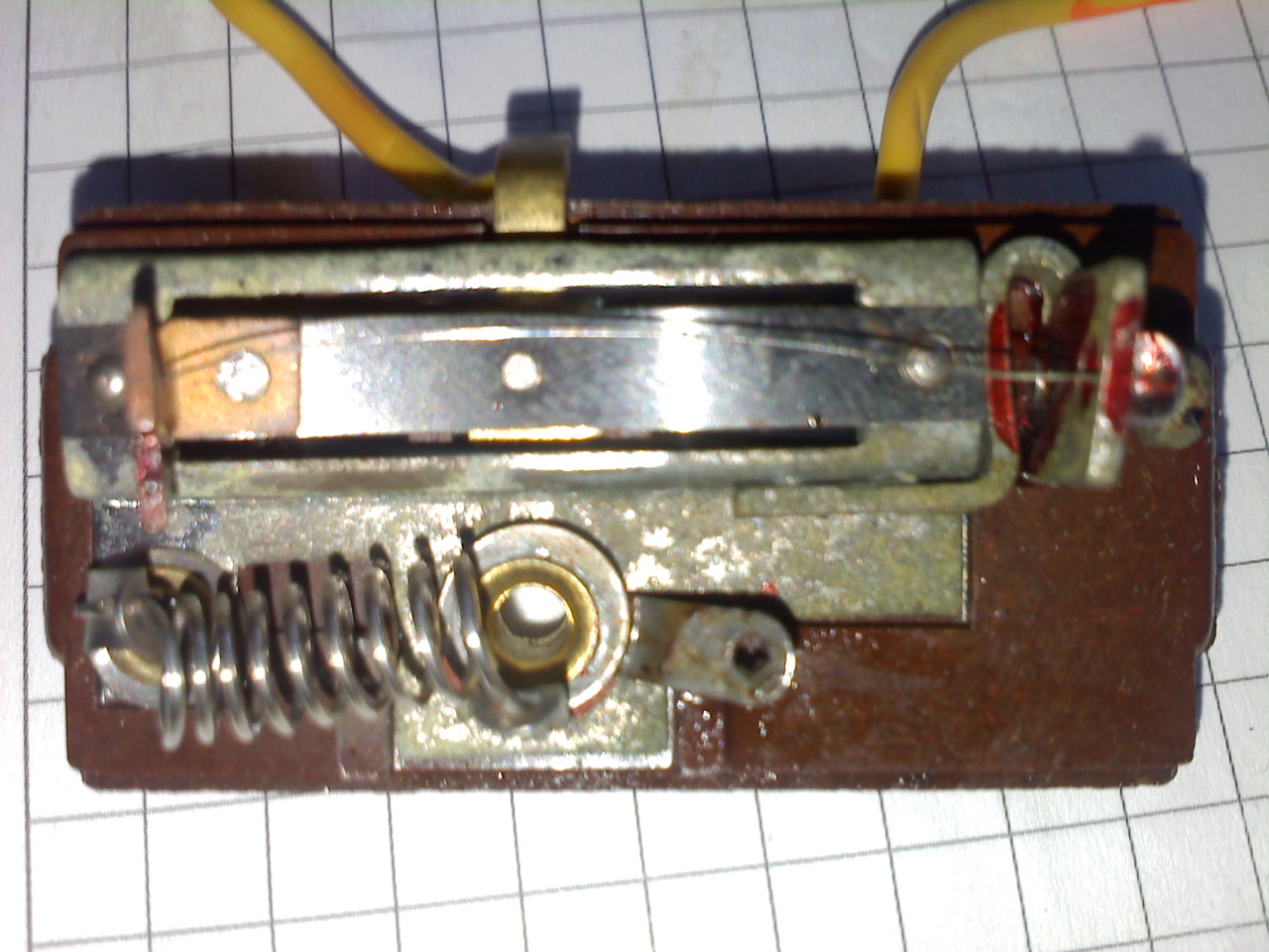

> Ich habe ein 6v Blinkrelais wo der Heizdraht durch ist.
Auf dem Foto sieht er noch ganz aus. Kannst du genauer beschreiben, wo
er kaputt sein soll?
Du musst den Widerstand herausfinden, entweder durch messen, oder jemand
weiß welchen er hat, weil er beispielsweise ein baugleiches Relais hat.
Dazu müsste man den Typ des Relais kennen oder für welches Auto er ist.

Das Relais ist aus einer Vespa 50 und diente der Blinker 2x18Watt.
Der Draht war oben mittig leeres Loch und ging zur Glasmirmel;von dort
weiter zur anderen Seite.Boschpreis liegt bei 60Euro, Sammlerpreis bei
30Euro.

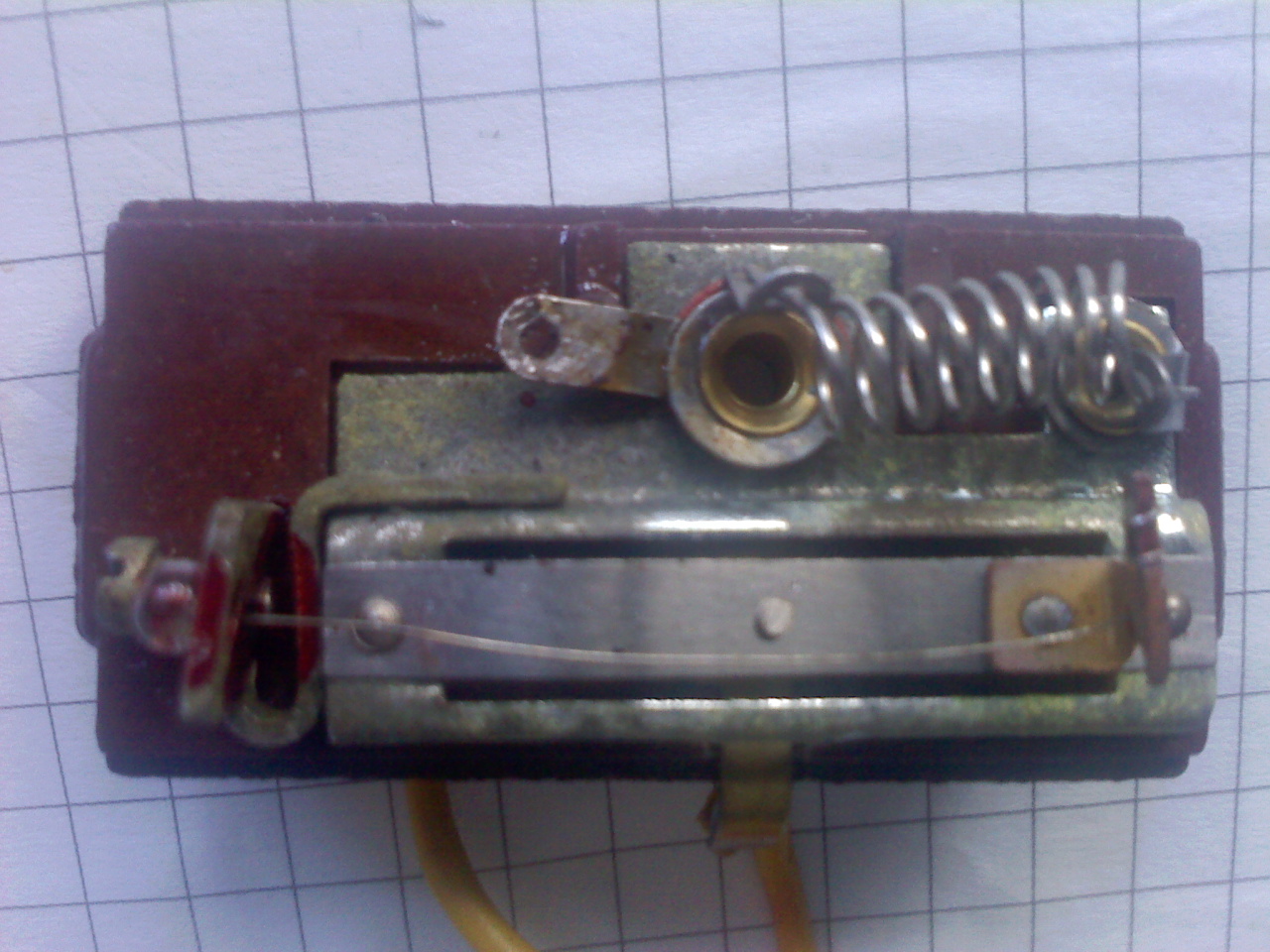

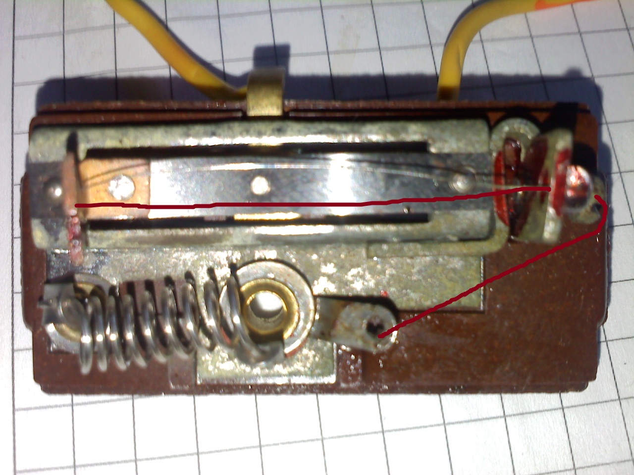

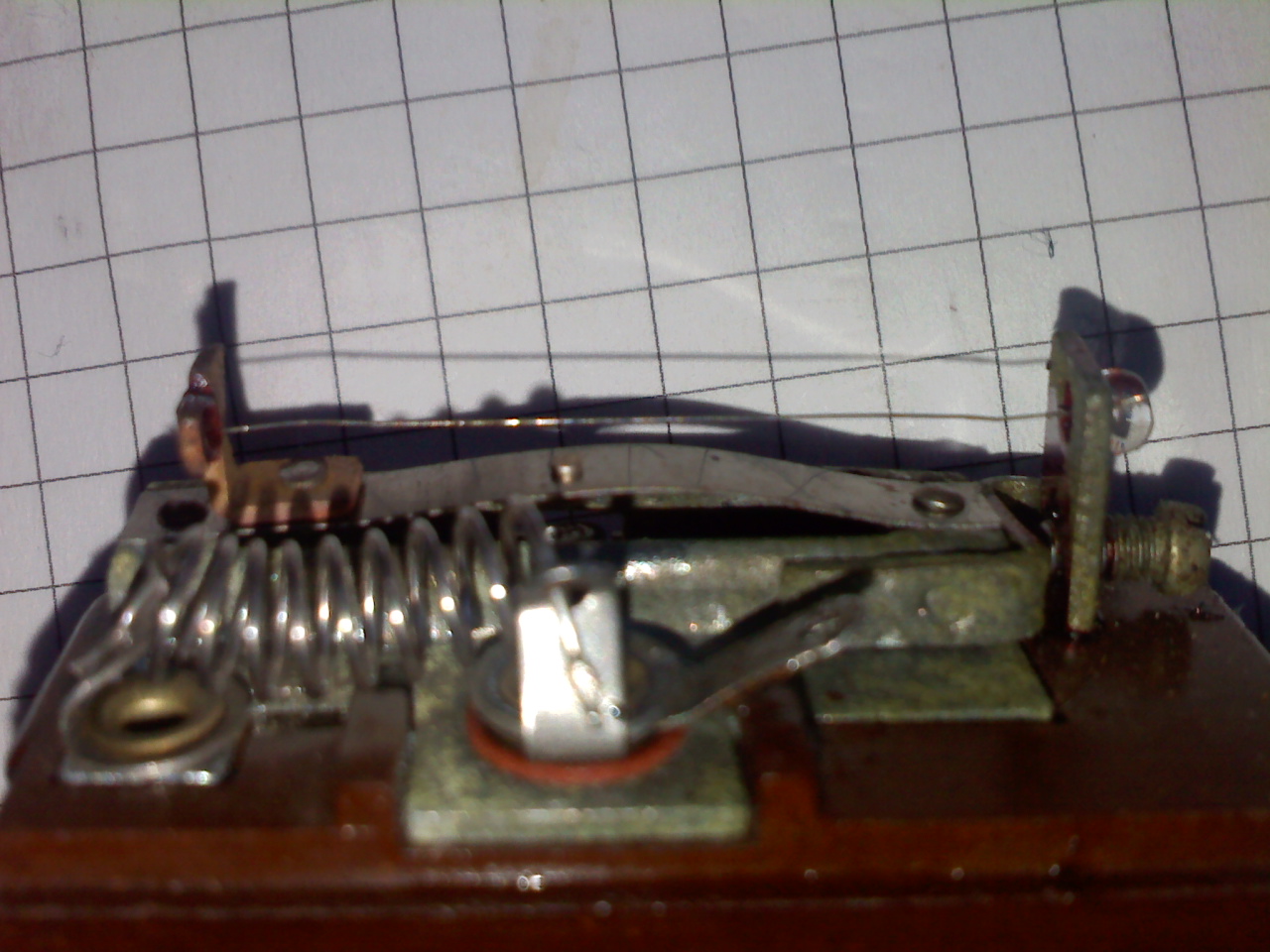

Ich möchte mich erst mal tschuldigen und bei der regen Beteiligung
bedanken;habe Rohrbruch gehabt und mußte erst mal subermachen
So anbei sind  zwei Bilder aus denen hervorgeht worum es sich dreht.Es
ist der Draht von der Heizspirale bis zur Glasmurmel.
Vielleicht geht eine Seite von meiner Gitarre?
Gast #3031440
Die Kunst wird die Befestigung Deines Drahts werden, da Lötzinn
frühzeitig schmelzen wird. Evtl. LSn 40 aus der Heizungsabeilung?
Auf dem Foto ist keine Unterbrechung erkennen. Nimm Paint und mache
einen roten Pfeil dran. Evtl. hat der Fernsehmann um die Ecke einen
alten Drahtwiderstand, den man abwickeln und mißbrauchen könnte? Aber
alten Widerstandsdraht Löten wird keinen Spaß machen.
Gast #3031471
OK, jetzt sieht man mehr.
Es wird kein Konstantandraht sein, denn der ist ja eher für Konstanz von
Widerstand und auch Dehnungsfaktor bekannt. Könnte Stahldraht sein.
