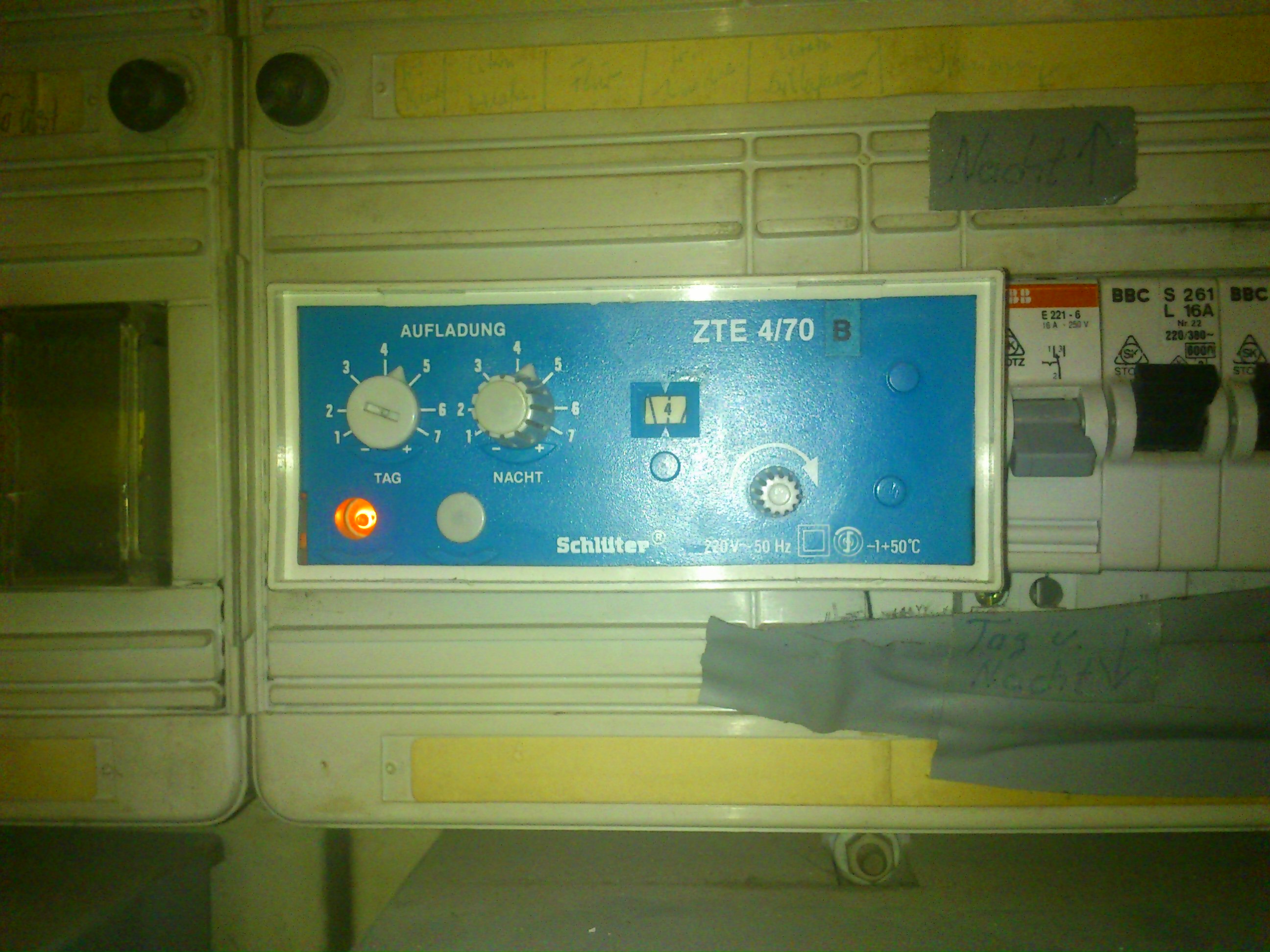

ein Bekannter von mir hat eine Fußbodenheizung mittels Nachtspeicher.
Wir kriegen diese aber nicht wirklich eingestellt. Neben den Sicherungen
für die Heizung hat er noch diese zwei "teile" (siehe Bilder) im
Sicherungskasten.
Entweder hat er eine Sauna oder es ist bitter kalt. So wirklich kriegen
wir die Heizung nicht eingestellt.
Vielleicht könnte uns da ja mal jemand aufklären.
Danke

was ist denn in den geheizten Räumen? Wenn da nicht ein Kästchen zum
Einstellen der Raumtemperatur oder zumindest ein Temperaturfühler ist,
dann ist die Heizung garnicht geregelt.
Gruss Reinhard

Früher wurde ein Heizkreislauf auch durch die Rücklauftemperatur
geregelt. Die Heizung bringt die Vorlauftemperatur auf den
voreingestellten Wert bis die Rücklauftemperatur gleich der
Vorlauftemperatur ist. Bei modernen Systemen macht man das eleganter.
Meist Raumgeregelt (Träge)und zusätzlich noch Witterungsgeführt (Flink).
Bei dem vorliegendem System wird jeder Teilstrich vermutlich 10°C
ausmachen. Die Zeitschaltuhr steuert die beiden Einsteller zwischen
Tag und Nacht. Tagsüber kann die Stellung 4 reichen und Nachts die
Stellung 3 oder sogar 2, aber man sollte an der Heizung die Temperatur
ablesen oder mit einem IR-Temperaturmeter mal die Umlauftemperaturen
bei Tag und bei Nacht messen. Es kann nämlich gut sein das die Uhr
defekt ist. Theoretisch müsste die sich auch abschalten oder überbrücken
lassen. Dann würde nur noch einer der Einsteller Wirkung zeigen.
Allerdings hat man dann auch keine automatische Nachtansenkung mehr,
sofern man den Einsteller nicht manuell abends auf einen niedrigen
Wert und morgens auf einen höheren Wert stellt. Abends dann wieder das
gleiche Spiel und das jeden Tag. Nichts anderes erledigt die Uhr.

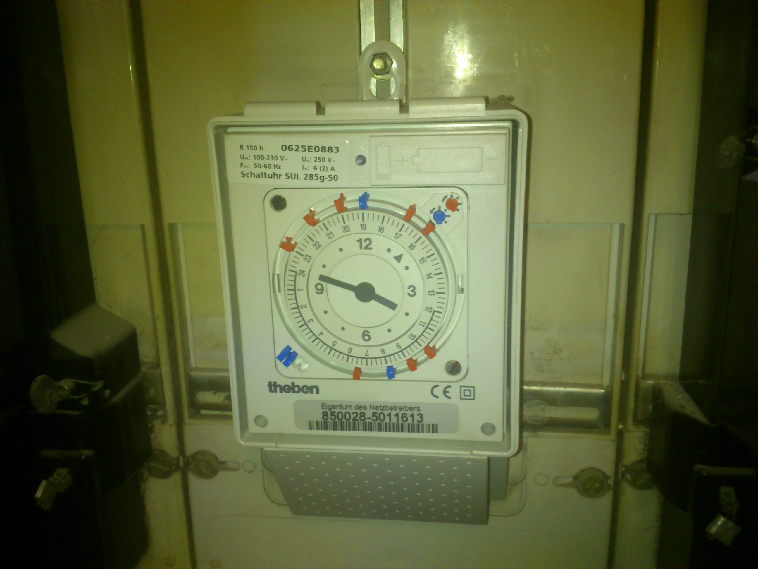

Nachtrag zu der Schaltuhr: Die vielen Schaltsticker dürften da kaum
sinnvoll sein. Ein roter Sticker schaltet vermutlich ein und ein blauer
dann aus, oder umgekehrt. Das Verhältnis und die Funktionalität der
Sticker ist so nicht recht nachvollziehbar. Aber acht mal ein (rot)
und zwei mal aus scheint etwas voll daneben zu sein. Ich meine das
die beiden Farben wenigstens ganzzahlig vertreten sein müssen.
Die Uhr schaltet nach dem Bild um 20 Uhr ein, um 08 Uhr aus, was
man als Nachtabsenkung deuten könnte. Um 9 Uhr wird wieder
eingeschaltet (Tagabsenkung?)und später wieder um 19 Uhr aus, um
20 Uhr wieder ein wo dann der Zyklus sich wiederholt. Die Sticker
um 10, 17, 21 und 22 Uhr sind völlig nutzlos, da die nichts bewirken,
wenn nicht vorher ein blauer Sticker gesteckt war. Den Zeit/Steckplan
würde ich mal genau überprüfen oder mir mal überlegen ob nicht ne
neue witterungsgeführte Regelung von einem Profi nachzurüsten
sinnvoller wäre. Wenn die Bude auskühlt oder zu warm ist, kann
das nämlich auch genau an der Uhr liegen.
Moderator Persönliche Seite #3032543
Reinhard Kern schrieb:
> Hallo,
Jain.
Ich hatte als Student auch so eine elektrisch betriebene
Fußbodenheizung. Der Temperaturfühler kann auch mit im Boden liegen.
Das eckige blaue Kästchen dient dazu, die "Auflademenge" festzulegen.
Damals gab es vom örtlichen Versorger zwei Zeitzonen, während derer
günstiger Strom floss. EInmal war das mittags von 13-15 Uhr und nachts
von 22-6 Uhr. Dafür waren zumindest bei mir damals die beiden Potis
"Tag" und "Nacht".
Die Zeitschaltuhr wird die beiden Zeiten festlegen, in denen man den
günstigen Strom beziehen kann (bei uns ging das damals irgendwie direkt
übers Netz mit Rundsteuerbefehl). Wir hatten auch jeweils zwei getrennte
Zähler.
Was ich noch weiss: die Einstellung ist auf jeden Fall sehr diffizil und
muss aufgrund der Trägheit und Wärmekapazität über mehrere Tage
erfolgen, bis es passt. Die Steller immer nur einen halben Teilstrich
auf einmal ändern und dann einen Tag abwarten (eventuell mit
Heißgetränken ;-)!
#3033638
Hallo!
Also das Bild 0035 ist eine Tarifschaltuhr. Diese ist, wie Michael S.
schon völlig richtig schrieb, ziemlich daneben eingestellt. Nur leider
kommst du da nicht ohne weiteres ran, weil diese mit verplombt ist.
Widerrum könntest du auch einfach mal mit einem örtlichen Eli reden, ob
er für dich eine Plombenöffnungsmeldung an den EVU macht, wenn ja, mach
die Plomben einfach auf und stell dir die Uhr so ein, wie du es brauchst
oder besser, wie eben die Tarife des EVU's sind. Für gewöhnlich sollte
man das im Zähler sehen, welcher Tarif gerade aktiv ist. Zu dem anderen
Bild kann ich dir leider nichts weiter sagen, dort wäre vielleicht noch
interessant, was die Sicherung gleich daneben zu sagen hat, weil da
irgendwie ziemlich unverständlich was auf Klebeband geschrieben ist,
einmal drüber und auch drunter.
MfG Dennis
OP #3035297
also bei ihm ist vor der uhr eine scheibe und die ist nicht verplombt,
einfach 2 schrauben an und die uhr ist da, er dreht die auch immer so,
das die heizung läd und wenn der auf HT dreht dann dreht er soweit das
NT dreht.
Naja, glaube nicht das das erlaubt ist aber wie gesagt, verplombt ist da
nichts.
