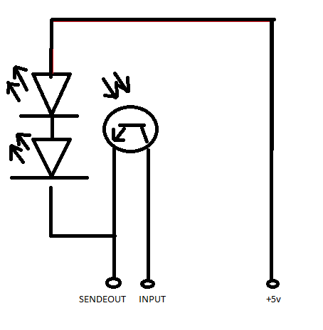

hallo,
ich hoffe das mir hier jemand helfen kann.da ich bei meiner arbeit auch
mit unserem kassierer (ich bin servicetechniker für geldspielgeräte;- )
unterwegs bin , um direkt reparaturen auszuführen, wenn die spielstätten
geschlossen haben. was uns/mich ärgert ist das unsere geldzählmaschine
(ist halt schon älter aber portabel) nicht immer nach einer zählung
richtig abschaltet.nach einiger überlegung habe ich mir ein projekt
überlegt,was ich jetzt realisieren/testen möchte.jetzt haben wir noch
eine manuelle maschine mit kurbel(die ich zweckentfremden kann) zum
zählen und dort möchte ich am ausgang die lichtschranke setzten. soll
heißen z.b. nach 100 gezählten münzen soll sie abschalten(z.b über eine
led ist ja erstmal ein versuchsaufbau) und erst , bei z.b. einem reset
per taster wieder anlaufen.sie darf auch nicht nach spannungsabfall (der
platine)die gezählten münzen löschen ,nur nach reset!!! ich habe am
abgang der münzen 2 x SMD IR DIODEN und 1 x SMD FOTOTRANSITOR (von
Völkner ) drangebaut, finde aber nichts im netz wie ich bewerkstelligen
könnte.
ausserdem kann ich soetwas nicht bauen,da mir da die kenntnisse fehlen.
die abgänge sind wie folgt, drei kabel 1 x SENDE OUT - 1 x INPUT - 1 x
+5v - nun bräuchte ich eine platine die dieses bewerkstelligen kann
zusammenfassung :
einstellbare zähleinrichtung  (über dipschalter ???) von 10 bis 10000
bauform (wenn möglich SMD oder was halt klein ist)
wenn die lichtschranke betriebsbereit ist sollte eine led z.b in grün
dies anzeigen(bei unterbrechung dann aus)
bei erreichter zählerzahl sollte eine led auf rot schalten und die
platine abschalten.
betriebsspannung bis + 12v
Alle kosten plus deinen einsatz würde ich dir natürlich vergüten.
Es handelt sich hier erstmal nur um eine testplatine ,deshalb reichen
die anzeigen in led aus.
weiter informationen würden dann bei einigung folgen.
ich würde mich freuen wenn mir jemand diese platine bauen kann.
und freue mich auf antworten.
gruss oliver g.
von Michael H. (overthere)
Das was du als Sensor suchst (als Bauteil) nennt sich
Gabellichtschranke.
Dahinter bauste einen (Analog)Komparator (74HC1G14 sollte es tun - sonst
richtigen Komparator nehmen), der auf einen Zähler(74HC4040) geht. Der
Zähler wird auf einen Digital Komparator-IC(3x 74HC85) geschaltet.
Fertig.
Ich hab nochmal sauberer drüber nach gedacht: Einfach gehts wirklich
heutzutage mit 'nem Mikrocontroller.
Am besten nimmt man einen Ferro-Ram Mikrocontroller, dann hast du auch
nicht das Problem mit dem Zählerstand.
http://www.ti.com/mcu/docs/mcuproductcontentnp.tsp?familyId=1751&sectionId=95&tabId=2840&family=mcu
Dir ist schon klar, dass du für 10k 14 bit brauchst? (Ich habe oben nur
12 im Design vorgesehen gehabt? - da hat mich mein Gefühl wohl
getäuscht).
Die Eingabe kann man z.B. über einen DipSchalter machen.
