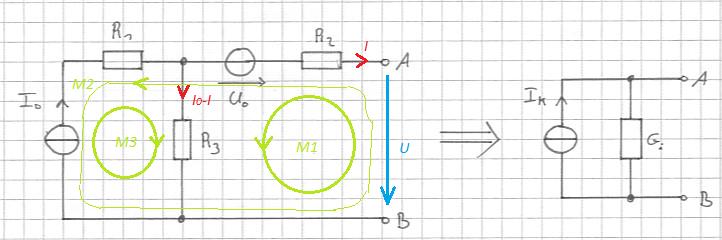

Habe eine Frage bezüglich dieses Beispiels :
http://www.stefan-schenke.de/joomla/index.php?option=com_content&view=article&id=124:ersatzstromquelle&catid=42:grundlagen-der-elektrotechnik&Itemid=66
Die Aufgabe lautet die gegebene Schaltung in eine Ersatzstromquelle zu
transformieren.
Ich möchte mal auf das einfache Verfahren verzichten mit KS und LL. Ich
wollte es über den Kirchhoff lösen.
Das einzige Problem dabei ist es lässt sich so ohne weiters nicht lösen:
Das einzige Problem was sich eigentlich ergibt ist, dass ich nicht weiß
auf welche Spannung sich meine Stromquelle I0 einstellt. Also habe ich 3
Maschen gebraucht:
(Us ... Stromquellenspannung in RIchtung I0)
M1:
M2:
M3:
Jetzt wollte ich mit M2 und M3 die Stromquellenspannung kompensieren und
stoße auf:
Das einzige Problem ist diese gerade gewonnene Gleichung entspricht der
ersten GLeichung M1 und ich habe genau gar nichts gewonnen.
Soweit ich das aber beurteilen kann kriege ich nicht mehr Gleichungen
heraus. Was ist in so einem Fall zu tun?
lg

Also M2 ist falsch. Du kannst ja nicht -Uo -R1 -Io usw. rechnen. Also
Widerstand von Spannung usw. abziehen.
Du brauchst nur 2 Spannungsumläufe und die dritte Gleichung ist der
Stromknotenpunkt.

Ohh, da hast du recht, es sollte natürlich heißen: R1*I0
lüsterklemme schrieb:> Schau mal unter> http://de.wikipedia.org/wiki/Netzwerkanalyse_%28El...> bei Punkt 'Allgemeines'.>> Dort kannst Du auch ausrechnen wieviele Gleichungen du maximal bekommst.
Jaja, aber das Problem ist eben, dass mir die 3 Gleichung nicht
ausreichen, da ich die Spannung an der Stromquelle nicht kenne.
Darf ich leicht M2 so nicht anlegen? Ist das verboten?
Das es mir nichts weiterbringt ist mir schon bewusst geworden...
Ich frag mich aber kann man dieses Problem überhaupt mit Kirchhoff lösen
aufgrund der unbekannten SPannung der Stromquelle
lüsterklemme schrieb:> -R1*Io
Jep
lüsterklemme schrieb:> und woher kommt das '-Us' in M2?
Das ist die angenommene Stromquellenspannung, die ich aber nicht
kenne...
Daher meine Idee das Us auszurechnen und mit einer anderen GLeichung
gleichzusetzen.
Das einzig blöde ist halt dieser Widerstand R1 der da bei der
Stromquelle sitzt, ohne dem wär es ja leicht...
Du brauchst nur die beiden Spannungsumläufe und den Stromknoten. Das
einführen von Us ist unnötig. Die 3 Gleichungen werden ineinander
eingesetzt und dann aufgelöst.

Ok, wie würde M3 deiner Meinung nach aussehen?
lüsterklemme schrieb:> Es gibt keine dritte Masche, lediglich die Stromsumme.
Das stimmt, auf diese Erkenntnis bin ich durch meine angelegte Dritte
Masche gekommen, dass diese 3.Masche nichts bringt, was eigentlich eh
klar war...
Vielleicht liege ich ja falsch, aber könntest du die zwei
Maschengleichungen aufschreiben?

Ich verstehe dein Problem nicht! Nimm doch einfach deine erste Gleichung
und stelle sie so um, dass die von dir gewünschte Form herauskommt. Dann
kannst du deinen Koeffzientenvergleich machen und kommst hoffentlich auf
das richtige Ergebnis.
Irgendjemand schrieb:> Ich verstehe dein Problem nicht! Nimm doch einfach deine erste Gleichung> und stelle sie so um, dass die von dir gewünschte Form herauskommt. Dann> kannst du deinen Koeffzientenvergleich machen und kommst hoffentlich auf> das richtige Ergebnis.
Ja dann habe ich aber allerlei Abhängigkeiten drinnen???
Irgendjemand schrieb:> Ich sehe keine Abhängigkeiten...
JAAAAAAAAAAAA richtig 0_0!!
Ich hatte doch glatt vergessen, dass I0 ja bekannt ist! Damit habe ich
mir selbst ein Ei gelegt indem ich versucht habe I0 zu ersetzen und
damit ist halt immer eine GLeichung verschwunden.
Das konnte gar nicht funktionieren.
Interessant ist, dass der Widerstand R1 hier überhaupt keine Rolle
spielt...
das wollte ich anscheinend nicht wahrhaben, und deshalb versucht den
wieder reinzukriegen!
DAAANKE!!
Die Welt ist gerettet! Kirchhoff ist gerettet!
Das haut hin.
