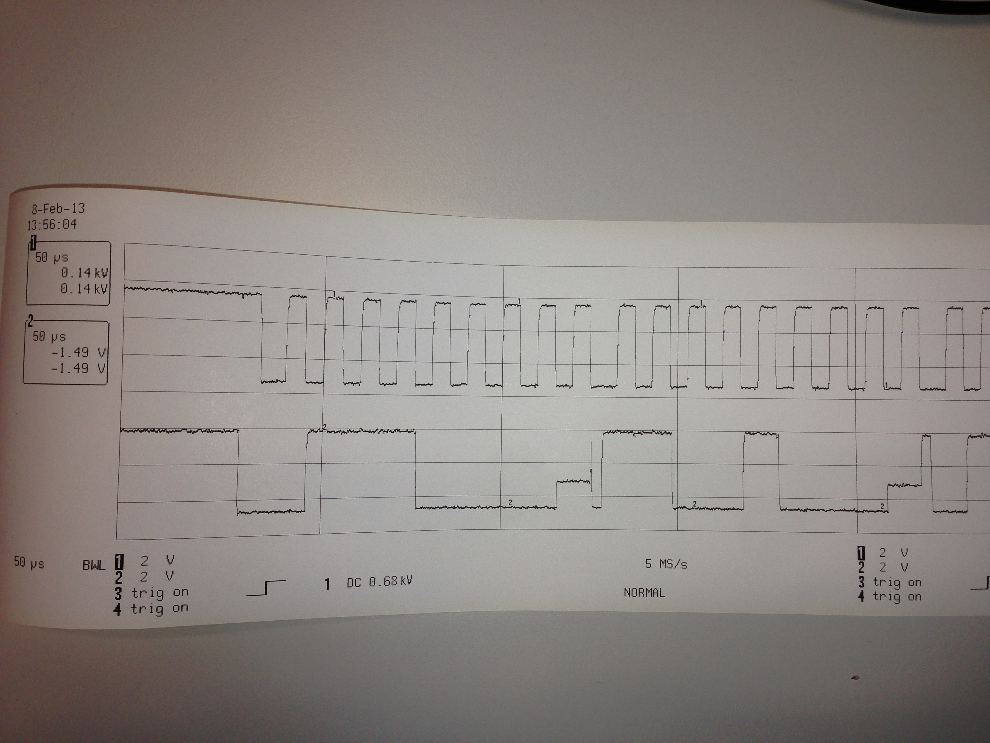

Hallo Leute,
ich habe ein Bild im Anhang mit einem aufgenommen I2C-Signal.
Dort wird die Slaveadresse 0x70 übergeben was man auch gut in den
ersten 8 Takten erkennen kann (ich habe Zahlen drüber geschrieben)
nun ist der 9. Takt ja zur Bestätigung zuständig. Der Slave gibt ein
ACK raus in dem er die SDA Leitung auf LOW zieht, passiert ja in diesem
Fall auch, mit der fallenden Taktflanke von dem 9. Takt von SCL wird die
SDA Leitung auf LOW gezogen, doch was soll der Anstieg davor bedeutetn?
Es sollen doch nur NULLEN übertragen werden.
Weiß vielleicht jemand einen Rat?
Vielen Dank schonmal!

Das schaut sich an wie signale die zu schnell gesended werden oder keine
gute pull-ups oder lange leitung. Stimmt das das ich da 10 MS/s siehe ?
Der 'Anstieg' habe ich oefter gesehen, der Master zieht das signal
wahrscheinlich besser tief als der slave.

Ich glaube, Deine Interpretation des Screenshots ist nicht völlig
zutreffend:
Der Master läßt nach erfolgter Übertragung des achten Bits - d.h. kurz
nach der fallenden Flanke des achten Taktimpulses auf SCK - SDA los,
damit der adressierte Slave sie gegebenenfalls nach Low ziehen kann. Das
tut er auch, nur zieht er quasi "nicht ganz so kräftig" wie der Master
(oder der Spannungsabfall der Leitung zwischen beiden ist nicht
vernächlässigbar und die Messung fand direkt am Master statt), so daß
der Pegel etwas höher bleibt. Der Slave hält sein Acknowledge so lange,
bis er die fallende Flanke des neunten Taktimpulses erkennt. Dann läßt
er SDA los, und der Pegel will gen VCC schnellen (das ist die schmale
Nadel am Ende des ACK), doch der Master übernimmt SDA sofort wieder für
die Übertragung des nächsten Bytes.
Im Grunde sieht also alles okay aus.

Dein Slave schafft es nicht, SDA richtig auf low zu ziehen (obwohl der
Pegel reichen könnte). Gibt es einen Angst(Längs)widerstand in der SDA
Leitung?

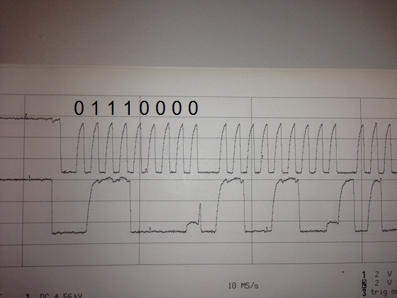

HIer mal das Bild mit 1,8k Pull-Up Widerständen.
Das Datensignal wird nicht per Zufall definiert,
das sind genau die Daten die ich im Programm definiert
hab, habe mein Code auch mal angehangen!
Das Blinken der LED hat keine bewandtnis sondern soll nur
die Funktuion anzeigen!

In dem Bild kann man schön erkennen dass das erst was übertragen wird
die Adresse ist 70hex -> 01110000 dies geschieht in den ersten 8 (9)
Takten,
in den nächsten 8 (9) Takten soll laut Programm 11001000 übertragen
werden, was man auch wieder im Oszillogram erkennt.
Somit kann wohl ausgeschlossen werden, dass zufällig Daten generiert
werden!

Also zuerstmal kann man sehen, dass die Form von SDA und SCL bei 1k8
Pull-Ups dem entspricht, was ich jetzt auch als "vernünftige" Flanken
ansehen würde. Je größer die Pull-Ups werden, desto mehr e-Fkt entsteht
aufgrund von Kapazitäten in den Stichleitungen, in den Verdrahtungen des
Steckboards, aufgrund von Eingangskapas von Master / Slave - Pins. Daher
sollten die Pull-Ups NICHT mehr vergrößert werden. Wenn ich mir das
zweite Bild ansehe, kann man jetzt jedoch erkennen, dass das ACK-Bit vom
SLAVE "nur" noch auf ca. 2V für einen L-Pegel runtergezogen wird. Im
ersten Bild lag der L-Pegel noch bei ca. 1V (geschätzt). Dies läßt die
Vermutung aufkommen, dass in den SDA-Leitungen/Stichleitungen - wie
einer der Vorredner schon mal anmerkte - irgend eine Art von
Serienwiderständen existiert (vermutlich Größenordnung von 1k2 - nur
dann würde der Spannungsteiler 1k8 zu 1k2 mit ca. 3V/2V hinkommen und
aus dem ersten Bild mit den 4k7 zu 1k2 = 4V/1V!). Da ich jetzt nicht
davon ausgehe, dass eine Verdrahtungsleitung auf deinem Steckboard mit
1k2 anzusetzen ist, muss da eben was anderes sein.

-Spannung. Daher kommen die verschliffenen Signale (Ladekurve
der Buskapazität).
In der ersten Aufnahme sieht man, dass das bei jeder Flanke so ist.
Die Signale sind aber mit 4k7 PullUp sehr verschliffen ("Haifisch-
flossen". Es wird ja noch nicht einmal die PullUp-Spannung
beim Clock-Signal erreicht.).
Die I2C-Spezifikation rät hier sowieso zu PullUp
-Widerständen im Bereich unter 2k. Je nach PullUp-Spannung variiert
das noch, damit man einen garantierten Minimalstrom und dadurch
eine gewisse Störunempfindlichkeit hat.
Nachdem der Tread-Starter die beiden PullUp-Widerstände gegen 1k8
getauscht hatte, sehen beide Signale jetzt so aus, wie man sich
das auch vorstellt.
Die "komischen" Pegel und Ausreißer kann man jetzt auch besser erkennen.
Der Pegel, der nicht richtig auf GND liegt, sieht tatsächlich so
aus, als wenn hier die Serienwiderstände (die laut I2C-Spezifikation
standardmäßig bei 100 Ohm liegen sollten) viel zu groß wären.

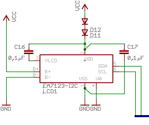

Der Thread-Starter sollte mal seinen Schaltplan mit allen
Bus-Teilnehmern
und am besten noch mit den jeweiligen Versorgungsspannungen zeigen.
Die Serienwiderstände würde ich immer vorsehen:
1.: Weil sie die I2C-Spezifikation vorschreibt.
2.: Weil man dadurch wenigstens ein Minimalmaß an Schutz gegenüber
Spannungspeaks auf den Busleitungen erhält (I2C-Spezifikation spricht
hier von "High energy spikes".).
3.: Weil man auch gerade in Debug-Phasen sich den Luxus erlauben
kann, die Serienwiderstände mit unterschiedlichen Werten zu bestücken.
Dann kann man sehr schön sehen, wer gerade am Bus zieht - durch die
unterschiedlichen GND-Shifts.
Ich habe außerdem noch mal die "Haifischflosse" durchgerechnet:
-> f_clk = 100kHz (Pulsbreite daher 5µs)
-> ca. 90% des PullUp-Pegels wird erreicht
-> r_pullup = 4k7
Ich komme da auf ~462pF Buskapazität (zumindest an der Clock-Leitung).
Die I2C-Spezifikation erlaubt maximal 400pF. Und das ist auch nur
schwer zu erreichen. Jeder Busteilnehmer darf maximal 10pF an
seinem Pin erzeugen. Der Rest muss dann der Bus sein:
462pF - 2x 10pF = 442pF ??
Ich habe so eine Konstellation schon einmal gesehen. Da war der Bus
aber 70cm lang und über 5 (!) Platinen verteilt über Flachbandkabel
miteinander verbunden usw. Sowas scheint der Thread-Starter aber
nicht zu haben.
Trotzdem muss aber diese sehr hohe Buskapazität irgendwo her
kommen.
von TK (Gast)
Na weil ein ACK/NACK-Bit mit L(=2V) definitiv NICHT als L erkannt werden
darf. "L-Level Input Voltage (Standard Mode) -> 0.3Vdd".
Gut, die 2V auf dem 2. Bild sind von mir geschätzt, aber besser kann man
das dort nicht ablesen. Und wenn die Spec hier schon nicht eingehalten
wird, dann gibt es ein Problem in der Ansteuerung/Auswertung.

Und um allen Spekulationen ein Ende zu bereiten sollte der TO mal seinen
Schaltplan anhängen. Weil das Schätzen von Werten anhand von 2
Oszi-Bildern zwar möglich aber in dem Zusammenhang nicht hilfreich ist.
TK

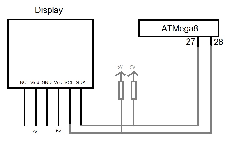

von der Gast (Gast)
Hier der Schaltplan, sorry für die Zeichnung aber es ist nicht mehr
ein Display, ein ATMega und ein I2C Bus
von der Gast (Gast)
Ich schilder ein weiteres Problem,
wie man sieht hat das Display 6 anschlüsse, davon ein NC,
ich weiß dass das Display mit dem Controller PCA85133 arbeitet,
zu dem COntroller hab ich ein Datenblatt, zu dem Display fehlen mir
sonst
jegliche Informationen. Ich weiß halt auch nicht mit welchen Spannungen
ich
das Display versorgen muss, ich hab laut DAtenblatt (Anhang S. 30)
Vlcd auf 7V und Vdd auf 5V eingestellt, kann ich so vorgehen?
Vielen Dank für die Hilfe!!

von TK (Gast)
Hallo "der Gast",
das ACK wird in dem Fall vom SLAVE-Device (=LCD) NACH der fallenden
Flanke des 8.Clk ausgegeben (SDA wird auf L gezogen oder eben nicht).
Mit dem 9. Clk wird das ACK dann vom MASTER-Device "verarbeitet" (der
SDA-Pegel wird mit der steigenden SCL-Flanke eingelesen). Sofern die
Setup- und Hold-Zeiten eingehalten werden (je ca. 5us für H- und L-
Anteil eines SCL-Impulses) ist die Kommunikation "im grünen Bereich".
SDA-Pegel dürfen sich (außer bei START und STOP) nur bei SCL=L Pegel
verändern.
TK

von Peter D. (peda)
Die I2C-Spezifikation schreibt 3mA vor, die jeder Teilnehmer schaffen
muß.
Bei 1,8k muß also das ACK sicheres Low (<0,4V) sein.
Bleibt also nur, Du hast GND nicht angeschlossen und der Slave versorgt
sich parasitär über Substratdioden aus anderen Pins.

von Peter D. (peda)
Also im Datenblatt des PCA85133 steht doch eindeutig (Seite 30):
IOL(SDA) LOW-level output current on pin SDA
VOL = 0.4 V; VDD = 5 V, min: +3 mA
der Gast schrieb:
> @ Abdul, Recht hast du,
> aber da es sich bei diesem Display um ein COG (Chip on Glass Display)
> handelt hab ich nur die vorhandenen Ausgänge zur verfügung!
Ja und? Pullup am SDA hochohmiger machen und daher langsamster Betrieb,
oder ACK einfach nicht auswerten und auf das Display blind schreiben.

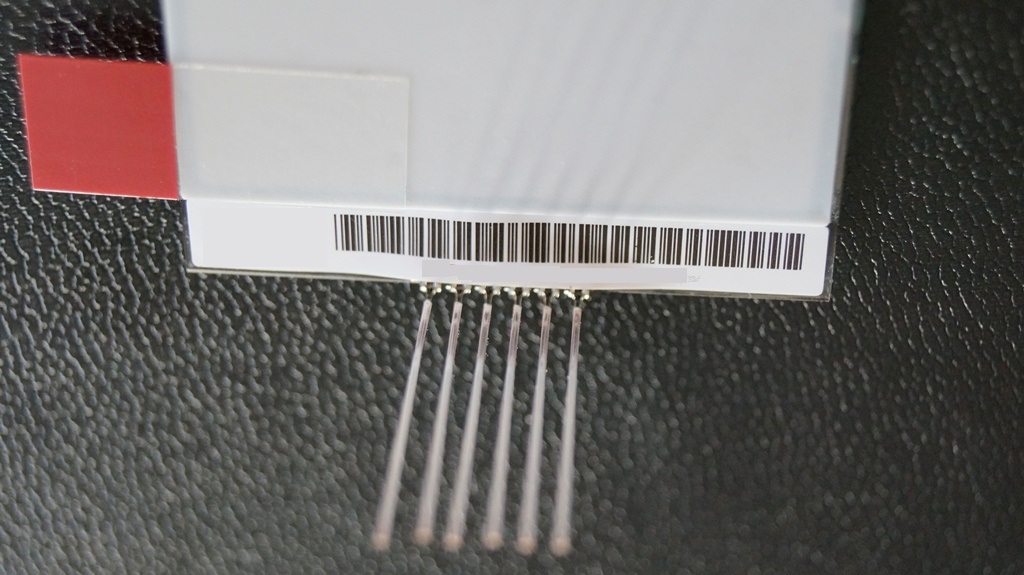

von Peter D. (peda)
Abdul K. schrieb:
> Die haben das vorhergesehen und die Lösung
> mit einem extra SDA-AUSgang gemacht.
SDA-in und -out sind nur auf dem Chip getrennt.
Auf dem Glas müssen sie aber verbunden sein, sonst käme ja gar kein ACK.
Und 1V Abfall bei 4,7k Pullup sind etwa 1k. Sollten die Leiterbahnen
wirklich so hochohmig sein?
Ich find den Thread langsam langweilig. Vermutlich haben die, die beiden
SDA-Pins direkt am Chip verbunden und das nun Doppelsignal über die
hochohmige Bahn des COG nach außen geführt. Gedacht ist es vom
Chiphersteller aber, daß der nach außen treibende SDA-Pin auf der
PLATINE einen o.C.-Buffer auf die andere SDA-Leitung bekommt. Dann würde
es einwandfrei funzen!
Ein Foto würde das klären. Aber wozu, laß die Experten doch kostenfrei
rätseln.

von Peter D. (peda)
Wenn Du HW-I2C nimmst, hast Du keine Chance ohne ACK. Bei NACK geht das
HW-I2C automatisch in den nichtadressierten Zustand.
Die 1V sollte ein AVR aber noch als Low ansehen, notfalls den Pullup auf
10k erhöhen und die Baudrate verringern.
Daß die Leiterbahnen 1k hochohmig sind, finde ich sehr erstaunlich. Ist
das LCD gekauft oder aus der Ausschußkiste?
Könnte man ausmessen, indem man die Schutzdioden ausnutzt. Ist
allerdings riskant. Kommt mir auch erstaunlich hochohmig vor. Hätte eher
an 10-100 Ohm gedacht. Der Controller muß ja auch Betriebsstrom
bekommen! Sind diese Leiterbahnen erkennbar wesentlich breiter?

von Bernhard S. (b_spitzer)
Mein Handy sagt zum Barcode VPDA6F-10D922-MA
Google hat dazu nix gefunden.
Hier ne Seite wo man Barcode-Bilder online decodieren lassen kann:
http://zxing.org/w/decode.jspx
Genau das gleiche Ergebnis.

Hast du mal zwischen VDD und VLCD den Kondensator gesetzt. V0 wirst du
nicht haben.
Ich selbst habe das EAT123A-I2C in einer +5V Schaltung so betrieben wie
im Anhang. Frag mich nicht mehr warum ich die Dioden rein gesetzt habe,
denke aber mich daran zu erinnern, dass dadurch der Kontrast geändert
wurde.
Vielleicht funktioniert es bei dir so auch, jedoch musst du es natürlich
davor auch richtig initialisieren und etwas ausgeben bzw. blinken lassen
(siehe Datenblatt deines ICs für den Befehl)

von Busbauer (Gast)
Also ich hab einen Treffer. Dort sind die aber genauso weit wie hier....
von der Gast (Gast)
dann hau den Treffer mal raus!!
von Busbauer (Gast)
Du hast ihn bereits gefunden :(
Google spukt nur diesen Thread hier aus.
