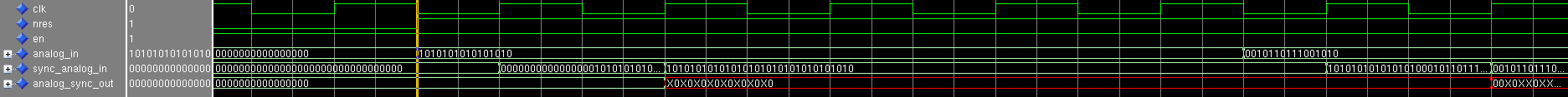

ich habe folgende, eigentlich einfache SYNC Stufe zum einsynchronisieren
von einem asynchronen Bus.
library ieee;
use ieee.std_logic_1164.all;
use ieee.numeric_std.all;
entity sync_stufe is
   port (
      clk                : in   std_logic;
      nres               : in   std_logic;
      en                 : in   std_logic;
      analog_in          : in   std_logic_vector(15 downto 0);
      analog_sync_out    : out  std_logic_vector(15 downto 0)
end entity sync_stufe;
architecture rtl of sync_stufe is
   signal sync_analog_in : std_logic_vector (31 downto 0);
begin
   analog_sync_out <= sync_analog_in(31 downto 16);
22
23
   sync_ff : process (clk, nres) is
24
   begin
25
      if (nres = '0') then
26
         analog_sync_out <= (others => '0');
27
         sync_analog_in <= (others => '0');
28
      elsif rising_edge(clk) then
29
         if en = '1' then
30
            sync_analog_in  <= sync_analog_in(15 downto 0) & analog_in;
31
         end if;
32
      end if;
33
   end process;
34
35
end architecture rtl;
Wenn ich mir die Sache nun in der Simulation anschaue, werden nur Nullen
weiter gegeben, aber immer da, wo eine Eins stehen sollte, kommt ein X.
Was genau mache ich falsch?
Ich sehe in der ganzen Sache eigentlich kein Problem, das shiften von
den LSBs zu dem MSBs scheint zu gehen... irgendwo danach gehen die
Einsen verloren.
Ich schaue nun schon mehr als 1h auf das Stückchen Code und finde
einfach keine Erklärung - bin wohl blind.
Kann mir jemand meinen Fehler aufzeigen und mich aus meiner Denkschleife
herausholen?
Vielen Dank!
Alex

#3032813
Du hast das Ganze zweimal zugewiesen, einmal concurrent, und ein zweites
Mal in Deinem Prozess.
Das kannst Du in Modelsim auch ganz einfach rausfinden. Du kopierst in
der Waveview (dort in der Namen- oder Wertespalte) das Signal und tippst
in der Commandline:
VSIM> drivers "Signalnamen pasten"
Dann wird er Dich über die Drivers zur aktuellen Simulationszeit
informieren. Sieht dann zum Veispiel etwa so aus:
VSIM 9>drivers sim:/tb_memwr/dut/wrsdfsm_cur
# Drivers for /tb_memwr/dut/wrsdfsm_cur:
#    idle  : Signal /tb_memwr/dut/wrsdfsm_cur
#      idle : Driver /tb_memwr/dut/seq
#3032838
Da ist doch Multisource drin:
   begin
         if en = '1' then
         end if;
      end if;
   end process;
analog_sync_out wird sowohl in als auch außerhalb eines Prozesses
gesetzt. Nimm mal am besten das in dem Reset raus!
