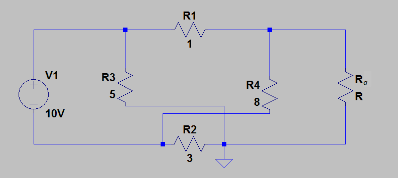

Habe bei folgender Schaltung ausgerechnet wie Ra gewählt werden muss,
wenn die Leistung an ihm maximal sein soll.
Habe dann U0 und alle anderen Widerstände als Ersatzspannungsquelle
berechnet und dann P abgeleitet und kam dann auf die Erkenntnis: Ra muss
so groß sein wie Ri der Ersatzspannungsquelle.
Puuuuuuh! All die Arbeit umsonst.
Meine Frage: Wie kann ich das denn sofort sehn? In den Lösungen wird so
argumentiert: "Ri ausrechnen, wenn P max sein soll, dann muss Ra = Ri
sein" ohne irgend eine Rechnung...
Ich hab da ewig rumgerechnet, bis ich draufkam, dass sich die
Leerlaufspannung beim Ableiten sowieso wegkürzt, jedoch auch ohne ULL zu
berechnen müsste man doch irgendwas aufschreiben oder sieht man das
!sofort! ???
Bitte um Gedankenhilfe, da ich auch die Dinge so sehen will...
Danke!

Die Zeichnung ist verwirrend.
1. Spannungsquelle wird zum Draht, weg mit Rlast
   Inenwiderstand der Ersatz U Quelle:
2. Zeichne R2 und R1 in einer Reihe und zeichne R3 und R4 darunter
3. Jetzt lege die Verbindungen und du siehst eine einfache
Parallelschaltung von R und R .... in Reihe mit der Parallelschaltung
von R. und R. ?? na?

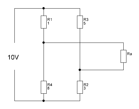

Michael Appelt schrieb:
> Hallo,
> also wenn ich nicht völlig falsch liege ist der Innenwiderstand die
> Summe aus den Parallelschaltungen R1 und R4 sowie R2 und R3.
> Und Ra muß für Leistungsanpassung genau diesen Wert haben.
> Lang ist es her....
> Gruß,
> Michael
Ja, das ist das, was der Kater oben gemeint hat. Nur die Indices sollte
sich der TO noch Selbst überlegen. War aber für den TO  immer noch nicht
mundgerecht genug auf die Frage " wie sieht man das auf einen Blick" ,
deswegen gibts auf gutgemeinte Hilfe eine  gereizte Antwort.  Kann man
verstehen. Er schreibt in kürze Klausur, hat keinen Schimmer, wie er
solche Aufgaben elegant lösen soll und murkst überall mit Knoten und
Maschen herum.

Tja ableiten ableiten ableiten mehr kann man dazu nicht sagen.
Ja ... Wie war das nochmals. Ein Maximum ist entweder bei Ableitung
gleich Null oder am Rand des Bereiches.
Aber wenn man verpasst hat, war's das wohl.
