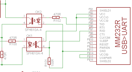

Ich habe neben meiner Zener-Diode (anderer Beitrag) ein weiteres
Problem, und zwar habe ich zur galvanischen Trennung Optokoppler vom Typ
PC817 eingesetzt. Leider klappt die UART-Übertragung nur mit maximal
2400Bauf reibungslos. Liegt das an den Kopplern? Habe im
Elektronik-Kompendium was von CTR und hoher Strom/niedriger Strom
gelesen, verstehe es aber nicht so wirklich.
Kann mir da jemand helfen?

von Dirk F (Gast)
Hi, also ich benutze den 4-Pin DIP ( Typ s. Schaltung) mit 115200 Baud
ohne Probleme.
