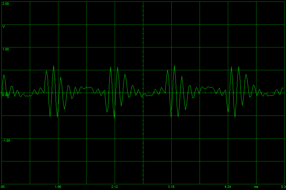

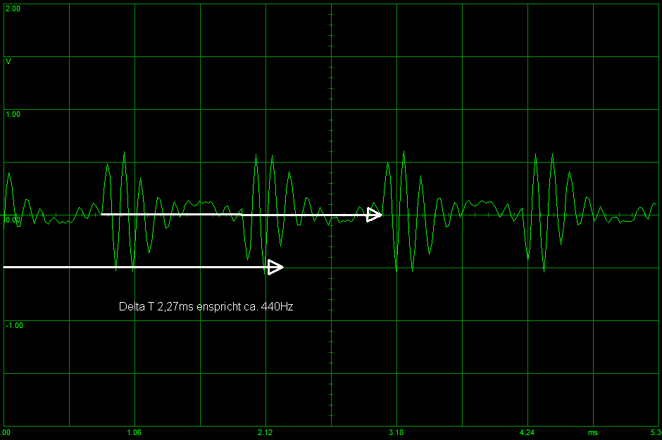

bin jetzt soweit, dass ich das Mikrofonsignal auf einen Pegel von ca.
50mV bekommen habe.
Laut der Seite http://www.myplace.nu/avr/gtuner/index.htm passt das ja
zur Auswertung.
Ich habe das Ausgangssignal jetzt mal über die Soundkarte mitgeschrieben
und bekomme folgendes Signal für den Kammerton A angezeigt (siehe
Anhang).
Leider habe ich kein richtiges Oszi um mir das Audiosignal mal genauer
anzuschauen.
Jetzt wo ich dieses Signal sehe, verstehe ich den C-Code nicht mehr.
Wie kann ich durch zählen der Flankenübergänge auf die Grundfrequenz
440Hz kommen?
Hab ich irgendwo einen Denkfehler oder kann mir jemand folgenden
Code-Schnipsel erklären:
    for (i=0;i<32;i++)
      while (bit_is_set(PINB,1))    // ignore hi->lo edge transitions
        if (count_hi > 80)      // skip if no edge is seen within
          break;          // a reasonable time
      while (bit_is_clear(PINB,1))  // wait for lo->hi edge
      count += (count_hi << 8) + inp(TCNT0); // get counter value
      outp(0,TCNT0);          // clear counter
      if (count_hi > 80)        // skip if counter has accumulated a
        break;            // too high value
      count_hi = 0;          // clear hi count
22
23
    // initially turn off both leds
24
    sbi(PORTB,0);
25
    sbi(PORTB,2);
26
27
    if (count_hi <= 80)          // if count is reasonable
28
29
30
      count = count >> 5;        // average accumulated count by dividing with 32
Ich habe das so verstanden:
In der If Schleife wird 32mal ein Flankenwechsel abgefragt, die
verstrichene Zeit zu einer Variablen hinzugefügt und danach die Variable
durch 32 geteilt um einen Durchschnittswert zu bekommen. Wenn der
Abstand zwischen zwei Flanken zu lange ist, wird die Messung
unterbrochen.
Das passt aber nicht zu meinem aufgenommenen Signal.
Kann mich mal jemand erleuchten? Ich möchte das auf einem Attiny44 oder
2323 umsetzten und den Code und die Funktionsweise verstehen.
