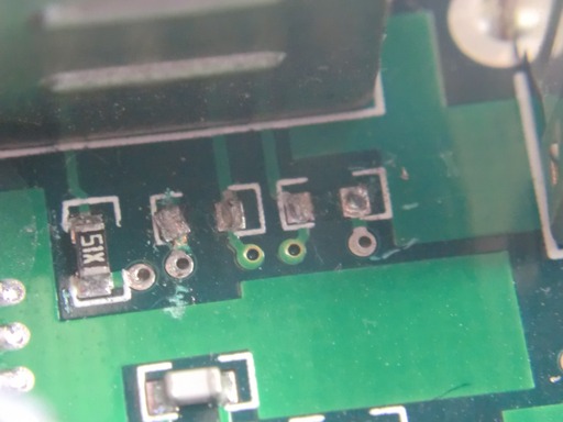

ich habe ein defektes Rigol VS5042 Oszilloskop geschenkt bekommen, kurz
ausprobiert, das Gerät wird unter Windows an USB nicht erkannt. Nun ist
das Teil ja eigentlich zu schade zum wegwerfen.
Also erstmal aufgeschraubt und siehe da, es hat schon jemand dran
rumgepult. Auf der Platine an der USB-Buchse fehlen zwei SMD-Bauteile
(siehe Foto). Bei dem noch vorhandenen steht 51X drauf. Nach dem
EIA-96-Code wären das 33,2 Ohm und das Teil sieht auch aus wie ein
Widerstand. Ich messe aber komischerweise keinen Durchgang.
Kennt zufällig jemand das Gerät von innen und/oder kann mir jemand sagen
was da reinkommt?
Dietmar

Huhu
Kannst Du mal durchklingeln, wo die am USB Stecker rauskommen ?
Ich würde vermuten, dass ein R an D+, der andere R an D- hängt, mit der
jeweils anderen Seite an VUSB.
Dann wären das die Rs, die zur Festlegung des USB-Interface Speeds
(Low-speed oder full-speed) benutzt werden.
Das beide fehlen liegt dann daran, dass in der Zwischenzeit der uP, der
das USB Signal bekommt, diese Rs auch intern (und umschaltbar)
beinhaltet.
Extern wurden sie dann nur während der Entwicklung, in seltenen Fällen
(uP abhängig) auch zum Bootstrap der uP-Software in der Production,
benutzt.
Alles nur hier vom Schreibtisch aus, ohne direkten Bezug auf DIESES
Gerät.
Grüße
Andreas
Ich hab nochmal geschaut, der vorhandene Widerstand geht von D+ an
Masse, das leuchet mir jetzt aber nicht wirklich ein bei 33 Ohm. Bei den
fehlenden Bauteilen geht auch eine Seite an Masse, die anderen jeweils
an + und - der Buchse. Ich will nicht ausschließen, daß ich mich mit der
Belegung vertan habe, glaube es aber nicht, habe 3x nachgeschaut.
Dann gibt es noch gleich beschriftete Widerstände am USB-Controller
(ET2272), die ebenfalls keinen Durchgang mehr haben. Der Controller
wurde offenbar schon getauscht, zumindest wurde er nachgelötet.
Ich werde die Widerstände einfach mal bestellen und tauschen und dann
weitersehen. Jedenfalls gehe ich davon aus, daß es sich bei 51X um 33,2
Ohm Widerstände handelt. Bei ähnlich beschrifteten Widerständen (z.B.
86X) an anderer Stelle im Gerät lassen sich z.B. authentische Werte
messen.

Nach 1 1/2 Jahren habe ich die SMD-Widerstände endlich eingebaut. Leider
ohne Erfolg.
Ich bin mir auch gar nicht mehr sicher, ob es sich um Widerstände
handelt. Sie sehen aus wie Widerstände, die Bezeichnung lässt auch auf
einen bestimmten Wert schließen, aber sollen wirklich 5 Widerstände
gleichzeitig defekt gewesen sein?
Na jedenfalls werde ich keine weitere Zeit mehr investieren. Das Teil
ist eh nicht der Knaller. Für weniger Geld gibts inzwischen besseres.
Ist halt immer Mist wenn schon vorher jemand drin herumgepfuscht hat.
Um das Gerät über Lan zu betreiben, müsste ich es erst mal über USB
konfigurieren.
