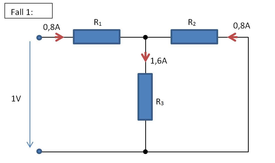

Habe folgende Angaben:
1.Fall: KS am Ausgang U1=1V I1=0,8V I2=0,8V
2.Fall: LL am Eingang U1=0,3V U2=2V I2=1,66A
Zu ermitteln sind die 3 Widerstände.
Ich hab mir mal den ersten Fall angeschaut:
1.Fall: und zwei Maschen angelegt (wobei trivial)

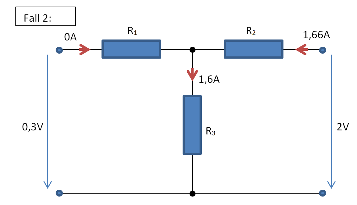

Habe mir dann den zweiten Fall angeschaut:
Kriege für R3:
und in folge dessen für R2 :
raus.
Soweit so gut!
Habe nun für obige Gleichung eingesezt und kriege jetzt für R1:
raus, was aber vorne und hinten nicht zusammenpasst.
Auch wenn ich R3 in M2 einsetze kommt 1,... = 0 raus, was auch nicht
passt.

In welche Klasse gehst Du denn?
Für diese Aufgabenstellungen, da brauchst Du nicht mal Maschen und
Knoten, das sind simpelste Widerstandsschaltungen.
Wie kommst Du auf dem mittleren Bild auf 0.8 Ampere, die links im Bild
fließen?
Ich weiß:) Interessant ist, dass sie aber nicht stimmen.
> fließen?
Das ist vorgegeben.
Es ist ein Messwert.
Irgendwas stimmt da nicht. Wo sollen denn im ersten Fall die 0.8A
herkommen, die über R2 fließen? Dann müssten ja die 1.6A an R3 aus dem
Nichts kommen. Ähnlich im zweiten Fall, da verschwinden plötzlich
irgendwo 60mA. Ist das ne Aufgabe zu freier Energie?
Reinhard ## schrieb:
> Zum Fall 2
> Wenn durch R3 1,6A fließen und durch
> R2 1,66A. Wo bleiben die 60mA???
> Durch R1 fließen sie ja nicht.
Das sollten auch 1,66A sein, sry, hab mich da vertan, da ist die Textbox
zu klein gewesen.

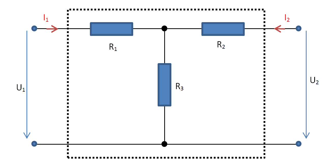

Ok die originale ANgabe lautet:
An der skizzieren Widerstandsschaltung bei der nur Eingang und Ausgang
zugänglich sind werden gemessen:
-)Bei Kurzschluss am Ausgang: U1=1V, I1=0,8A , I2=0,8A
-)Bei Leerlauf am Eingang: U1=0,3V , U2=2V , I2=1,66A
Berechnen Sie daraus die Werte R1, R2, R3 der Ersatzwiderstände.
Schaltbild schon gepostet.
