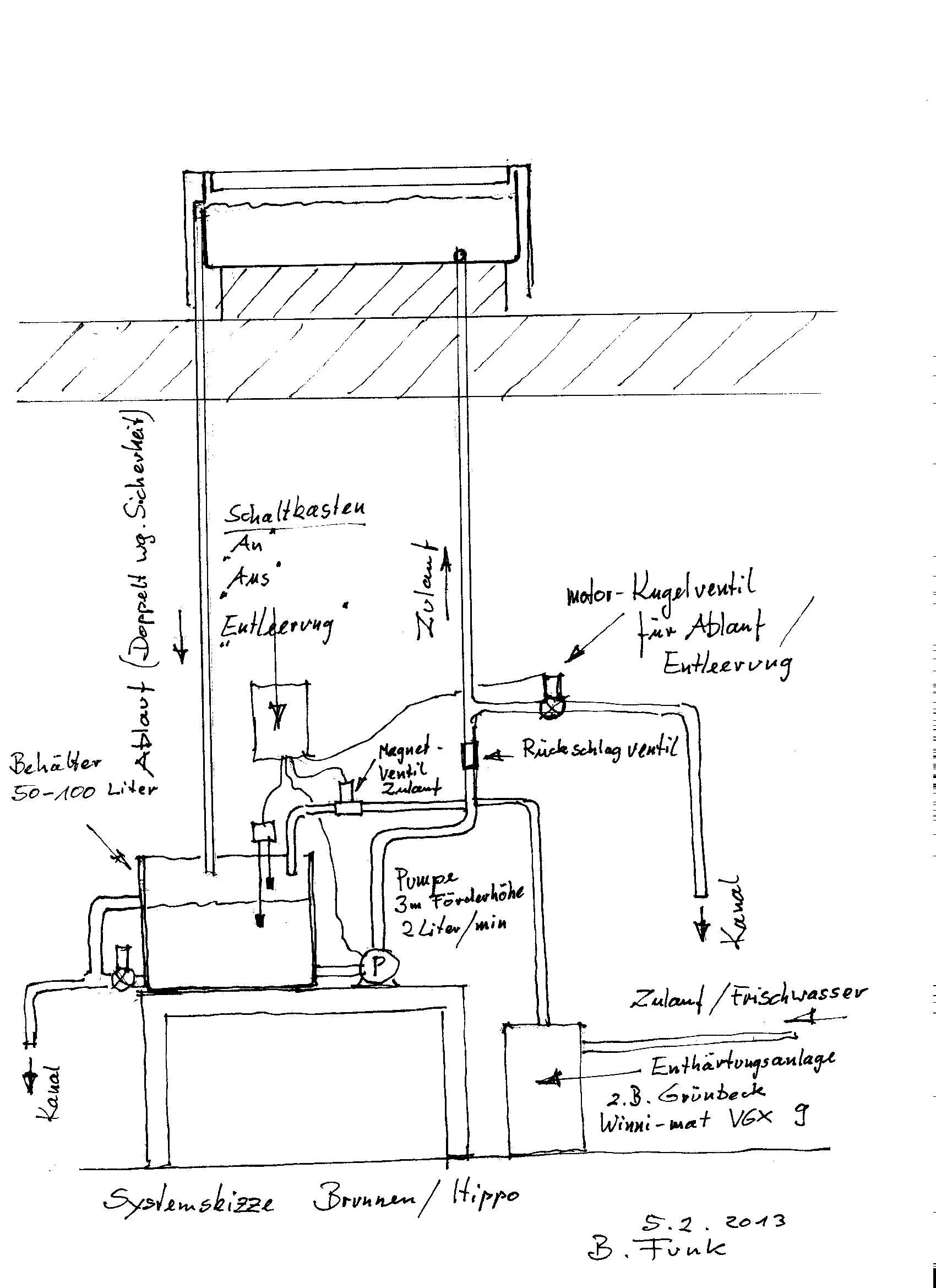

Es geht um eine kleine Brunnenanlage in einem Restaurant in einem großen Hotel. Erster Schock: Für die Technikkomponenten ( 2500,- ) + Verrohrung ( 5 m ) hatte ich 6000,- geplant. Der Klempner will 11000,-! Elektrik: Es gibt 3 Schaltzustände A: Alles aus B: Normalbetrieb ( Umwälzpumpe und auto. Nachfüllung an ) C: Entleerung ( Pumpe und Nachfüllung aus. Motorkugelventil offen) Sinnigerweise am Hausbus angeschlossen ( Eib ? ), damit die Bedienung vom EG möglich ist ( Technik im Keller ). Ich sag jetzt nicht, was der Elektriker will, dann gibt es nur blöde Bemerkungen. Natürlich gehört Dokumentation, Programmierung Bus, Verkabelung max. 10 Meter bis 230V und Bus dazu. Auch ein kleiner Kasten für die 2 Schütze und den Busankoppler. Ich wäre sehr dankbar, eine halbwegs realistische Einschätzung zu haben, denn das ganze Projekt kann an solch abgedrehten Angeboten scheitern. ( + - 500,- ) Auf eine Filterung habe ich verzichtet, bei 300 Liter Wasser ist es günstiger, einmal pro Woche zu wechseln. Grüße Bernd
liege ich da so falsch? Meine Kostenschätzung: Planung und Materialbeschaffung 5h x 50,- = 250,- Material: = 800,- Einbau. 10h x 50,- = 500,- Diverses + Doku = 250,- Summe netto = 1500,- 2000,- ????? Grüße Bernd

Ich wuerd auf alle Faelle filtern. Allenfalls sogar UV behandeln. Und kontinuerlich erneuern. Eine Haftungsfrage. Der Klempner will auch etwas verdienen. Meine Preisvorstellung ist irrelvant. Du kannst nun eine zweite Offerte anfordern, und es am Ende selbt machen...

Eine Wasseraufbereitung in Trinkwasserqualität ist wahnsinnig aufwendig, zumal jede Chlorung ( Geruch im Restaurant ) nicht möglich ist. Alternative ist: Diese Badewanne wöchentlich oder nach Bedarf wechseln. Zusätzlich Schilder " Kein Trinkwasser " Im Hausbus könnten wir das programmieren. Das Wasser läft weg, montags früh wird das Becken gereinigt. Am Abend ist alles frisch.

Bernd Funk schrieb: > 2000,- Das wäre IMHO ein Freundschaftspreis der noch keine Anfahrt und Restarbeiten berücksichtigt. UV-Lampe zur Reinigung würde ich auf jeden Fall noch ergänzen und gleichzeitig monatlichen Wartungsvertrag verhandeln damit das Becken kein Moos ansetzt! Gute, regelmäßige Wartung kann auch Folgeaufträge ermöglichen....
oszi 40, Der angefragte Preis für die E-Arbeiten bezieht sich nur auf Anschluss und Busanbindung. Alle mechanischen Komponenten sind schon da. Und: Eine Badewanne, die alle 7 Tage entleert und geputzt wird, setzt kein Moos an. Grüße Bernd

Ich wuerd die woechentliche Reinigung vergessen. Da ist schnell mal eine Stunde weg. Das waeren dann 3000 euro pro Jahr... Besser das Wasser kontinuierlich ersetzen und waehrend dem Pumpen mit UV behandeln.
Quack & Salb schrieb: > Ich wuerd die woechentliche Reinigung vergessen. Da ist schnell mal eine > Stunde weg. Das waeren dann 3000 euro pro Jahr... Besser das Wasser > kontinuierlich ersetzen und waehrend dem Pumpen mit UV behandeln. Das haben wir alles schon längst durchgeplant. Funktioniert das mit dem wöchentlichen Wasserwechsel nicht, kommt die Technikkeule. Filteranlage, Ozonanlage, PH-Wert- Einstellungs- Automat, usw. Da sind aber 20 000,-€ gleich weg. Eigentlich übertrieben für 300 Liter Waser. Grüße Bernd

Es gibt auch Ausschreibungen, die man nicht gewinnen will. Dein Elektriker wird wohl deshalb den Preis etwas höher gewählt haben, weil er es nicht selbst hinbekommt? Quack & Salb schrieb: > waehrend dem Pumpen mit UV behandeln. Auch die UV-Lampe muß regelmäßig gereinigt werden. Fragt die Teichfreunde. http://www.helpster.de/uv-teichfilter-richtig-reinigen-so-geht-s_47478

Davis schrieb: > Bernd Funk schrieb: > >> Hää? > > Lange Leitung oder Ohren verstopft? Im ersten Fall hilft intensives > denken - im zweiten das Aufsuchen eines Arztes der HNO-Heilkunde. Mein lieber Davis, Diese "kleine" Brunnenanlage ist alles andere als simpel. Ein Wasserbecken aus Edelstahl mit schwarzem Glasmosaik, darübergestülpt eine Verkleidung aus 10 mm Plexiglas, mit 3 mm Sandstein. Von hinten mit Leds beleuchtet. An der Decke ein Lichtobjekt mit 1.7 m Durchmesser. Das Ganze kostet einen guten Mittelklassewagen. Jetzt soll ich mir diesen Auftrag von abgedrehten Preisen eines Elektrikers kapputmachen? Never! ( Vergleichbare Geschichten habe ich im Ausland schon komplett ausgeführt, einschließlich BUS- Programmierung) Hier ( in Deutschland ) bräuchte ich die Lizenz als Elektriker und auch die nötige Zeit. ( Beides nicht da ) Ich bin ja bereit einen ordentlichen Preis zu zahlen, aber Angebote, die völlig abgedreht sind und das gesamte Projekt gefährden, lege ich meinem Kunden nicht auf den Tisch.
