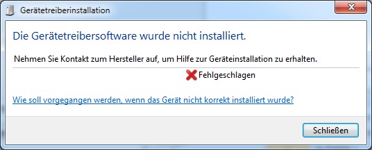

ich habe ein Gerät welches ich an meinen Win7 64bi Rechner anstecke.
Dann erscheint die Meldung: Die Gerätetreibersoftware wurde nicht
installiert.

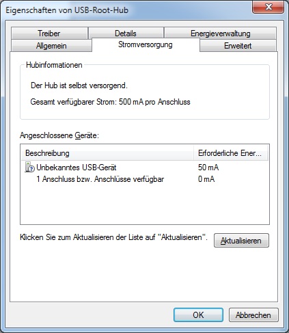

Wie bekomme ich den Treiber nun unter Win7 64bit installiert?
Ich habe eine Inf Datei. Rechtklick und installieren sagt er geht nicht.
Im Gerätemanager sehe ich das Gerät aber an keinem USB Port.
Wenn ich im Gerätemanager Ansicht->nach Verbindungen wähle und den mir
aus USB View bekannten Hub nehme (der 2 Anschlüsse hat), dann wird nur
der unbelegte angezeigt.

Wie geschrieben, ich stecke das Gerät an und es kommt der Dialog 1.
Bits habe ich gar keine gesetzt. Ich nutzte den inf-wizard.exe um den
Treiber zu erstellen. Da wird nur VendorID und ProductID, sowie
Hersteller und Bezeichnung abgefragt. Mehr gibts da nicht zu ändern.

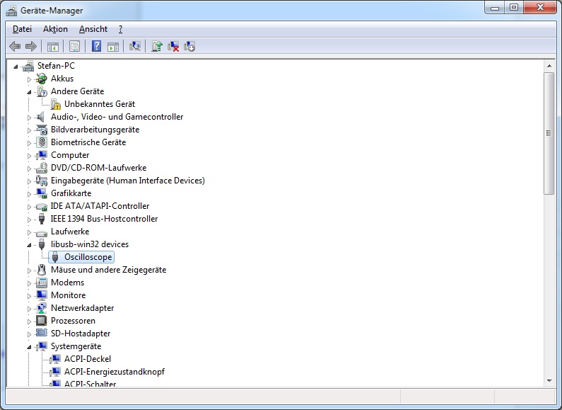

Mittlerweile ist es mir gelungen, den LibUSB Treiber im Gerätemanager zu
verankern. Allerdings klappt die USB Anmeldung trotzdem nicht, es kommt
der 1. Dialog und im Gerätemanager ist keine Veränderung (speziell unter
den USB Geräten) zu sehen. Einzige Veränderung ist in Bild 3 sichtbar.
Das Unbekannte Gerät im Gerätemanager hat nichts damit zutun.

von guest (Gast)
>installiert.
Genau, wie in Bild 1 zu sehen ist.
>Mit dem Programm USB View schaue ich nun durch meine Geräte und sehe,
>dass das Gerät USB-technisch wohl sauber angemeldet ist.
Eben nicht, wie in Bild 1 zu sehen ist.
