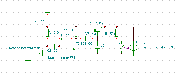

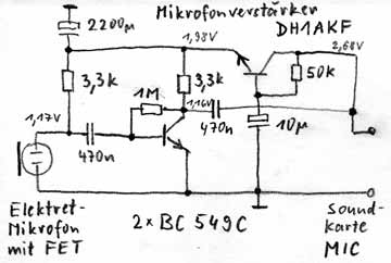

Ziel: Ein Mikrofonsignal etwas anheben, ohne zusätzliche
Spannungsquelle. Die Spannung soll von der Soundkarte bereitgestellt
werden, wie bei PC's und Laptops üblich.
Zunächst habe ich den (Gleichstrom)- Innenwiderstand an der
Mikrofonbuchse ermittelt, ca. 3 kOhm bei einer Leerlaufspannung von 3,6
V.
Schaltungsbeschreibung: Der linke Transistor dient als rauscharmer
Verstärker, der rechte zur Siebung der Stromversorgung. Die
Koppelkondensatoren sind bewußt sehr klein gehalten, um den "Plop" des
Mikrofons zu vermindern.
Ergebnis: Am PC ok, aber am Laptop nur mäßige Wirkung. Vermutlich zu
hoher Innenwiderstand der Phantomspannungsquelle.
Frohes Basteln!

> Verstärkung ist ca. 10,5 dB.
Aber nur bei einem Quellwiderstand von 5k. Soviel hat ein Sourcefolger
nicht, so dass die Verstärkung wohl deutlich höher ausfallen dürfte.
#3040487
Ich habe den Quellwiderstand auf die Angabe von Wolfgangs Schaltplan
ausgelegt. Dort steht, dass am Vorwiderstand des Mics ca. 0,8 V
anliegen. Das macht einen Strom von 0,24 mA. Bei 1,17 V am Mic komme ich
auf einen Widerstand von ca. 4,8 kOhm. Die 200 Ohm machen keinen großen
Unterschied.
Aber wie groß sollte der deiner Meinung nach sein?
Müsste das nicht eine Sourceschaltung sein?

@Martin: Gemeint ist der in der Mikrofonkapsel eingebaute FET.
@Ayk: vielen Dank für die Simulation!
Als ich die Schaltung testete, hatte ich auf einmal Rundfunkempfang
drin. Abhilfe: ein C von 5n parallel zur Mikrofonkapsel. Und alles schön
abschirmen, sonst fängt man sich Brumm ein, ist ja klar.
