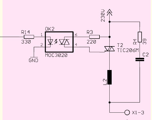

oben ist die standard Entstörschaltung von einem Trisc, an dem X1-3 wird
die Lampe angeschloßen.
Im Ausschaltzustand vom Triac, wird nicht über R und C Wechselstrom
fließen? ist die Lampe nicht dauernd unter Spannung?
Vielen Dank

Da fliest ein Strom, aber vermutl. nur ein geringer. Wenn der C-Wert
bekannt ist kann man das ausrechnen. Und wenn ein Strom fliest liegt
auch eine (mehr oder weniger hohe) Spannung an der Lampe an, wenn die
niedrig genug ist sollte das aber nicht stören.
Ja, es fließt dauernd ein Strom, deswegen funktioniert das auch nicht
mit vielen LED Lampen.
Alternativ kann man die Spule weglassen und das R/C Glied parallel zur
Lampe schalten. Allerdings fehlt dann jeglicher Schutz vor
Spannungsspitzen aus der Steckdose, da müsste man dann noch was machen.

Es wird Strom fließen, zu wenig damit die Lampe leuchtet, aber
ausreichend um eine gewischt zu bekommen.
