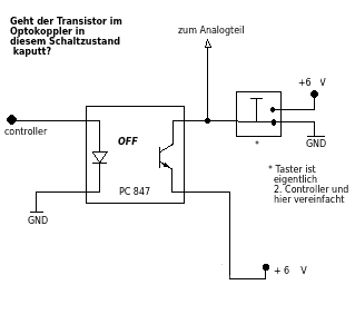

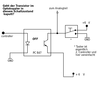

habe eine Schaltung angehängt und ich frage mich, ob der Optokoppler das
aushält??
Es geht um diesen gezeichneten Schaltzustand... die eigendliche
Schaltung ist komplizierter, es kann also nicht wie hier gezeigt zum
Kurzschluss kommen.
Aber kann ich die 6,3V rückwärts an dem Optokoppler haben?
von Alda (Gast)
Der Stromkreis im Bild ist nicht geschlossen.
von Maus (Gast)
ja ich weiß ...    da gibts ja noch die Basis wo was fließt?!?!?
geht also nix kaputt?
von Anja (Gast)
Wenn die Verlustleistung begrenzt ist wird wohl nix passieren.
Wobei in Rückwärtsrichtung der Transistor auch ohne Ansteuerung der
Sendediode anfängt ab 5V durchzubrechen.
Allerdings hatte ich durch Verpolung eines PC817 an der RS232 eine
Verzögerte Reaktion beim ersten Einschalten nach Umschalten auf
"Normalpolung". Das erste Byte wurde dadurch nicht korrekt übertragen.
Gruß Anja
von Reinhard #. (gruebler)
Die maximale BE-Sperrspannung von Si-Transistoren
ist typisch 6V. Ich würde also abraten.
von Maus (Gast)
also ist der Collector in diesem Schaltzustand nicht hochohmig?
da fließt also doch Strom?
der Optokoppler ist ein PC 847.
Das Relai unten dachte ich mir zum Schutz des Optokopplers.
Emitter hängt ja hier in der Luft, damit der Stromkreis nicht
geschlossen ist.
Sollte ich den Emitter besser auf die 6V ziehen oder auf Masse?
Habt Ihr eine bessere Idee wie ich den Optokoppler schützen kann?

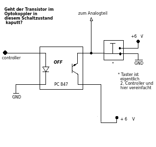

Hier der neue Vorschlag in Bildern. Einmal Taster auf Masse, einmal auf
6V.
was haltet Ihr davon?
Kann jetzt hier irgend was Kaputt gehen??

von Hauspapa (Gast)
Warum drehst Du den Fototransistor nicht einfach um? (E & C tauschen)?
Macht es Sinn 2 Quellen  Versorgung/ Ausgänge direkt aufeinander zu
schalten?
viel Erfolg
Hauspapa
von Maus (Gast)
Danke für die Antworten!
Achso, ja klar, ja hab ich jetzt gemacht.
> schalten?
Stimmt, eigendlich blöd! aber ist ja nicht direkt ... der Optokoppler
ist ausgeschaltet dazwischen.
Kann jetzt etwas schief gehen?
Wenn der Optokoppler Ein-Schaltet, ist der zweite Controller (Taster)
mit einem Relais weg geschaltet. Das habe ich jetzt nicht mit
eigenzeichnet weil zu kompliziert.
Kann bei den beiden Bildern was schief gehen?

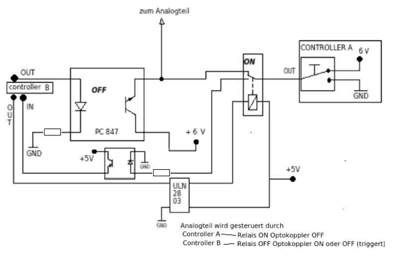

Hier der komplette Schaltplan.
Controller A ist teil des Geräts und closed source.
Controller B ist ein von mir beschriebener atMega.
Entweder Controller A oder B steuert bzw. triggert den Analogteil.
Controller B schaltet sich raus und A rein oder umgekehrt.
Nochmal meine Frage:
brennt hier irgend etwas durch?
hält der Optokoppler das aus?
ist er hochohmig und tut im ausgeschalteten Zustand der Schaltung nichts
an und ihm passiert auch nichts?
vielen Dank

von Axel S. (a-za-z0-9)
So wie jetzt gezeichnet ist das OK. Die Kollektor-Emitterspannung des
Transistors im Optokoppler liegt zwischen 0V und 6V. Den Strom begrenzt
hoffentlich der nicht gezeichnete "Analogteil".
Aber warum schaltest du das Relais so dämlich und nicht einfach den
Mittelkontakt Richtung gesteuertes Gerät und die beiden Außenkontakte an
Controller A bzw. B? Und warum überhaupt ein Relais? Ein Optokoppler
zwischen "Controller A" und "Analogteil" täte es doch auch.

von Dietrich L. (dietrichl)
Axel Schwenke schrieb:
> Den Strom begrenzt hoffentlich der nicht gezeichnete "Analogteil".
Kann er nicht, denn er liegt nicht im Stromkreis. Da fehlt also doch
noch eine Strombegrenzung.
Gruß Dietrich
von Maus (Gast)
danke für die Antworten! ich habe wieder Hoffnung :)
Optokoppler und Controller A hätten beide einen Spannungsabfall und
Analogteil reagiert dann nicht mehr.
Klingt gut! Aber muss ich das so machen? Ich möchte, dass Controller A,
wenn er nicht den Analogteil steuert, Kontroller B was zuflüstern kann.
Wenn ich das so machen würde, könnte ich auch mit einem 77HC4066 den
unteren kleinen Optokoppler zu und weg schalten.
Wäre aber ein Bauteil mehr.
> Den Strom begrenzt
Welchen Strom meint Ihr? der Strom, der an dem Transistor fließt wenn
die LED im Optokoppler ON ist? Der kann ja sehr wohl durch den
Analogteil begrenzt werden weil das Relais ja dann OFF wäre ...
Muss irgendwo ein Widerstand hin?
Wenn Du sicher bist, dass das immer der Fall ist.
Wenn nicht:
Dort im Stromkreis des Optokoppler-Transistors, wo er Dich am wenigsten
stört. Ob das geht, hängt vom Strom und tolerierbaren Spannungsabfall am
Transistor + Widerstand ab.
Gruß Dietrich
Natürlich tut er das. Wie soll denn sonst ein Strom durch die
"Sekundärseite" des Optokopplers fließen wenn nicht durch den
Analogteil?
Maus schrieb:
>> Ein Optokoppler
Aha. Woher weißt du das? Und wieso stört dann der Spannungsabfall an dem
anderen Optokoppler nicht?
Daß die beiden Steuerungen nicht identisch sind, ist dir hoffentlich
auch klar? Controller A kann (niederohmig, wie dir offensichtlich klar
ist) entweder 0V oder +6V an den Analogteil schicken. Controller B kann
nur +6V mit Spannungsverlust durchschalten oder den Anschluß des
Analogteils "schweben" lassen. Das kann so OK sein. Muß es aber nicht.
Wozu? Controller B weiß doch, ob er die Kontrolle an A abgegeben hat
oder nicht. Wieso sollte es ihn stören, daß A ihm jetzt immer etwas
"zuflüstern" kann, statt nur dann wenn B die Kontrolle übernommen hat?
XL

von Maus (Gast)
>>> Ein Optokoppler
Aus dem Controller A kommen nur 5,85 V raus. Und ich möchte den
"ursprünglichen Zustand" (Controller A stert Analogteil) wieder
herstellen können. Also hier Relais und kein Optokoppler.
Das stört ihn nicht. Ich dachte nur, dass es A stört bzw. den Analogteil
stört, weil die LED des kleinen unteren Optokopplers ständig mit in der
Leitung hängen würde.
Aber ich könnte ja wirklich diesen kleinen Optokoppler mit einem
74HC4066 hinzuschalten und das Relais zum zwischen Controller A und B
wählen nutzen.

ja kaputt und dann knallts.
> Controller B kann
ich glaube das geht...
wie macht man das wenn man zwischen + und masse hin und her schalten
möchte, galvanisch getrennt, ohne Prellen??
Und? Wieviel glaubst du kommen aus dem Optokoppler? Und wieviel braucht
dein "Analogteil" denn nun wirklich? Und bei welchem Strom?
> Und ich möchte den
Wieso soll das ein Argument sein?
Auch hier kommt es darauf an, welchen Strom bei welcher Spannung dein
"Analogteil" braucht. Ist das ein digitales Steuersignal das nachher
vielleicht nur einen MOSFET oder über einen Vorwiderstand einen
Transistor schaltet? Oder ist es eine Versorgungsspannung?
>> Controller B kann
Aha. Aber uns stellst du komischerweise immer Wissensfragen und keine
Glaubensfragen. Also ich glaube ja, daß du ganz generell auf dem Holzweg
bist. Du stellst vor allem die falschen Fragen.
Man könnte einen CMOS-Buffer hinter den Optokoppler schalten. 6V
Versorgung hast du auf dieser Seite ja anscheinend.
Und warum muß das eigentlich galvanisch getrennt sein? Und wieso
verwendest du ein Relais zum Umschalten, wenn es doch nicht prellen
soll?
Fragen über Fragen...
Ich prognostiziere mal, daß du - wenn du mal wirklich alle Karten auf
den Tisch legst und alle notwendigen Informationen einholst - viel
einfacher wegkommst als du bisher gedacht hast.
XL
von Alda (Gast)
Andy D. schrieb:
> @Maus ich denke Alda kennt einfach die übliche Schaltplanform der
> Praktiker (Klemme-Masse) nicht und Schaltpläne eher aus dem Physikbuch.
Ich habe mich NUR auf das hier bezogen:
Und da ist das Relais nun mal offen und deshalb...
> aushält??
Ja! Ist echt kein Problem für den OK wenn da keine Spannung anliegt und
kein Strom fliesst ;)
Die Schaltung ist trotzdem Murks.
