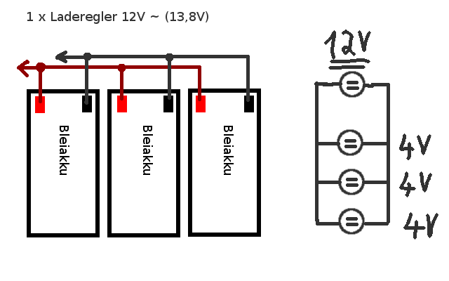

Hallo Forum,
ich habe da mal eine Frage. Ich möchte Bleiakkus (Wartungsfrei)
zusammen schalten.
Die Bleiakkus die ich verwende haben alle 12V Akkus bei 7Ah, diese sind
von Conrad, der Link ist am Ende zu finden.
Dabei möchte ich 3 Bleiakkus parallel schalten.
Mit LED's oder anderen Verbrauchern ist mir das klar aber bei solch
großen Akkus habe ich ein bissen Respekt. Ich möchte nicht das die
ausgasen oder gar explodieren.
In dem beigefügten Schaltbild habe ich die Akkus parallel geschaltet,
normalerweise würde dann jeder Akku nur 4V Spannung führen und die
Kapazität würde sich addieren, wie bei Kondensatoren.
Jetzt meine Frage ist das Sinnvoll oder ist das Blödsinn die Akkus
parallel zu schalten und geht das überhaupt ohne die Akkus zu zerstören?
Ach ja ich möchte die Akkus parallel schalten, weil ich nur einen
Laderegler verwenden möchte.

In einem Auto sind weit größere Bleiakkus drin und da passiert praktisch
nie was.
Das ist völlig problemlos. Einzig den selben Ladestand müssen sie beim
Zusammenschalten haben, d.h. alle gleich leer oder gleich voll. Wenn das
nicht gegeben ist, die Akkus vorher über (Hochlast-)Widerstände
verbinden.
