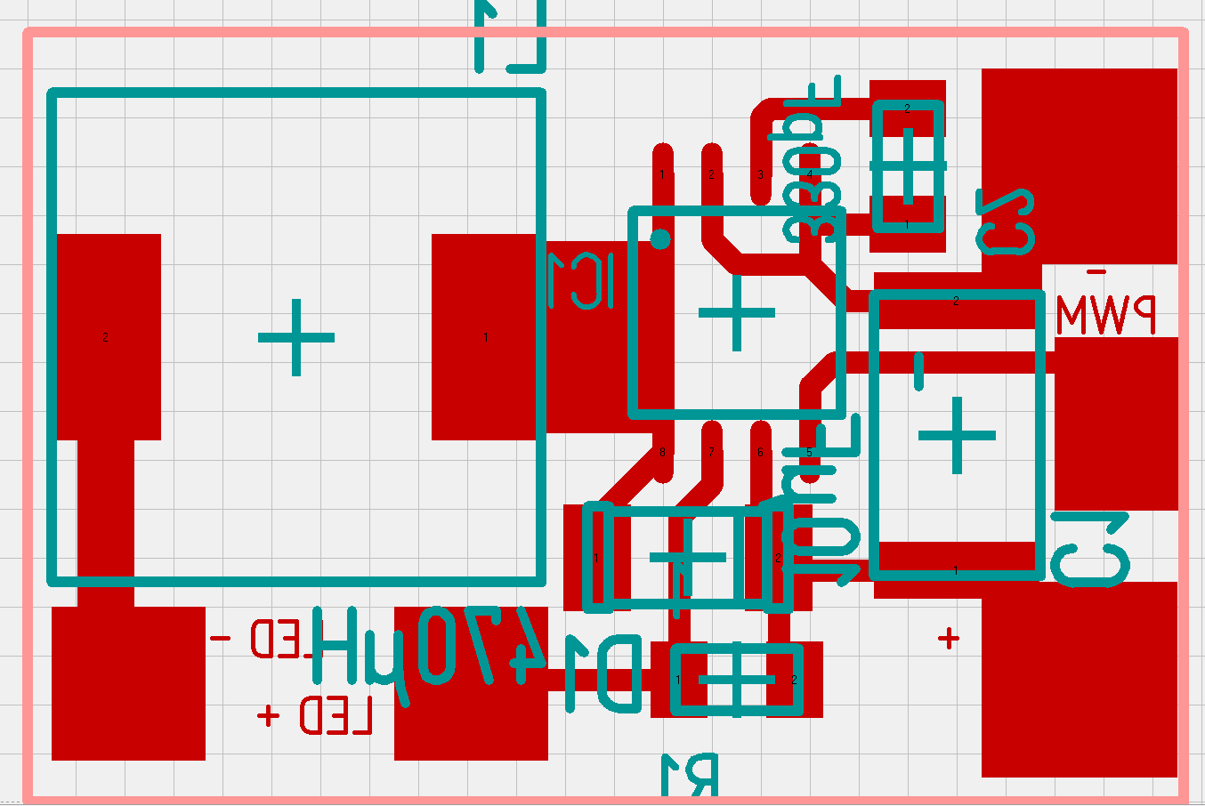

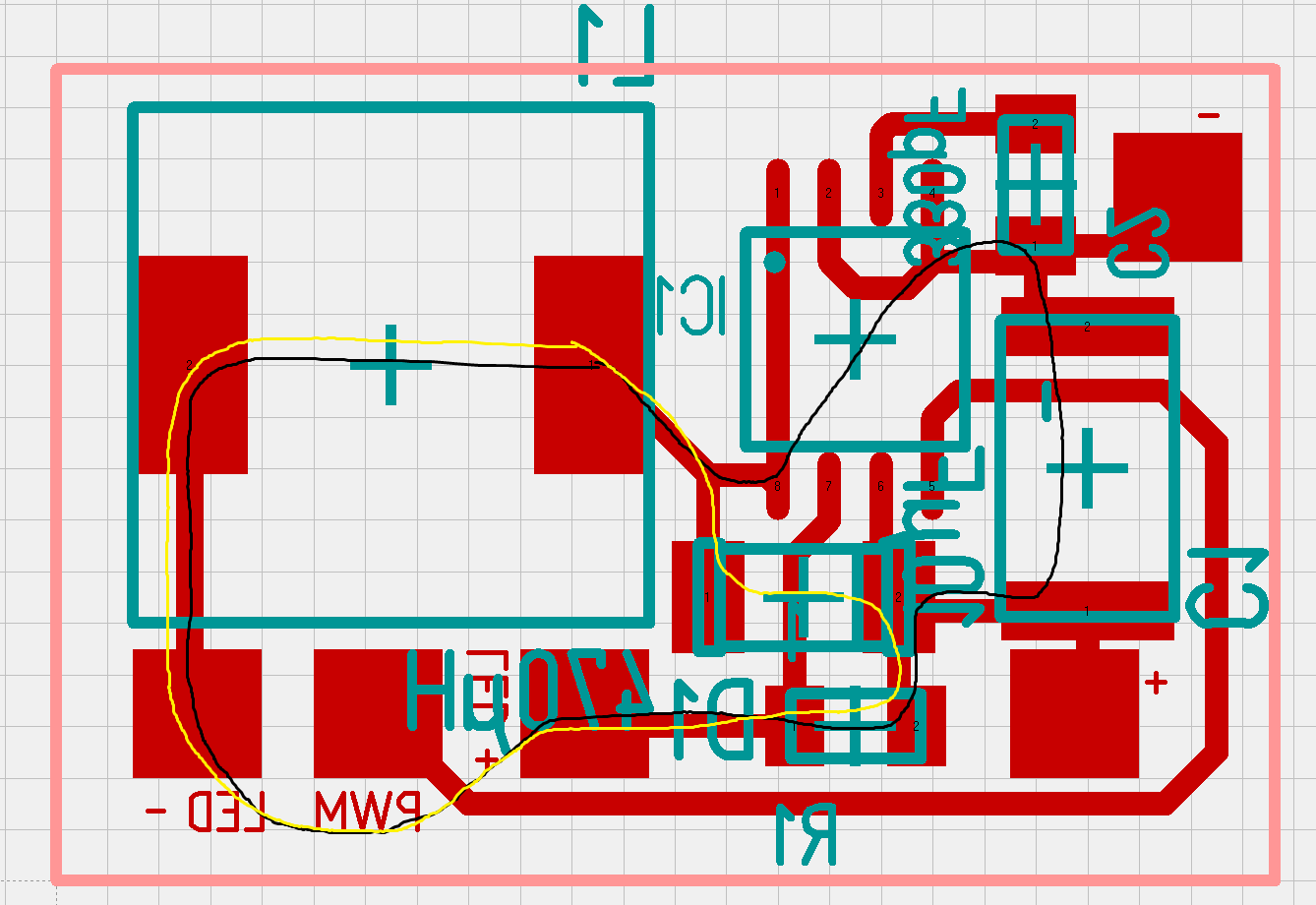

ich würde mir gerne mit dem MC34063 eine KSQ für 700mA so aufbauen wie
hier beschrieben:
http://www.mikrocontroller.net/articles/Konstantstromquelle_fuer_Power_LED
Ich möchte das ganze gerne komplett in SMD machen. Da ich dabei aber
auch etwas "lernen" möchte, wollte ich nicht das fertige Layout nehmen,
das an den Artikel angehängt ist. Ich habe versucht die Leiterbahnen so
kurz wie möglich zu halten. Da ich aber, besonders was EMV Probleme
anbelangt, kaum Erfahrung habe, bin ich für konstruktive Kritik sehr
dankbar.
lg
Andy
Was bringt die kürze der Leiterbahnen, wenn man(n) sie nicht breit genug
macht?! ;-)
Als EMV-Einschätzungshilfe zeichne mal die einzelnen Strompfade
(Schleifen) incl. der Stromrichtung für die (beiden) Zustände des
Schaltreglers in z.B. Screenshots der Platine ein.
Für ein geringes Streufeld sind die eingeschlossenen Flächen so gering
wie möglich zu halten, die Ströme sollten sich in jedem Abschnitt der
Leiterbahnen so gering wie möglich ändern (was natürlich auch
schaltungsbedingt ist) und es sollten erst recht keine
Stromrichtungsänderungen innerhalb eines Leiterbahnabschnittes erfolgen.

Die Leiterbahnen sind 0,7mm, sollte für 700mA doch reichen oder (35µM
FR4)?
Okay, mit bei der Leistung des Widerstandes stand ich irgendwie auf der
Leitung. Die 0,33W sollten dann ja hinkommen, 0,7³*0,43 wären ja
ungefähr 0,21, also sollten das ja so hinkommen.
In dem angehängten Bild habe ich mal versucht die Schleifen
einzuzeichnen, ist das so richtig? Falls ja sehe ich da bei einem
einseitigen Design kaum Verbesserungspotential, man kann die anderen
Bauteile ja nicht unter der Spule platzieren. Was mir hier allerdings
etwas Gedanken macht ist, dass ich ja irgendwie zur LED kommen muss. Und
die LED wäre ja auch Bestandteil der Schleife oder?

IS P. schrieb:
> Die Leiterbahnen sind 0,7mm, sollte für 700mA doch reichen oder?
Für die Belastung schon, aber nicht für den optimal kurzen
Strompfad. Du wolltest doch das EMV-Verhalten optimieren. Pin 1 ist
immerhin der Schaltereingang. Und der Strompfad zwischen Spule und
diesem Eingang sollte so kurz und massiv wie möglich sein. Da ist ein
Umweg über den Pin 8 nicht gewinnbringend...
> Da ich aber, besonders was EMV Probleme anbelangt,
Das Layout ist im Prinzip in Ordnung.
Wenn du COMP ggf. offen lässt, sollte der Anschluss nicht
so lang (Antenne) und zwischen der LED (Hochstrom) sein.
Besser du lässt das Lötpad neben + enden.
Ansonsten bin ich gespannt auf die besseren Layouts
von dem Meckerziegen Raimund Rabe und Lothar Miller,
die alles besser nachplappern aber nichts besser können.
Ola, Lothar hat's mir vorweggenommen, während ich am Schreiben war.
Pin 1 ist der Kollektor und Pin 2 der Emitter des Schalttransistors und
damit stimmt der eingezeichnete Pfad nicht ganz.
Wie er schon sagte, dort wo die Ströme fließen, sollte man auch breitete
Leiterbahnen vorsehen und nicht immer nur das was minimal gefordert
wäre.
Was mir nicht so ganz gefällt, ist der Anschluss von C2 an GND. Entweder
Du führst die Leiterbahn von [-] der ganzen Schaltung an die rechte
Seite des Pads 2 von C1 und die linke Seite von Pad 2 des C1 dann mit
einer Leiterbahn an C2 und Pin 4+2 des MC34063 - oder Du machst dort
gleich eine größere (GND-)Massefläche hin. Denn letztendlich sind alle
Stromschleifen wichtig und nicht nur die 'innerhalb' des Schaltreglers
sondern auch die, von denen der Strom/Spannung herkommt.

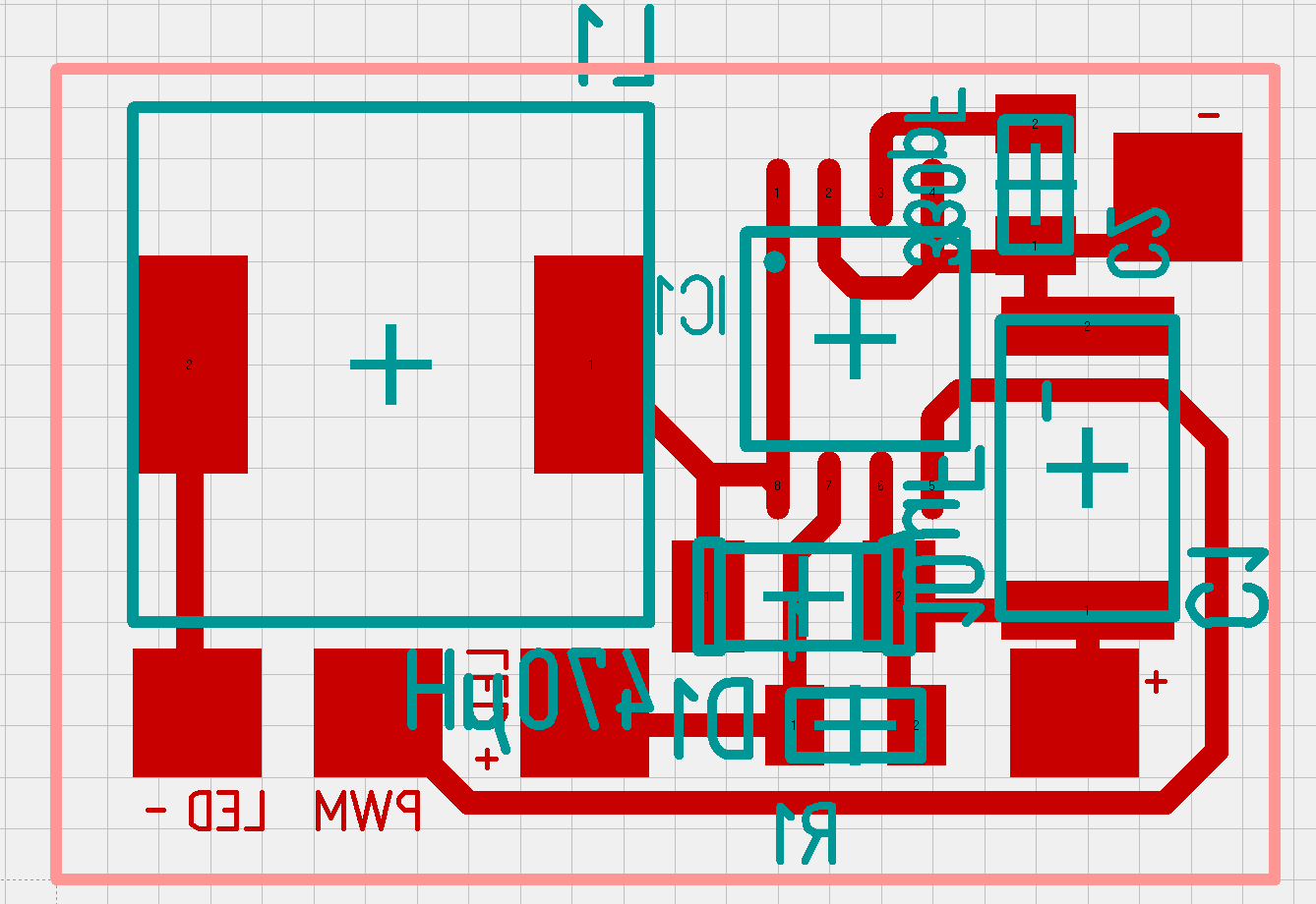

OP
Okay vielen Dank schon mal bis her für eure Hilfe. Habe jetzt mal
versucht alles was ihr gesagt habt mit reinzupacken. Passt das so?
Masseflächen möchte ich eigentlich nur ungern machen, leider druckt mein
Laserdrucker nicht so toll auf größeren Flächen, ist ja ein recht
bekanntes Problem glaube ich.

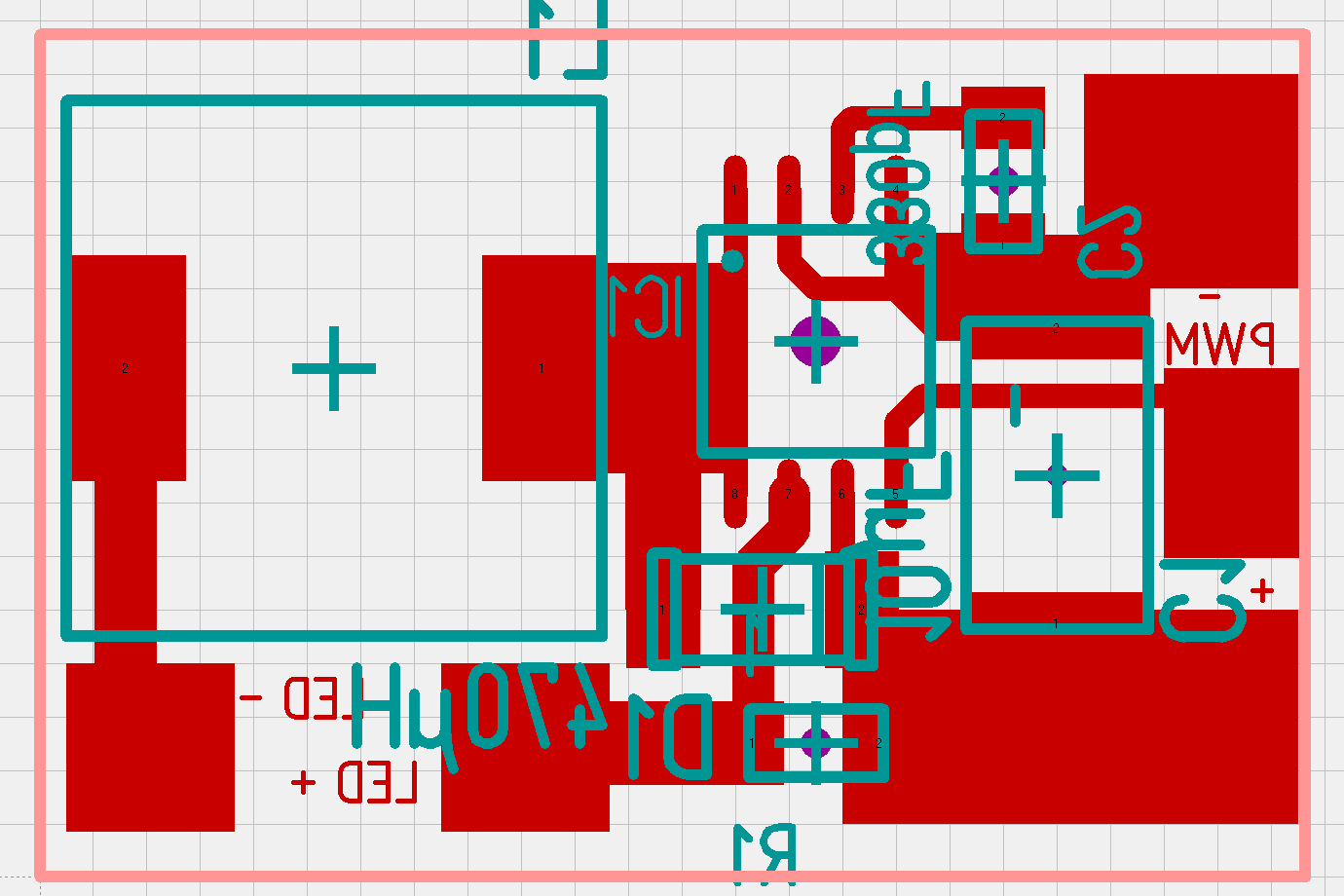

Uiiii, der Pfad von der Anode D1 über Pin 8 des MC... zur Spule ist
immer noch schlecht. Wie war das noch mal mit den Leiterbahnen, wo der
'dicke' Strom fließt?!
=> Einmal von Pin 1 des MC... zur Spule L1 und von Pin 1 (Anode) der
Diode D1 zur Spule L1. Also sollten diese Leiterbahnen kurz und dick
ausgeführt werden.
=> Auch Pin 1 von C2 würde ich direkt an Pin 2 von C1 führen und nicht
über Pin 4 des MC...
Mit, meinetwegen auch kleinen, Masseflächen ginge das einfacher und man
müsste nicht so peinlich genau darauf achten, welches Bauteil wo an
welcher Leiterbahn angeschlossen ist.
Mach doch dann auch noch gleich den [+]-Pfad via [+]-Anschluss C1,
Kathode D1, durch R1, zum LED-Anschluss mit breiteren Leiterbahnen.
OP
Okay, das ganze ist jetzt zwar schon eher eine Ansammlung von
Masseflächen, aber wenn es besser funktioniert soll mich das nicht
stören. Ist in der Größenordnung wird mein Drucker hoffentlich gütig mit
mir sein:D
Ist das jetzt so richtig?
