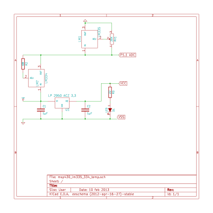

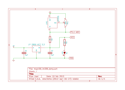

ich möchte für einen MSP430 einen externen Temperatursensor konstruieren
um die Außentemperatur zu messen.
Dazu habe ich mir folgendes zusammengewurstelt:
Primäre 5V Spannungsversorgung soll ein altes Handyladegerät übernehmen.
Als Temperaturfühler möchte ich einen LM335 verwenden und daher den µC
mit 3,3V versorgen, welche aus einem 3,3V LDO kommen.
Somit kann Vcc gleich Vref sein und ich benötige keinen zusätzlichen
Shunt o.Ä.
Rein rechnerisch kann ich damit bis 330 K, also ca. 60°C messen, was mir
(nicht nur) für unsere Breitengrade durchaus als ausreichend erscheint
Die Genauigkeit liegt dann mit dem integrierten 10bit ADC bei ca. 3mV,
was wiederum ca. 0,3°C entspricht und auch wieder absolut ausreicht.
Nun habe ich natürlich auch noch ein paar Fragen:
1. Aus dem Datenblatt des LM335 geht ziemlich eindeutig hervor, dass der
einen Rückwärtsstrom von mindestens 0,3 mA braucht, wobei ein typischer
Ir von 1 mA angegeben ist.
Wie muss ich jetzt R2 dimensionieren? 3,3V(Vcc)-3V(LM335) = 300mV und
dann 300mV / 1mA = 300 Ohm? Das kommt mir halt recht wenig vor.
2. Im Datenblatt des LM335 ist für die Kalibrierung ein 10k Poti
angegeben.
Ich hab jetzt hier einen ganz brauchbaren 20K rumfliegen. Das sollte
doch genauso funktionieren, weil die Sache doch einfach nach dem Prinzip
Spannungsteiler funktioniert, oder irre ich da?
3. Wie stabil sind solche LDO, wenn nur geringe Lasten dranhängen?
Könnte man die LED auch weg lassen?
4. Macht es sinn, die Versorgung für den Sensor durch den mC zu
übernehmen und jeweils nur kurz vor den Messzeitpunkten bis kurz danach
den LM335 zu versorgen um die Eigenerwärmung zu reduzieren? Das sind
doch nur 1mA bei 3V, also 3mW, oder nicht?
Normal würde man eine Konstantstromquelle mit LM334 nehmen wenn die
Versorgung so gering ist.
Der LP2950 braucht keine Mindestlast.
Bei 200K/W sind das geschmeidige 0.6 Grad Temperaturschwankung zwischen
Windstille und Windboe.
Gruß Anja
von Werner (Gast)
> Shunt o.Ä.
Wenn der Sensor seinen Messwert als Spannung ausgibt (10mV/K), ist es
grundsätzlich erstmal der falsche Ansatz, als Referenzspannung für den
ADC die (mehr oder weniger) unstabile VCC zu verwenden. Das ist nur für
eine ratiometrische Messung sinnvoll, i.e. wenn VCC als
Proportionalitätsfaktor in die zu wandelnde Spannung eingeht.
Man muss sehr genau prüfen, ob die Stabilität von VCC so gut ist, dass
die Verwendung von VCC als VRef mit der angestrebten Messgenauigkeit
vereinbar ist. Mindestens eine anständige Entkopplung wird nötig sein.
von Christopher J. (christopher_j18)
Das wäre natürlich auch möglich, nur muss der dann an die 5V, weil beim
LM334 bis 0,8V Spannungsabfall am IC nix passiert und wenn der LM335
sich schon 3V nimmt, bleiben von den 3,3V eben nur noch die 300mV übrig.
Hab aber trotzdem mal nen Plan mit LM334 an 5V gemacht.
So hab ich das noch nicht betrachtet aber danke für den Hinweis.
Ich weiß schon das es nicht die feine englische Art ist aber woher soll
denn die Referenz genauer sein, als von dem LDO, wo das einzige Bauteil
was seine Last ändert wirklich nur der Mikrocontroller ist, der irgendwo
im µA-Bereich liegt.
Prinzipiell hast du jedoch sicher recht. Ich werds einfach mal
ausprobieren.
Ich werd mir einfach mal ein paar Breadboards schnappen und was
zusammenbasteln. Hoffentlich bin ich hinterher schlauer ;)
von Anja (Gast)
Ein Widerstand ist da auch nicht besser der braucht auch mindestens 1-2V
Reserve damit der Strom von -20 Grad nach +60 Grad nicht so arg durch
den Sensor schwankt.
Meine Strategie wäre den LP2950 nur für die Referenzspannung zu
verwenden und die 5V (gut gesiebt) für den Prozessor und die durch einen
Prozessorpin geschaltete Konstantstromquelle.
Gruß Anja
von 16Bit (Gast)
Steckt da ein besonderer Grund dahinter? Nimm doch gleich einen
digitalen Sensor, das macht die Sache einfacher.
Das ist wohl leider wahr. Sind ja schließlich 0,8V Differenz.
Der Prozessor verträgt leider nur max. 3,6V, Aber eine Lösung wäre es
die Stromquelle über einen Transistor zu schalten. Gute Siebung für die
5V sind dann aber trotzdem bestimmt nicht verkehrt.

von Anja (Gast)
> Ich werd aber wenn ich Lust und Laune habe auch mal versuchen einen
> Aufbau mit dem LM317 zu machen.
Das kannst Du dir sparen.
Der LP2950A ist ein Präzisionsregler mit 1% Anfangsgenauigkeit und der
Temperaturstabilität einer normalen Bandgap-Referenz. (Sofern man das
Original von NS/TI kriegt und nicht die Billigversion TS2950 mit >2% von
Taiwan Semiconductor wie bei Reichelt).
Das Poti würde ich übrigens weg lassen und eine Über-Alles Kalibrierung
mathematisch mit einem Kalibrierwert im EEPROM.
Gruß Anja
