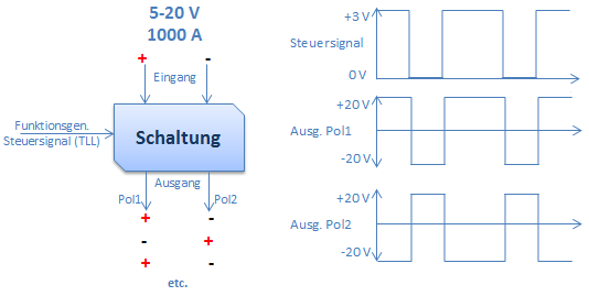

Hallo Leute ich brauche euere Hilfe.
Ich versuche mich an einer elektrischen Schaltung, die mit Hilfe eines
Funktionsgenerators eine hohe Stromstärke (1000 A max. 20 V) mit einem
Nadelimpuls schaltet. Dabei sollen die Ausgangspole nach dem
Steuersignal im Wechsel geschaltet werden. Das heißt, wenn das
Steuersignal +3 Volt zeigt, hat der Ausgangspol 1 den Pluspol und der
Ausgangspol 2 den Minuspol. Beim Steuersignal -3 V das Gegenteil, also
Ausgangspol 1 hat den Minuspol und der Ausgangspol 2 den Pluspol.
Die Zeichnung im Anhang ist denk ich mal besser zu verstehen :>.
Das ganze sollte für eine Frequenz bis 500 kHz ausgelegt sein.
Ich will die Schaltung etwas kostengünstiger gestallten... das heißt
IGBTs kommen bei mir nicht in Frage. Als Schaltungselement habe ich da
an den Mosfet IRF1404 gedacht, hier sollten ca. 5 Stück parallel
aneinander geschalten werden... ist solch eine Schlatung mit diesem
Mosfet relesierbar?
Die Schaltung würde später mit eine Hochleistungskühlung gekühlt werden,
so dass ein Kurzschluss durch Temperaturunterschiede ausgeschlossen
werden kann.
Ich wäre für jeden Schaltungstipp dankbar.
Vielen Dank im Voraus
Ich würde sagen, das 5 Stück etwas zu wenig sind.
Datenblatt: Case-to-Sink, Flat, Greased Surface 0.50°C/W
Mit guter Kühlung (Wasserkühlung) kommt man hier vielleicht auf einen
Gesamtwert von 0,75°C/W.
Datenblatt: 175°C Operating Temperature.
Ich würde versuchen nicht über 125°C zu kommen. Also dürfte ein Mosfet
maximal 100W abführen.
Bei 5 Mosfets ergibt sich ein Gesamtwiderstand von 1,25mohm. Es
entstehen insgesamt 1250W Verlustleistung. (P=I^2*R).
Das könnte etwas viel sein.
Bei 10 Mosfets sinkt die gesamte Verlustleistung auf 500W. Das sind dann
nur noch 50W pro Mosfet.
Was willst du denn damit ansteuern?
500kHz auf 1000A gibt ordentlich Umschaltverluste und statische
Verluste.
Ein niederinduktiver Aufbau ist zwingend notwendig, sonst ist beim
ersten Umschalten die Brücke durchlegiert.

@@redegle
Vielen Dank für den Tipp! Ich glaube ich plane doch wohl ein paar mehr
ein...
@@Alda
Ich möchte die Spannung nicht verdoppeln... ich habe einen Gleichrichter
(Kurzschlussgeschützt) der mir bei 20 V die 1000 A liefert... diese
Ausgangsleistung soll einfach mit Hilfe eines Frequenzgenerators
umgepolt werden (180° Phasenverschoben).

Das Gehäuse deines FETs kann nur 75A leiten. Alles andere ist Marketing
trickserei von den Herrstellern, quasi mal das klein gedruckte lesen. Du
bräuchtest von diesen Typen rund 20-30 pro Strang. Oder du steigst auf
TO247 und Konsorten( aka Mosfet Module) zurück.
Fix 500kHz oder veränderbar? Frequenzbereich?
Welche Kupferschienen hast du vor zu verbauen?
Welche Maßnahmen siehst du vor für den Skineffekt?
Durch den Weglass von Kondensatoren machst du die Sache nur
abenteuerlicher. Dies hat rein gar nichts mit einem Treiber zu tun.
Der unabdingbar ist, zudem muss der dann ordentlich Power haben, mit
Resonanten Treibern etwas weniger aber es wird abenteuerlich ;)
Die Funktion lässt sich relativ simpel lösen bissle Logik Gefummel und
Ansteuerung einer
Vollbrücke mittels leistungsstarken Treiber.
Hast du Erfahrungen in dem Bereich ?
Wofür ist das?
Hintergründe? Fakten ?

Hallo Interior,
soll veränderbar sein von 0 Hz - 500 kHz
Die Kupferschienen für die Mosfetkontakte sind 10x10mm zudem sind diese
mit Silberbeschichtet (nach der Norm für Hochstrom [50µm])
Die Kupferschiene versuche ich möglichst kurz zu halten, da die
Stromstärke recht groß ist. Die gesammte Schaltung würde ich in ein
Ölbad zur Kühlung setzen...
Die Konsequenzen des Skineffektes versuche ich zu minimieren indem ich
die silberbeschichteten Schienen verwende, die im Ölbad gekühlt
werden... recht das?
> Hast du Erfahrungen in dem Bereich?
Leider nicht... Ich bin eigentlich im chemischen Bereich tätig. Dieser
Versuchsaufbau überschneidet sich momentan mit meinem Bereich... ich hab
nun als Aufgabe solch eine Schaltung zu konzipieren...
