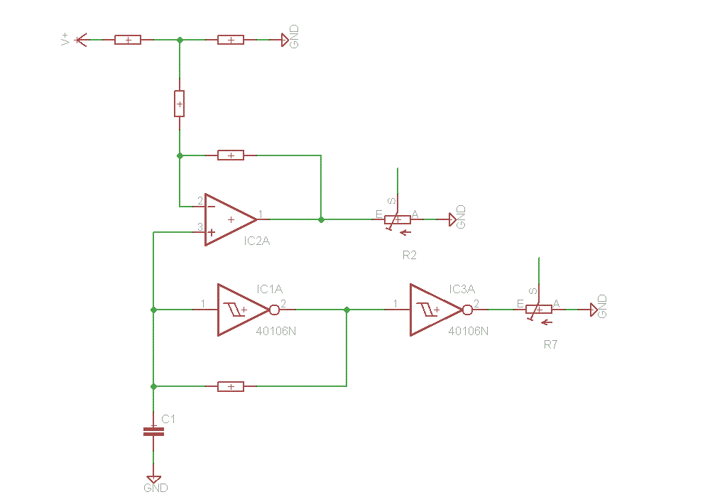

Ziel dieser Oszillatorschaltung ist es im Ausgangszustand gleich laute
Dreieck- und Rechtecksignale zu erzeugen. Die Lautstärke sollte jedoch
durch das Poti frei einstellbar sein.
Könnte mir bitte jemand Feedback geben ob die Schaltung so funktioniert?
(muss das Layout übermorgen fertig haben)

Wie waere es mit mal schnell auf einem Steckbrett aufbauen? Exotische
Teile sind ja nicht dabei, sollte weniger als eine Stunde dauern, selbst
wenn man's gemuetlich angeht.
Alternative, PSpice Student Version hat 74xx-Bauteile integriert, sowie
ideal Opamps - also koennte man es auch schnell simulieren.
Ein Layout rein auf gut Glueck zu machen (d.h. ohne kritische neue Teile
ausprobiert oder zumindest simuliert zu haben) geht oft schief...

Was meinst du mit "das Poti"? Im Schaltplan sehe ich zwei Trimmpotis,
mit denen man die Amplitude des Rechteck- bzw. Dreiecksignals einstellen
kann.
Apropos Dreieck: es ist keins. Das sind zwei Stücke einer e-Funktion,
weil der Lade- bzw. Entladestrom ja nicht konstant ist sondern von der
Spannungsdifferenz U_C und U_b (laden) bzw. GND (entladen) abhängt.
Wie stabil die Hysterese des 40106 über Zeit, Temperatur, Exemplar und
Betriebsspannung ist, steht ebenfalls zur Debatte. Ein "richtiger"
Dreieck-Generator aus einem Integrator + Schmitt-Trigger wäre auch nicht
aufwendiger.
Ohne Werte für die Widerstände rund um den OPV und die Betriebsspannung
kann man nicht viel sagen. Es sind jedenfalls keine gravierenden Fehler
drin. Und wir kennen ja auch gar nicht die Anforderungen.

Weil niemand V+ kennt und auch nicht den OP-Typ oder dessen
Versorgung, kann niemand sagen, ob Gleichtaktbereiche verletzt sind.
Und ausserdem kann man nicht sicher sagen, ob der
Gleichspannungsanteil am Ausgang störend sein könnte...
