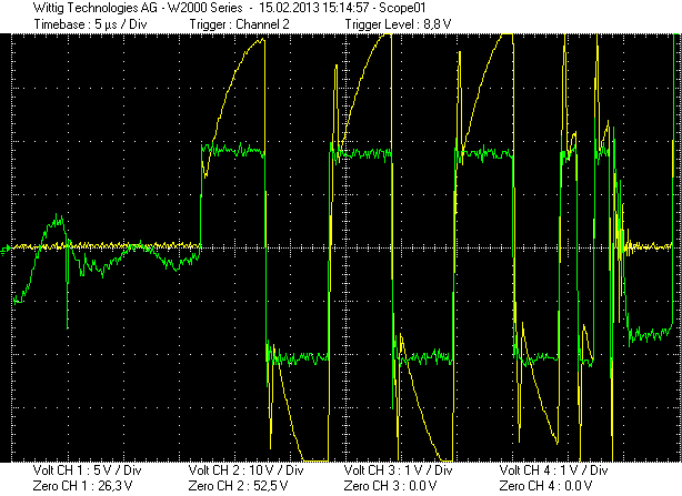

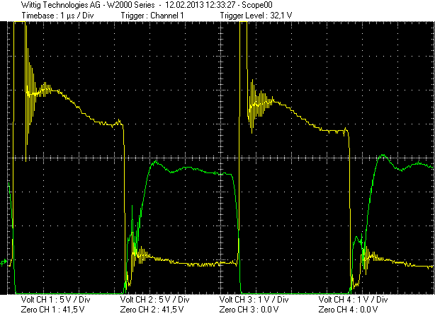

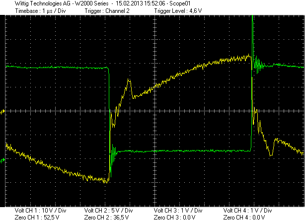

Hallo Leute,
ich habe einen Resonanzwandler gebaut, der nun mitlerweile auch
funktioniert. Leider werden die Schaltmosfets wesentlich wärmer als
erwartet.
Der Resoanzwandler wird durch eine Vollbrücke getrieben und die
Resonanzkapazität ist in Serie mit der Sekundärspule.
Ich würde gerne mal von gebildeten Leuten ein paar Messungen besprechen,
die ich am Wandler durchgeführt habe. Gespeißt wird der Wandler mit
recht alten und "hochohmigen" LiPos... unter belastung kommen aus den
LiPos 20V. (davon ist irgendwie keine Spur auf den Messungen :-/ bei
einer Vollbrücke hätte ich dann eher 40Vpp erwartet...)

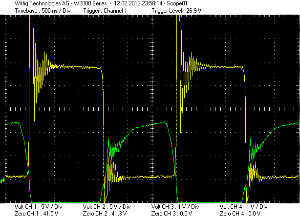

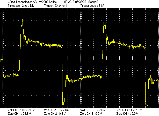

Mich interessiert vorallem der Effekt der DeadTime der Vollbrücke sowie
so kleine HF-Schwinger.

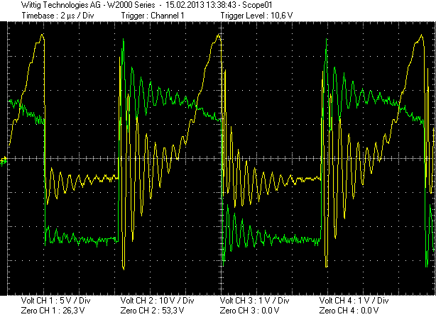

(1) zeigt ein gesamten Zyklus der Schwingung gemessen direkt über der
Primärspule. Die Frequenz ist dabei wesentlich höher als die
Resonanzfrequenz. Mich interessiert warum es diese monströsen
Übeschwinger in der Deadtime so hoch sind (ist das der
Akkuinnenwiderstand?)..
Außerdem würd ich gern mal die DeadTime beurteilt haben - ist die zu
lang, zu kurz... oder... ok?

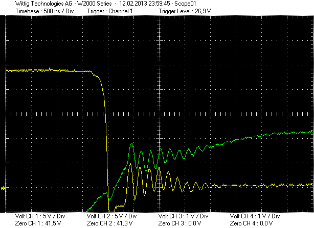

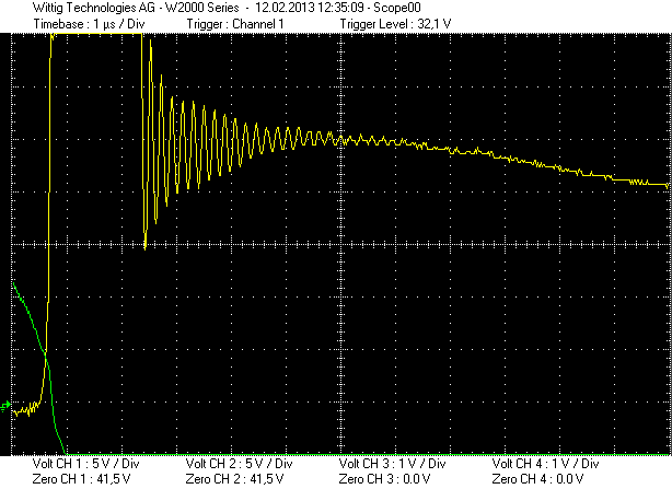

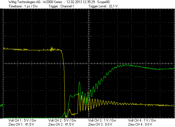

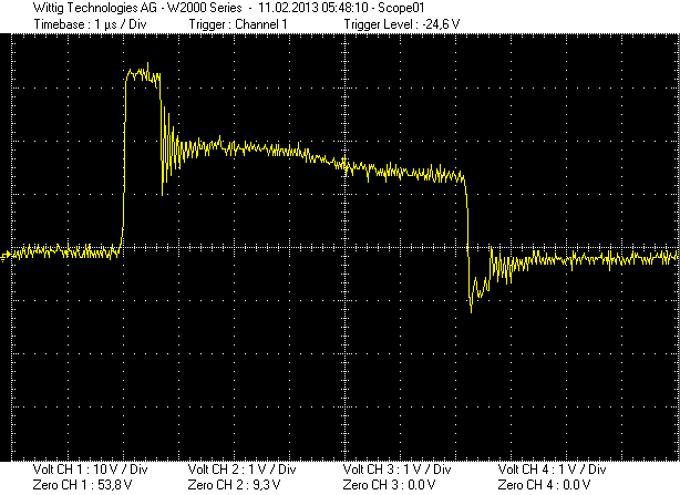

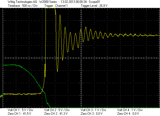

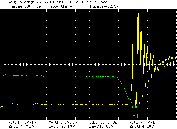

(2), (3) zeigt die DeadTime-Phase nochmal als Nahaufnahme. (jeweil die
steigende und fallende Flanke..) Kann jemand erahnen woher die
abklingende "HF"-Schwingung  kommt? hat das einen Einfluss auf die
Wärmeentwicklung?

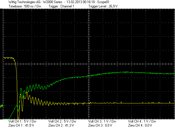

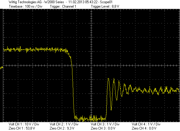

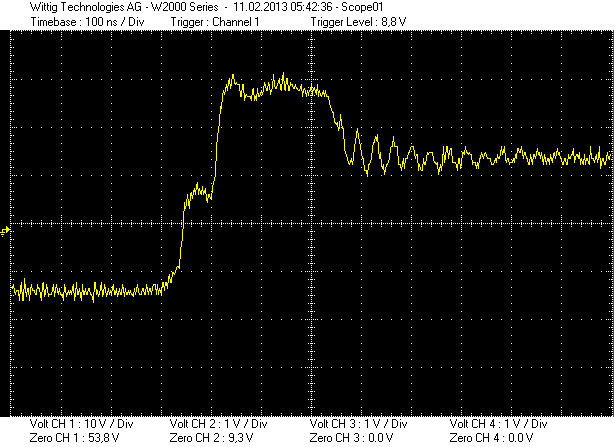

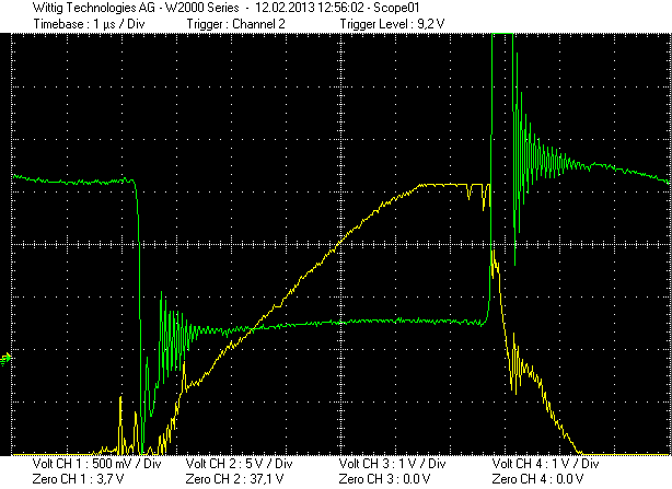

(4) Zeigt nochmal eine Aufnahme direkt über einen Low-Side Mosfet der
Vollbrücke. Ich hoffe hierdran kann man einschätzen wie gut das
ZVS-Prinzip eigentlich funktioniert. Aber Pi*Daumen bei dem scheiß
Rauschen des BilligOszis, hab ich am ende der Deadtime -5..-10V am
Mosfet anliegen. irgendwie ist das komisch :-/ mit "Zero" hat das auf
jeden Fall erstmal nix zu tun :-(
Ich würde auch gern nochmal Messungen nachliefern. Ich bräuchte bloß
Informationen, was von Interesse ist..
Wie gesagt: irgendwas läuft schief. Mir wird die Kiste zu warm. (ist
natürlich rein subjektiv)

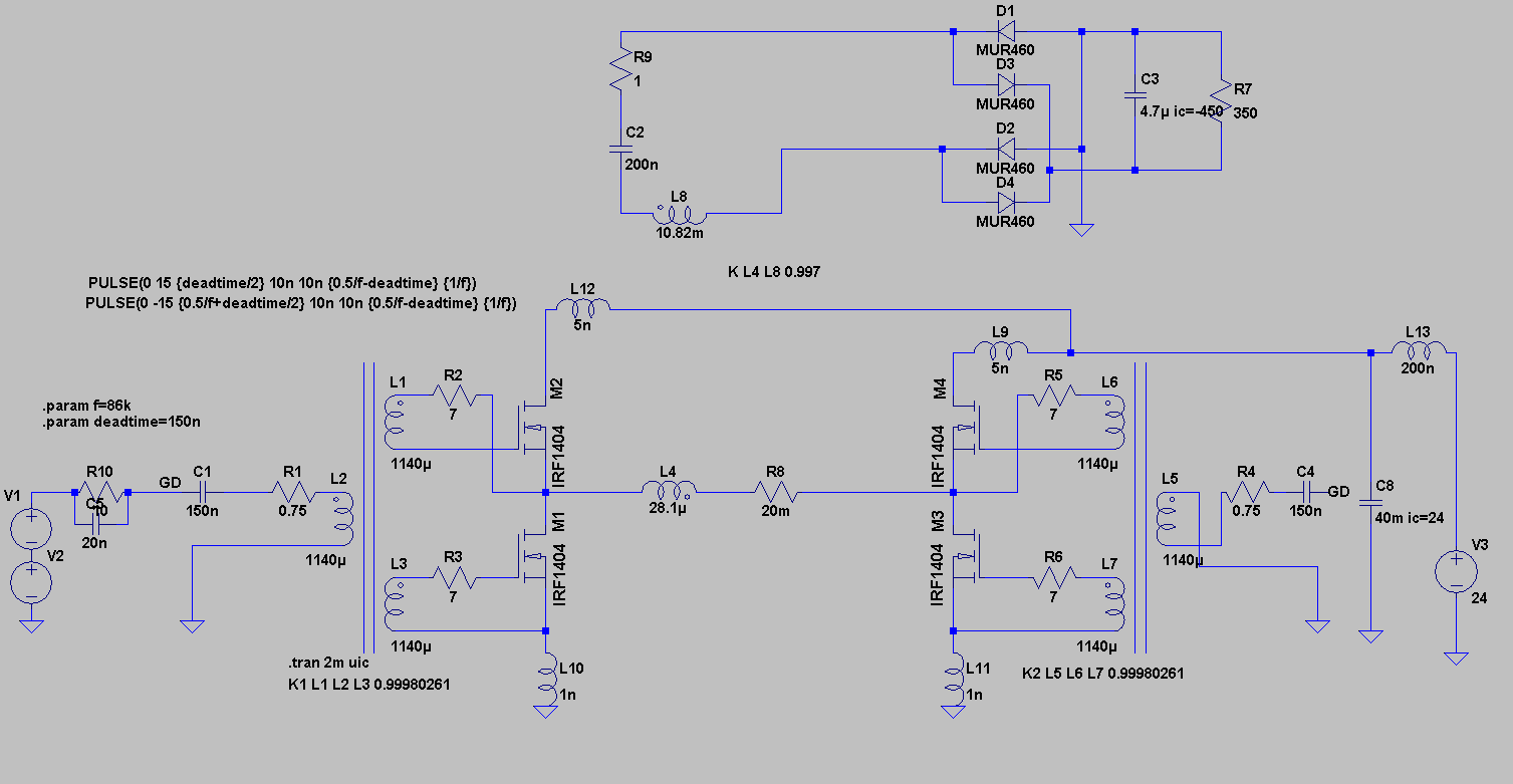

von Jens (Gast)

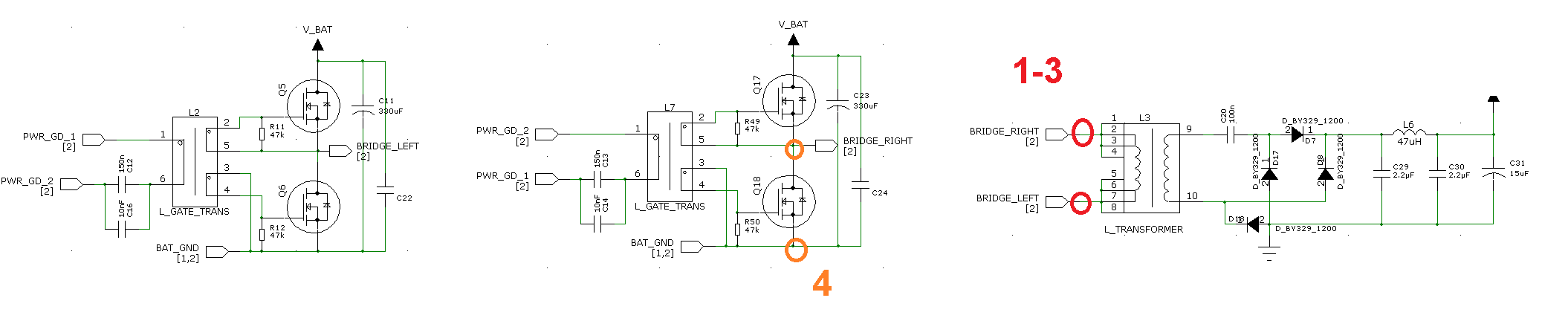

Liefer doch noch den Schaltplan nach und trage da ein, wo du gemessen
hast.
Das würde helfen.

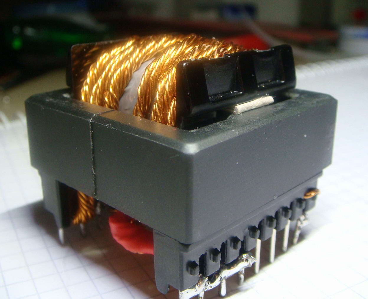

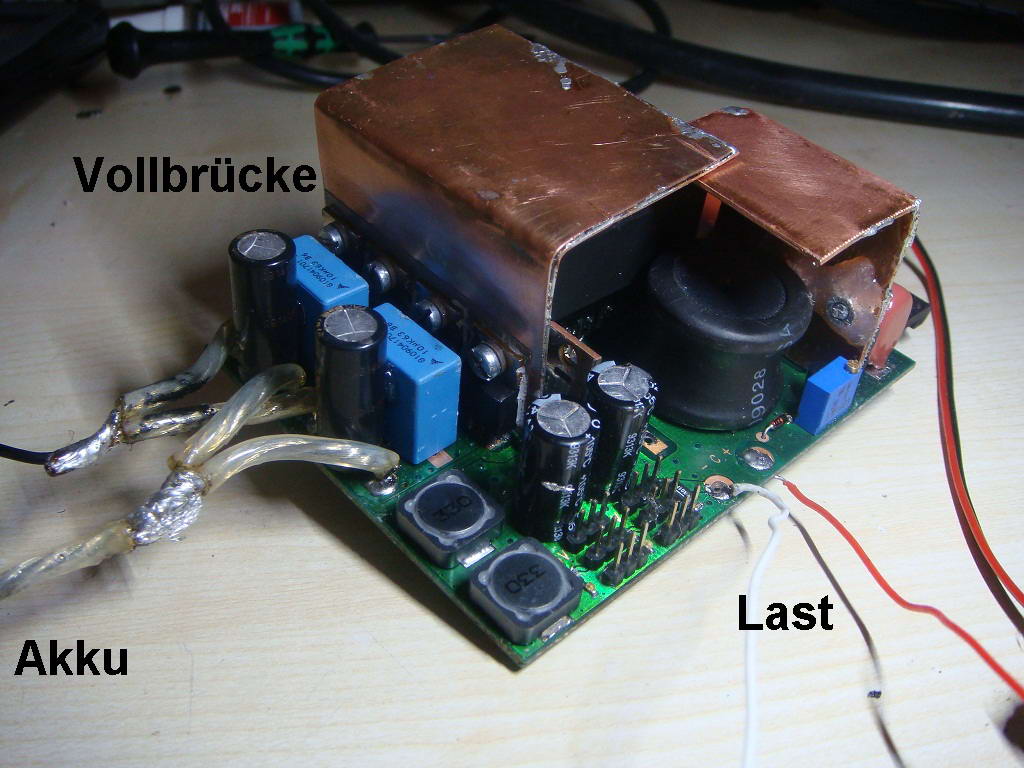

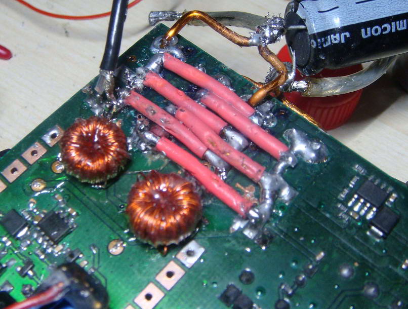

Achja, und ein Bild vom Aufbau wäre schön. Zum Trafo: Wo ist der her?
Hast du den selber gewickelt und wie? Könnte sein, dass die
Streuinduktivität zu groß ist. Hatte ich auch schon! Wie sind deine
osfets dimensioniert?
von DerAlbi (Gast)

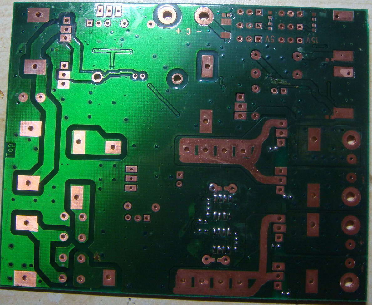

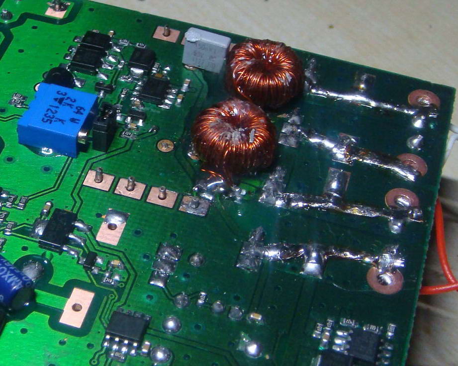

Hallo! Den relevanten Schaltplanteil gibts im Anhang mit den jeweils
markierten Stellen der Messung :-)

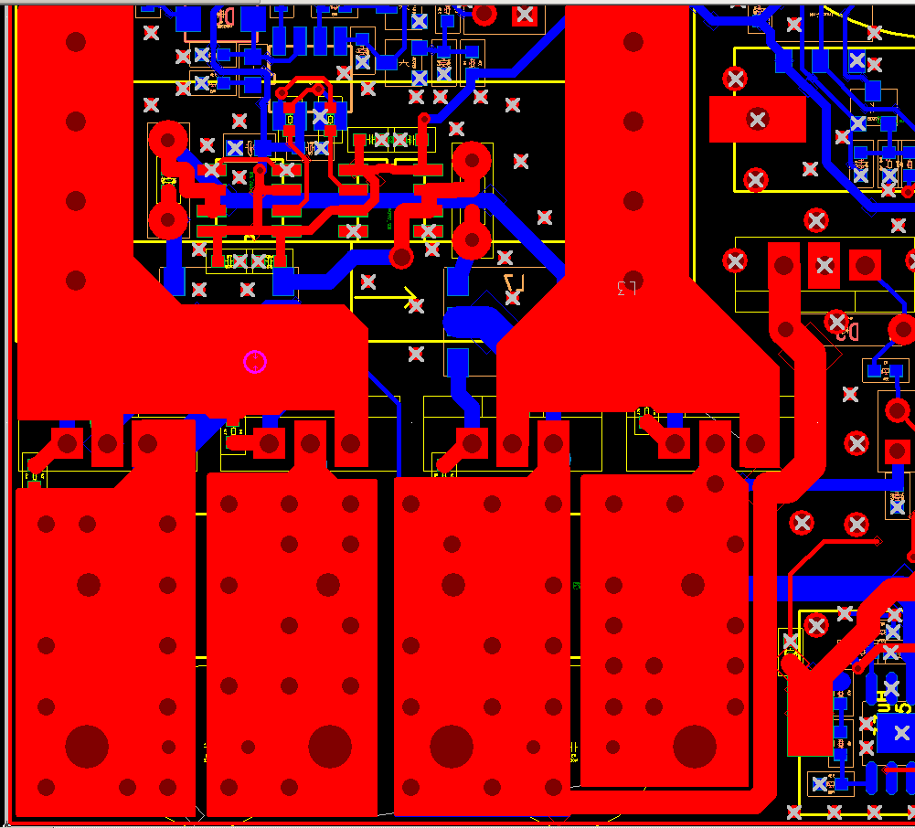

Ebenso ein Gesamtbild des Aufbaus, UND des Trafos in Nahaufnahme.
Der Gesamtaufbau funktioniert wie gesagt. Man sieht, dass die Baterie
direkt auf die Vollbrücke geht, gestützt durch 10uF Folie + 330uF LowESR
Elko (zu wenig, oder?). Viel falsch laufen kann da nicht, deswegan gabs
auch nicht gleich ein Foto davon - ich verstehe aber, dass man das dann
doch mal sehen will^^
Und JA, die kühlkörper hab ich mir selbst gebaut. Sind ausreichend, aber
halt dennoch zu warm. Eigentlich dürfte ich fast gar keine brauchen....
Verluste habe ich in der (zu schwachen) Sekundärwicklung erwartet, aber
bei weitem nicht so viel an den Mosfets.
Der Trafo ist selbst gewickelt:
Primär: 2mal 16x 0.5mm Cu verdrillt,  2x 3 Windungen,
Sekundär: 2x 0.5mm Cu verdrillt, 66 Windungen,
Gemessen:
Übersetzungsverhältnis: 1:21.65
Primärspule: 28.1uH, 159nH Streuind,  R_dc = 1.02mOhm
Sekundär: 10.82mH, 68.3uH Streuind,  R_dc = 0.29 Ohm
Koppelfaktor: k=0.997
für 60kHz Resonanz: 103nF Serienkapazität sekundär (ist auch so
eingelötet.. -> 100nF)
Zur dimensionierung der Mosfets: es sind mitlerweile 4x IRF1404. Die
GateDrive-Transformatoren habe ich selbst gewickelt. Da kommt auch min
10V am Gate an was für den IRF völlig ausreichend ist (15V macht lt
Datenblatt nur oberhalb des PackageLimits was aus, wo ich ohnehin nicht
rankomme. Ausgelegt ist das für 40A RMS primärseitig). Original waren 4x
BUK9508 drin, die sind mir aber der Reihe nach abgeraucht. vllt sollte
man nicht das billigste von Digikey nehmen^^ Die IRF1404 haben ein
unangnehm großes Gate - aber man sieht ja an der DeadTime dass das
scheinbar nichts ausmacht.
von Achim S. (Gast)
Vielleicht habe ich ja Tomaten auf den Augen, aber irgendwie habe ich
den Eindruck dass die Ansteuerung der FETs so nicht passen kann. Ich
hätte z.B. naiv erwartet, dass die Totzeit in jeder Halbbrücke für sich
wirksam wird (also z.B. als Zeit zwischen dem Ausschalten des oberen FET
und dem Anschalten des unteren). Bei dir werden aber beide FETs einer
Halbbrücke gleichzeitig vom selben Ansteuertrafo umgeschaltet.
Innerhalb der Halbbrücke gibt es also keine definierte Totzeit, sondern
es kann zum shoot through kommen, der einen Teil der Erwärmung erklären
könnte.
Was du Totzeit nennst dürfte also wohl so was wie ein Delay zwischen dem
Umschalten der linken Halbbrücke und dem der rechten Halbbrücke sein,
oder? Bist du sicher, dass dieser Delay ~200ns beträgt und nicht
vielleicht ganze 2µs?
Darauf bringen mich deine Messungen: ich habe irgendwie das Bauchgefühl,
dass die Spannungsspitzen von knapp 40V beim Umschalten der
Durchbruchspannung deines IRF1404 entsprechen. (Sind die Spitzen
unmittelbar nach dem Anschalten bei vollen 40V und werden mit dem
Aufheizen der Transistoren kleiner?) Blöderweise habe ich aber nach
deinem Schaltplan leider keinerlei Erklärung dafür, warum es zum
Durchbruch kommen sollte. Es sollte ja bei einem sperrenden FET immer
zumindest die Substratdiode eines anderen den Strom übernehmen.
Trotzdem sieht es für mich irgendwie so aus, als würden die Transistoren
bei jedem Umschalten in den Durchbruch getrieben. Wegen der großen
Gegenspannung baut sich dann das Magnetfeld innerhalb von 200ns völlig
ab. Die HF-Schwingung danach bekommst du, weil mit Ende des Durchbruchs
kein DC-Strom mehr über den Transistor fließt, die Drain-Kapazität aber
voll aufgeladen ist und sich über einen schwach gedämpften
LC-Schwingkreis entlädt.
Nach ungefähr 2µs siehst du in der ersten Messung dann wieder einen
langsamen, geringen Spannungseinbruch: ich habe das Gefühl, dass erst
hier der Transistor wieder aufgesteuert wird und dass sich hier
vielleicht der Innenwiderstand der Akkus bemerkbar macht. Ein bisschen
Leistung bekommst du aus so aus dem Konverter, wenn auch längst nicht so
viel wie vorgesehen.
Wie gesagt, das ist eine gewagte Interpretation, zumal ich mir nicht
erklären kann, wie es zu diesem Verhalten kommen soll, wenn der Aufbau
wirklich dem Schaltbild entspricht. Aber das war der erste Gedanke der
mir beim Betrachten deiner Messungen kam. Und das würde auch gut
erklären, wieso die IRF1404 richtig heiß werden und wieso die BUK9508
mit ihrem wesentlich schlechteren Avanlanche-Rating gleich ganz
abgeraucht sind.
von DerAlbi (Gast)
Totzeit ist problemlos möglich:
Der GateDrive-Trafo wird auch mit einer Vollbrücke betrieben.
bei  +15 V geht der eine Mosfet an, bei -15V der andere, und wenn 0V
anliegt, sind beide aus. Daher schließe ich einen Umschaltkurzschluss
eigentlich aus.
Das mit der Durchbruchspannung ist mir auch schon aufgefallen :-D
komisch, oder?
Ich meine.. ein ZVS-Schalten beim Resonanzwandler besteht ja pronzipiell
da draus, dass der Trafo die Cds entlädt, sodass der Einschalmoment die
Kapazität nicht selbst entladen muss. Aber ich scheine ja echt monströße
negative spannungen zu erreichen :-/
Kann es vielleicht echt sein, dass meine LiPos so im arsch sind, dass
die zurückgespeiße energie der Spule diese monströßen überschwinger
produziert?
Andererseits ist der Trafo belastet gewesen (280W), sodass nur wenig
zurückgespeißt werden sollte, und 160nH Streuinduktivtät reicht dafür
eigentlich nicht aus.
Ich finde unter der ZVS-Schaltbedingung dürften die "HF"-nachschwingen
nicht auftreten, da die Cds-Kapazität ja eigentlich entladen sein
sollte.
Wisst ihr.. während ich den Beitrag schreibe fällt mir auch auf, dass
ich monströße scheiße gebaut habe. Mist eh.
Ich finde zwar nicht, dass mein Fehler die Phänomene erklärt, aber wer
weiß: meine Stützkondensatoren sind total sinnlos angeschlossen. Die
würden in die Konfiguration höchstens die Umschaltkurzschlüsse
unterstützen, aber der Strom fließt ja  nicht innerhalb der Halbbrpcke,
sondern zwischen den verschieden Halbbrücken. Also hätte man nicht  +
und - der einzelnen halbbrücken Unterstützen sollen, sondern jeweils das
+ und - der gegenüberleigenden halbrücke.
Ich werd mal ein paar monströße Kondensatoren anbauen. mal sehen, ob
sich da was ändert.

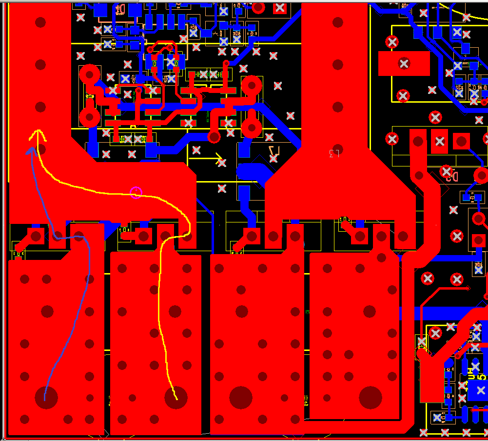

von DerAlbi (Gast)
Hmmh. Hab das gerade mit den Kondensatoren probiert. Es ändert nix..
aber was ich rausgefunden habe:
Akku leerlaufspannung ist 23V. Die bricht unter belastung auf 16V
zusammen (ist ja auch eine 18Arms Belastung). Zwischen Akkuanschluss und
Mosfetbein fallen in der Dead-Time periode bis zu 5V !!!! ab. zusätzlich
kommt noch der Akkuinnenwiderstand und die höhe das spikes ist damit
geklärt :-/ aber das ist natürlich schon ganz schön krass. aufgrund der
hohen Frequenzen (ist ja nur eine 200ns Deadtime - macht 2.5Mhz) ist der
Spannungsabfall wohl nicht nur resistiv, sondern auch Induktiv :-/ Zmal
der Stromfluss ja schlagartig die richtung ändert. Aber da verstehe ich
nicht, warum die 10uf Folie nicht greifen...
Was tun? Ich werde mal den DC-Widerstand vom Akkuanschluss hin zu jedem
Beinchen messen.
Aber so dreckig wie das alles ist: das ist alles Verlustleistung
außerhalb der Mosftes. die Kühlkörper-Temeratur erklärt sich damit noch
nicht.

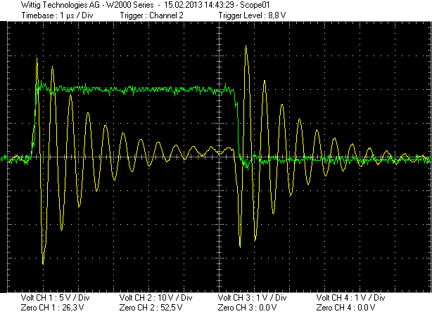

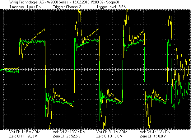

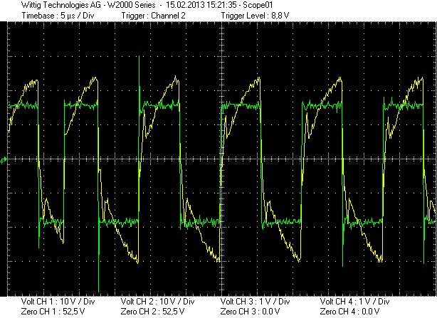

von Rocker (Gast)
Mach bitte mal Screenshots der Drain-Source Spannung eines LowSide FETs
und dessen Gate-Source Spannung. Bitte beim Einschalten und beim
Ausschalten. Das Ganze gut aufgelöst, dass man was erkennen kann.
Am liebsten wäre mir dazu noch der Trafostrom.

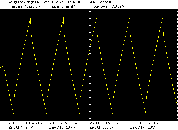

von DerAlbi (Gast)
Hallo Rocker!
Auf dich hab ich ja so bissl gehofft ;-)
Ich habe mal die Messungen durchgeführt und dir die monströse
Speichertiefe meines Oszis zur verfügung gestellt. Das Gezeigte ist
jetzt exakt das, was man per Vierpunktmessung an den Beinchen eines
Low-Side Mosfets bekommt (hab extra Kabel an die Pads angelötet).
Der Strom.. hmmh. Das ist schwierig. Ich habe keinen konkreten indikator
dafür. Ich habe spaßenhalber einfach die Zuleitung vermessen ->
Spannungsabfall. Leider hacken dort auch jegliche induktiven Effekte
rein und irgendwie ist mein oszi da gesättigt (???) :-/
Also:
Periode.png: Die gesamte Perode!  (1us/div) Die negative Gatespannung
ist hoffentlich nicht von interesse. ich hab das für das Wohl der
Auflößung mal abgeschnitten.
An.png: Gatespannung steigt -> Uds -> 0  (10x gezoomt)
Aus: Gatespannung sinkt -> Uds -> ...unendlich o_O (10x gezoom)
Es tut mir unendlich leid, dass mein messequipment so beschissen ist!
Die Software ist noch VIEL grottiger :-(

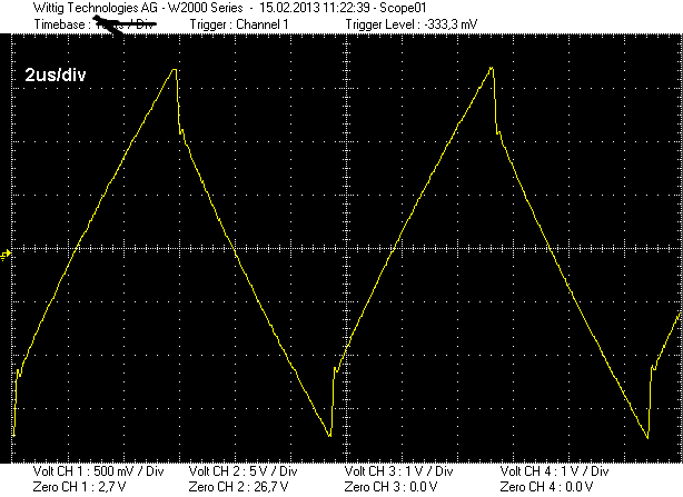

Strom.png.. ääähm. Ja. Grün ist diesmal die Uds.. ob gelb den Strom
zeigt... vermutlich irgendwie schon.
von Rocker (Gast)
Auf den Abbildungen "Aus" und "Periode" seht es so aus, als ob Du ZVS
hättest (zumindest so halbwegs). Das sieht man daran, dass sich die
Drain-Source Spannung erhöht, während Du den LowSide FET ausschaltest.
Währenddessen entsteht auch die Spannungsspitze.
Wie im Bild "Strom" zu sehen ist (mal angenommen, das Signal gibt die
Stromform halbwegs wieder), tritt die Spannungsspitze genau in dieser
Zeit auf, in der der Strom sinkt. Das ist ein klarer Indikator für eine
recht grosse Induktivität im Kommutierungspfad.
Erst wenn die Gatespannung die Thresholdspannung erreicht, wird die
Spitze abgeschnitten (zu sehen in Bild "An").
Ich bin mir auch nicht sicher, ob die Spannungen, die Du misst, wirklich
anliegen. Für solche Messungen solltest Du ein Koaxkabel verwenden, den
Schirm direkt auf Source und den Innenleiter auf den Drainkontakt löten.
Dass Du ein Kabel angelötet hast, hast Du ja geschrieben...aber ist es
auch ein Koax?
Entweder ist die Messung also verfälscht oder Du hast wie gesagt eine
grosse Kommutierungsinduktivität. Dritte Möglichkeit: Irgendwas stimmt
mit den Bodydioden nicht.

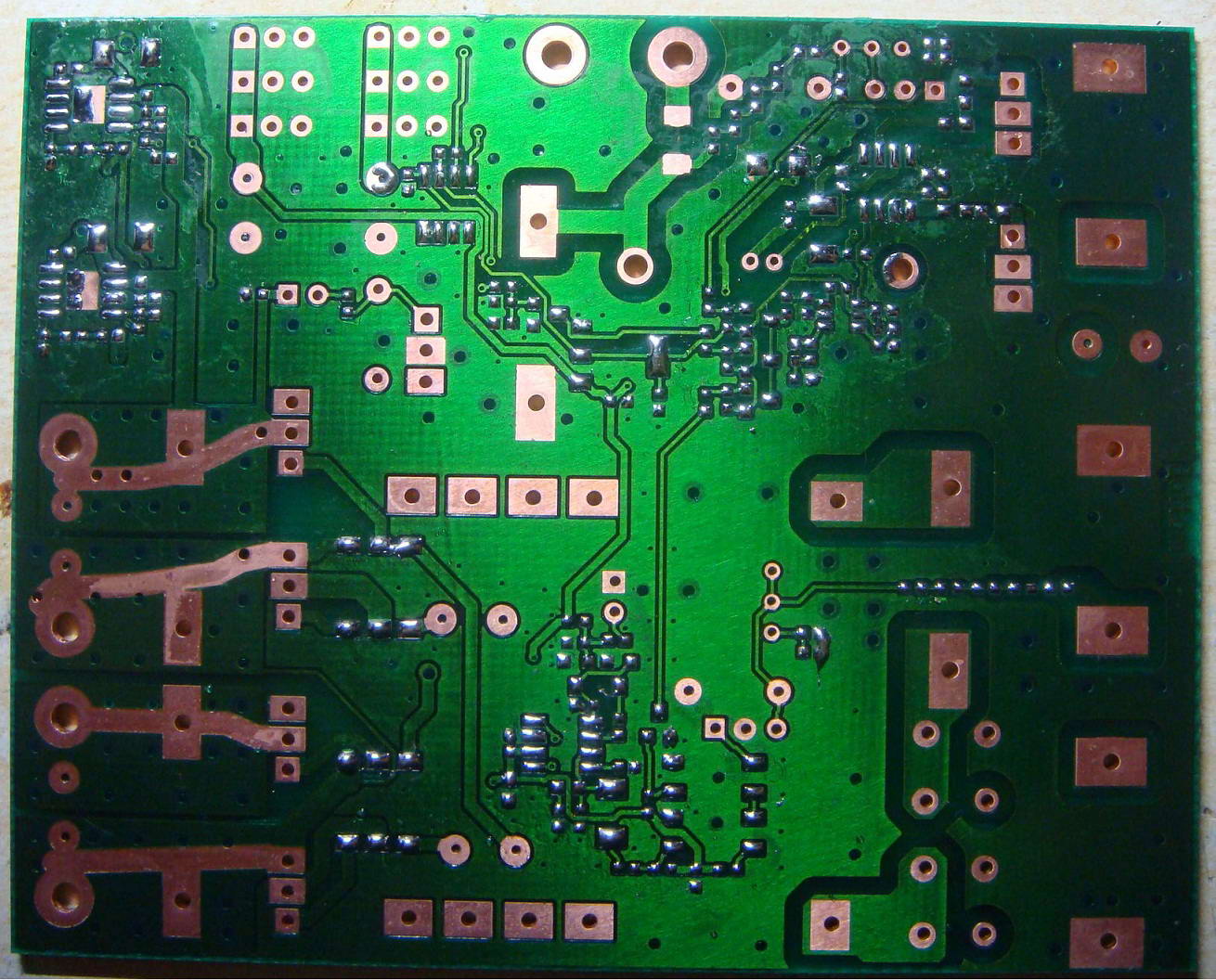

Ein Ausschnitt des Layouts der Vollbrücke inklusive Eingangskapazitäten
auf Trafo wäre hilfreich.
Ändere doch auch mal die Belastung und beobachte, ob sich die Spitzen
verändern. Mit sinkendem Strom sollten die Spitzen auch kleiner werden.
von DerAlbi (Gast)
OK ok ok.. aaaalso machen wirs mal langsam.
Zuersteinmal wird der Aufbau (Layout) näher zur Schau gestellt.
Dafür gibts das CAD-Bild, und die Realaufnahmen incl der GDT. (musst ich
selbst wickeln. ich war zu blöd richtige zu bestellen - die eigentlich
geplanten GDTs liefren in Sättigung...)

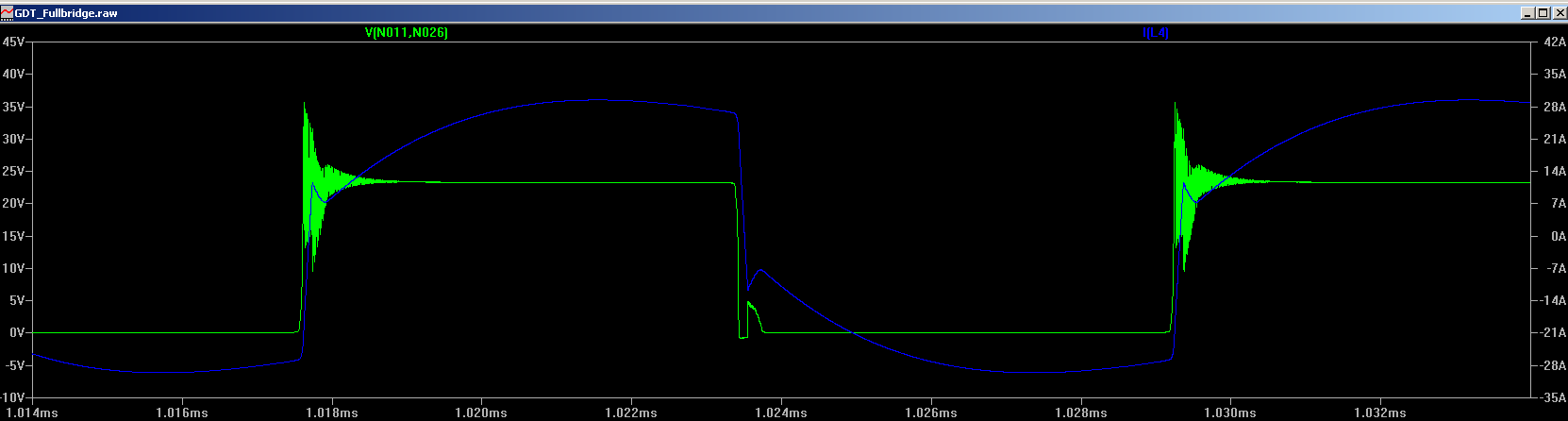

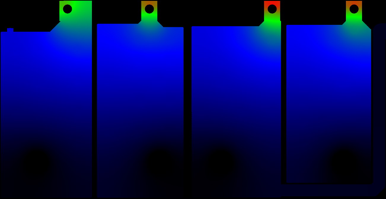

Außerdem nochmal eine theoretische Überprüfungs des Layouts mit meinem
selbst geschriebenen Simulator... Dieser verspricht mir ~1mOhm von
Baterieanschluss zum MosfetBein. Bei der Geometrie sollte das gar nicht
soooo falsch sein.

Wie versprochen die neuen Koax-Messungen. Ich finde die in der Tat
wesentlich definierter auf dem Oszi! Hätt man aber auch alleine drauf
kommen können. Die Detailbilder (An/Aus) sind übrigens in der Software
gezoomt. Bitte nicht von der falschen Zeitbassi verwirren lassen....
Ich hab mal direkt ein paar "Glühbirnen" rangehängt, um eine Last zu
simulieren.
Interessanter weiße steht jetzt aber fest das was nicht stimmt^^
Mir hats bei der Belastung nach kurzer Zeit die IRF1404 zerschossen.
Überhitzung. (Sry, konnt meine Fingerchen nicht überall haben. Und die
Lage der Platine war natürlich auch völlig Mist für die Wärmeabfuhr. Ich
musste Oszi halten, den An-Taster gedrükt halten, und mit der großen
Zehe, habe ich die leertaste für die Oszi-Software gedrückt - da war
motorisch nix mehr übrig um noch mit der Nase den Kühlkörper zu
beschnuppern. Und das alles bevor mir die 3x 150W 220V-Halogenstrahler @
350V den Tisch wegbrennen.)
Leider Gottes (Blasphemie!!)verzögert sich damit die Strommessung etwas
- wobei die eh nicht soooo aussagekräftig ist.
Die Hauptfrage ist ja, was eigentlich die Mosfets so krass aufheizt.
Gefühlt sind es diese überdimensionalen Abschaltüberschwinger... aber
was kann man dagegen tun?
Mit Last scheinen die übrigens weniger Engergie zu enthalten - dennoch
brutzelts grade unter Last... hmmh.
Die 10V gatespannung sind eigentlich ausreichend.
von Besserwisser (Gast)
> aber wer weiß: meine Stützkondensatoren sind total sinnlos
> angeschlossen. Die würden in die Konfiguration höchstens die
> Umschaltkurzschlüsse unterstützen, aber der Strom fließt ja
> nicht innerhalb der Halbbrücke, sondern zwischen den verschieden
> Halbbrücken. Also hätte man nicht  + und - der einzelnen
> Halbbrücken Unterstützen sollen, sondern jeweils das + und -
> der gegenüberleigenden Halbrücke.
Ja, ist mir auch aufgefallen. Die Überschwinger zeigen ja eine deutliche
parasitäre Streu-Induktivität, die kann nicht nur vom Trafo kommen,
sondern auch vom Aufbau. Mache die Verbindungen zwischen den beiden Vcc
und Gnd (Y-Brücken) kürzer.
Und bei 700W / 16V = 43A wundere ich mich nicht, dass alles warm wird.
Auf dem Oszi sieht man ja, dass Uds etwa 1V und damit 43W pro
HalbBrücke, also 86 W am KK.

Ich hab das ganze schon so überarbeitet, dass es niederinduktiver ist.
(Querstreben auf der Platine gezogen)

von Marco S (Gast)
Und wieder was gelernt!? Der erste Resonanzkonverter, den ich sehe, wo
die Serienkapazität nicht primärseitig angebracht ist. Bringt das
Vorteile?
von DerAlbi (Gast)
Naja... primärseitig ist die Streuinduktivität sehr  klein, als benötigt
man sehr große Kondensatoren. Zu allem Überfluss fließt dort dann auch
noch richtig fett Strom drüber. Sekundärseitig ist bei mir der Strom
geringer und die Streuinduktivität größer. Damit kann der
Kondensator-Wert klein sein und muss nicht so viel Strom abkönnen.
Das macht so schon sinn.
Ich habe in der zwischenzeit die GDTs neugewickelt. Diesmal ordentlich
mit drei mal komplett parallelm Draht. ich habe jetzt richtiggehend 15V
Gatespannung (so wies soll).. aber hier geht was komplett schief.
Ich hab teilweise über 4V Uds (bei 15V gatespannung!) am Ende einer
Periode. Das ist gehöriger Unfug :-/ Die Last ist dabei nicht sonderlich
hoch. (150W)
Gemessen habe ich natürlich wieder per Koax :-)

Ich frage mich Mitlerweile woran das liegt. ZVS liegt vor -
Anschaltverluste sind dem Konzept entsprechend also gering.
Da wäre a) Der monströse Überschwinger beim Ausschalten, und b) das
Nachschwingen, das heftig an Dds zuppelt und c) die zu hohe Uds im
Ein-Zustand.
Beides (a+c) weißt auf eine zu hohe Energie in irgendeiner Induktivität
hin. Betrachtet man Uds_ein ist das Problem jedoch nicht die
Induktivität selbst, sondern, dass sie anscheinend viel zu sehr
"bestromt" wird.
Geht jemand mit der Theorie mit?
Es stellt sich jetzt die Frage ob ich nicht irgendwas am Trafo falsch
gemacht habe. Ich versuch nochmal den Strom ordentlich zu messen. Ein
Konstantandraht wird ja klappen.. da muss ich den Trafo halt mal mit
dicken Kabeln anschließen. Ich meld mich, wenn ich bilder und konkrete

von DerAlbi (Gast)
Ok, ich bin nicht zu alt um einzugestehen, dass ich beim Strommessen
größere Hilfe brauche als gedacht :-(
Ich habe hier einen umherschwirrenden Ringkern mit Draht bewickelt um
mal zu sehen was dabei rauskommt. Erstmal wird der Ringkern warm - also
falsches Material. Mal davon abgesehen kommen e-funktionsförmige
Osziaufnahmen raus. Die Spule auf dem Ringkern geht an einen 50kOhm
Spannungsteiler, der dann mein Oszi treibt.
Zur Zeit lasse ich den Trafo nur primärseitig bestromen - die
sekundärspule ist NICHT angeschlossen. die Frequenz ist 83kHz.
Wie baut man einen Stromwandler, mit dem ich mein Signal zuverlässig
auwerten kann? zur Zeit sieht es so aus, als wäre mein Aufbau noch ein
heftiger Hochpass -> wie bekommt man die Grenzfrequenz möglichst tief?
Mir ist klar dass das Design eigentlich einen Strom in der Messpule
erzeugen soll, aber jeder niederohmige Widerstand brennt mir da weg,
deswegen habe ich erstmal nur die Spannung über 50kOhm geteilt.

Stromtrafo:
Wickel z.B. 40 Windungen auf den Ringkern. Der Sekundärstrom des
Stromtrafos ist dann 1/40 des Haupttrafostroms. Damit gehst Du z.B. auf
einen 10 Ohm Widerstand und zwar auf einen guten. Auf keinen Fall ein
Drahtwiderstand oder sowas.
Was Du mit 50kOhm erreichst ist, dass der Stromtrafo in die Sättigung
geht. Du legst an ihm ja die Spannung U= R*I/n an. Bei 50k sind das
gleich mal ein paar 100 Volt, was bei dieser Frequenz einfach viel zu
viel Spannungszeitfläche für so ein Ringkernchen ist.
Deine exponentiellen Messsignale kommen von der viel zu hohen Impedanz.
Material muss Ferrit sein! Eisenpulver zieht nur unnötig
Magnetisierungsstrom.

Vergiss es über das L nachzudenken. Der Wert ist egal. Das ganze Ding
muss so ausgelegt werden, dass es nicht sättigt. Das ist alles.
Zu viele Windungen verschlechtern die Bandbreite und das Ganze wird
störanfälliger.
von DerAlbi (Gast)
Hmmh. Ich habe gerade eine Luftspule drangehängt. Man erkennt den der
Theorie entsprechenden Stromfluss - inclusive der DeadTime-Verluste.
Was mich stört: mein selbstgebastelter induktionsarmer bifilarer
Widerstand (5.444 Ohm) besagt wilde Dinge, wenn man die Mathe hernimmt.
Aus dem Zoom Bild lese ich ab:
dU = 2.2V in dt = 6us.
dI = dU/R = 404mA.
Mein Spulen-Wicklungsverhältnis ist gerade 1:10 - zumidnest hat die
"Fühlerspule" 10 Windungen. . Also sollen da wohl 4A durch die Spule
jagen.
Und ich bin mir nicht ganz sicher, wie man Windungen auf der Spule zählt
- kann auch sein, dass es nur 9 komplette Windungen sind. (9Wdg = 3.6A)
Meine Luftspule habe ich auf 20.0uH bestimmt (R_dc = 0.1Ohm = 0). Bei
23.3V über der Vollbrücke und 6us ergäbe das nun eigentlich dI = 7A
Andererseits ist 7 auch 3.6*2 -> aber ich weiß nicht wo der faktor 2
herkommen soll :-(
Ich stelle mir die Frage, wie ich jetzt weiter messen soll. Birgt das
System bei höheren Stromstärken noch irgendwelche schwachstellen?
(Sollte ich mehr Vindungen hinzufügen?)
Meine derzeitige Messspule ist eine 470uH Spule auf einem Monster-Ferit.
Die hat min. 8A Sättigungsstrom.
Ist das durchstecken des Drahtes eigentlich 1 Windung, oder 0.5
Windungen? :-O wenn 0.5... dann wäre der fehler ja nur 12% (da
Wndg.-Verh. = 1:20) und somit eigentlich ok.
Würden mehr Windungen das Sätigungsverhalten verbessen, sodass ich mehr
Strom messen kann?
Ich frage deshalb weil ich natürlich schon mal - ungeduldig wie ich bin
- mit meinem Trafo gemessen habe und mein mein Oszi auf 5V/div
einstellen musste.... :-O  Da fließt als mordsmäßiger Strom (die Mosfets
werden auch tierisch warm!) und die Waveform sah auch absolut nicht so
aus, als wär da eine Spule als Last.... angeschlossen habe ich den Trafo
im Leerlauf. (keine sekundäre belastung)
Von daher hätte ich erstmal eine Art "Proof of Concept" und eine
Belehrung, wie man z.B. bei höheren Strömen Sättigungseffekte
verhindert.
Wenn ich mir sicher bin, mein bestes getan zu haben, gibts
Trafo-Strom-Pics.
von DerAlbi (Gast)
Ich muss mich nochmal korrigieren. Um die Sättigung korrekt abzuschätzen
sollten die wichtigsten Daten schon stimmen^^
Gemessen habe ich 1.57mH (ja, bei 10 Windungen!). Der Kern hat 2.5cm
Außendurchmesser, ~1.4cm innen und ist 2cm "lang". Vllt kann jemand das
Material abschätzen.... es tut mir echt leid, dass ich keine genaueren
Daten habe. Da die Induktivität anders ist als erinnert, ist der
erwähnte Sättigungsstromwert wohl humbug. Allderings isses halt einfach
ein dickes teil. Von >4A würd ich grob ausgehen...  (habs damals von
Conrad an der Theke geholt - die größte Induktivität mir ordentlich
Strom... aber ich weiß heut nicht mehr was "ordentlich" war.. :-( )
Wenn der Kern ungeeignet ist... hab ich keinen anderen aus ferrit -.-
von DerAlbi (Gast)
..der Vollständigkeit halber. Der Trafo.
1) Die Form ist unfug immerhin ist das einfach nur die Prinmärspule -
nix weiter.
2) Die Form ist nicht symetrisch (kann am Stromtrafo liegen (???))
3) Naja...  grob genommen sind es 10A/div also 35A spitzenstrom :-/
What?? (passt aber wenn man mal die Mosfets anfasst..)
Grün ist übrigens die Spannung über der Primärwicklung.
...sollte Schwingungen gibts! Woher die wohl kommen...?????
von DerAlbi (Gast)
Wisst ihr... manchmal muss man einfach nur mal einen Monolog halten, um
auf den Fehler zu kommen.  Das Oszi-Bild sagt ja alles. Die Strommessung
scheint zu stimmen, denn in einer Periode fließt echt kein Strom!  Das
sieht man, an der Brückenspannung die ausnahmsweise mal nicht
zusammenbricht.
Ich meld mich, wenns dann ordentlich funktioniert. (hoffentlich)
Ich hatte das Oszi-Bild die ganze zeit... aber habe nix draus lesen
können. Erst wenns im Forum steht, sodass man sich öffentlich zum Deppen
macht, fällts einem auf... tzzzz.
von DerAlbi (Gast)
So. So. So.
Immernoch weit weg von dem wie es sein soll, aber wenigstens
funktioniert die Brücke jetzt zuverlässig(er).
Der Trafo scheint auf einer Eigenfrequenz zu schwingen :-O
Er ist immernoch im Leerlauf. Es kann gut sein, dass das die
Eigenfrequenz der Primärseite ist - die ist ja mehrlagig gewickelt.
Dafür spricht dass aus der primärseite heftige Hochspannung kommt :-/
Habe gerade Trafotemeratur gefühlt, als ein Funke übersprang und an mir
einen Brandfleck hinterlassen hat :-/ Es strinkt.
Der Trafo wird übrigens heftigst warm. Finger auflegen geht; Hand
aufpressen wird unangenehm - ich rede vom Kern. Die Windung bleibt
kälter als handwarm. Die Schaltung verbraucht 360mA @ 24V mit Trafo und
190mA ohne Tafo (und 36mA, wenn die Brücke auf StBy ist.) Im Trafo
entsteht also gerade ~4W Wärme. Das Schwingen auf 85kHz benötigt 3.6W
Treiberleistung.. =>Meine GDTs bäuchten eine höhere induktivität :-(
Soweit die Leerlaufparameter. Das Eigenschwingen verursacht natürlich
unangenehm viel Verlustleistung, ist aber für den normalen Betriebsfall
nicht sonderlich relevant.
Ich melde mich wieder, wenn es Daten für den Lastfall gibt.
von DerAlbi (Gast)
1) Im Leerlauf macht der Regler alle paar millisekunden einen 3er-Burst,
um die Spannung zu halten.
Die Stromform kann ich leider nicht deuten. Irgendwie hat sie am Anfang
2 Höcker und dann das übliche Spulenverhalten.
2) Bei 150W ist der Controller immernoch im BrustMode :-O  Der Strom ist
dafür relativ heftig. Warum er nicht einfach eine sehr hohe Frequenz
fährt, verstehe ich nicht - in den Burstmode geht er nur, wenn der über
350kHz schwingen soll. Ich kann mir das bei 150W nur schwer vorstellen,
aber nehms mal so hin. Eventuell ist auch einfach der hochohmige
Spannungsteiler zu träge, um eine hübsche Regelcharakterisitk zu
erzeugen. Effektiv ist das auf jeden fall nicht.
Witzig: der Stromhöcker ist weg - nun ist nur noch eine Spitze da. hmmh.
3) 360W Last - hier ist die Ausgangsspannung zusammengebrochen. Das
liegt einfach daran, dass der Trafo nicht auf der Platine sitzt und mit
Kabeln an der Platine hängt. Das ist bei dem Strom halt nicht mehr so
optimal.
Dennoch geht der Regler hier auf niedrigste Frequenz - was er ja auch
soll.
Den Strom musst ich auf 10V/div stellen. Die Akkuspannung ist auch ein
wenig zusammengebrochen (erwartungsgemäß).
Interessant: negativ gehts auf -30V und positiv nur auf +25V. Das sollte
eigentlich nicht möglich sein.
Jetzt ist nur die Frage, was die  Spannungen zu bedueten haben.  Eine
referenzmessung mit meiner 20uH Luftspule habe ich ja bereits gepostet.
von DerAlbi (Gast)
Der Vollständigkeit halber nochmal Uds eines LowSide-Mosfets.
Der Ausschalt-Impuls kitzelt immernoch an den Avanalanche-Ratings. Es
baut sich auch der komplette Spulenstrom in dem Moment ab :-/ Soll das
so?
Soll ich mal richtige Dioden zu den Mosfets parallelschalten? Das sieht
komplett so aus, als würden die Bodydioden gar nix tun.. allerdrings
wird mir da Uf = 1.5V @ 120A garantiert :-/ schon komisch.
Mein Aufbau habe ich jetzt so verändert, dass ich induktiv gesehen
eigentlich ein gutes Gewissen habe.
Wobei man natürlich klipp und klar sagen muss: vor der Brücke ändert
sich der Strom dI = 2*I(t = Abschaltzeitpuntk) in dt = 0. Und da hackt
natürlich jede Induktivität komplett rein. Aber dass dich der komplette
Spulenstrom abbaut??? Nö :-/.
So. Ich bin jetzt erstmal ruhig. Tut mir leid, dass ich so viel Texte.
Bin halt am Basteln.
von DerAlbi (Gast)
Um etwas die Bauteile zu sparen.. hier das ganze als Simulation :-)
Das ganze spiegelt sogar recht ordentlich das beobachtete Verhalten
wider.
Man erkennt dass für die beobachtete Überspannung nur 3..5nH in der
Zuleitung reichen.
Für die hässliche Stromform (die Knubbel am Anfang) ist die
Gateansteuerung verantwortlich.
Jetzt brauch ich praktikable Lößungsmöglichkeiten :-(

Ja. Die Flussdichte erhältst Du, indem Du die Spannungszeitfläche über
der Stromtrafowicklung berechnest. Mehr Windungen heisst weniger
Flussdichte. Ich sagte ja bring 40 Windungen auf, nicht 10. Du willst
dem Konverter ja keine 20W nur für die Strommessung entziehen!
Dann ist es Ferrit.
Wickel 40 Windungen drauf. Dann verheizt Du nicht unnötig Leistung.
Das bringt im Normalfall nicht viel. Versuchen kannst Du es mal über
einem Brückenzweig.
> Zuleitung reichen.
Die Induktivität, die Dir am meisten weh tut sitzt jeweils zwischen den
FETs einer Halbbrücke. Die hast Du in der Simulation nicht drin. Im
Layout hast Du allerdings einiges (deutlich zu viel) davon.
Naja, da ist so einiges verbesserungswürdig. Das Treiberkonzept ist
fragwürdig und die Induktivitäten der Brücke sind um Faktor 20 zu hoch.
Diese Mosfets hätte ich für diesen Zweck niemals genommen. Die haben
viel zu hohe parasitäre Kapazitäten, wenn das ZVS vernünftig
funktionieren soll.
Wenn Du ein neues Layout entwirfst, dann überdenk gleich das
Gesamtkonzept nochmal. Um ein paar Elkos zu laden (vermutlich für eine
Railgun oder so) ist ein Flyback oder ein normaler Boost einfach um
Welten besser als ein Resonanzwandler von 20 auf 350V mit einem
nachgeschalteten Buck der anfangs wieder auf 0V runter hinunter muss.
Denk drüber nach. Dann wird auch das Layout einfacher.

Ich gebe zu, dass der zweite Fet von Links (
http://www.mikrocontroller.net/attachment/169467/LayoutCAD.png )  eine
"lange Leitung" hat. Aber ansonsten sind die Wege bis zum Trafopin ~1cm.
Wie soll mans denn anders lößen? ..oder ist das ein Missverständnis und
du meinst die Versorgungsspanungszuführung..
Ok ok.. die aufgespannte Fläche zwischen der Hin und Rückbahn...  aber
ein Trafo der so breitbeinig ist... was soll man da noch groß tun? :-(
Einverstanden. Geplant waren ja auch die BUK9508 - die wesentlich
angenehmer waren. Leider inzwischen alle verstorben, sodass die
robusteren Ersatztypen herhalten müssen. R.I.P. Anderersetis funktionirt
das ZVS ja ansich wunderbar. Nur der Ausschaltüberschwinger ist
richtiger Dreck. Und die nachwingende Cds ist gefühlt viel schlimmer als
das einmalige Entladen der Cds vor dem Ausschalten (irre ich?)
Weiter oben wurde schonmal vorgeschalgen für diesen Zweck eine
Millerkapazität einzufügen - denkst du das wäre ein guter Plan? Das
sollte Spitze deutlich unterdrücken. Allderdings wäre es nur ein Mittel
gegen die Folgen, nicht gegen den Verursacher - es missfällt mir daher.
Punkt ist doch, warum beim ausschalten derart viel Energie verheizt wird
und wo diese Gespeichert wird.
Eventuell hast du den Verursacher ja mit deinen Induktivitäten schon
benannt und ich bin zu blöd.  Könntest du die Induktivitäten mal in die
Simulation einbauen, falls du LT-Spice hast? Ich glaube das sagt mehr
als 1000 Worte.  Gerne auch mit großzügiger Wertabschätunng Pi*Daumen.

von Rocker (Gast)
DerAlbi schrieb:
> Wenn der Trafo korrekt eingebaut ist (also die Sekundärseite auch an den
> Gleichrichter angeschlossen ist) ist der StBy-Verbrauch etwa 120mA -
> allderdings geht der Controller da ja auch in den Burst mode. 2.4W StBy
> find ich ok.
Du musst einfach sicherstellen, dass die FETs genug Totzeit haben,
sodass kein Shootthrough entsteht. Ein hoher Leerlaufstrom ist meist ein
Indiz dafür. Prinzipiell solltest Du also nur die Verluste durch
permanentes Umladen der Drain-Source Kapazitäten sehen. Das sind bei
Deinen FETs ca. 400mW bei 85kHz. Der Rest muss von irgendwo anders
kommen. Gut, die Schwingerei wird auch nicht verlustlos von sich gehen.
Okay... Stell einfach genug Deadtime sicher. Wenn das der Fall ist, hast
Du eben ein paar Watt Leerlaufverlust. Das ist auch nicht das
Hauptproblem.
> Hmmh. Hmmh. Hmmh. Kurz nachgedacht: die Induktivität zwischen Fets
> verstehe ich so, dass jeweils in der "Leiterbahn" von Mosfetbein zum
> Trafobein eine Parasität steckt. Diese Parasität ist doch jedesmal  -
> egal wie der Strom fließt - mit der Primär-Streuinduktivität in Reihe
> (und um Größenordnugnen kleiner?????).
Sieh Dir mal das Bild im Anhang an. Der gelbe Pfeil zeigt den Strompfad
auf, wenn der HighSide FET eingeschaltet ist. Den Pfad an sich kannst Du
mit seriellen Induktivitäten modellieren. Wenn der HighSide FET
ausgeschaltet wird, kommutiert der Strom, der von der
Trafo-Streuinduktivität immer noch in die selbe Richtung getrieben wird,
auf die Bodydiode des LowSide FETs um. Das ist der blaue Pfad. Vor dem
Kommutierungsvorgang fliesst ein gewisser Strom über den gelben Pfad.
Nach der Kommutierung ist der gelbe Pfad stromlos, wobei die Energie in
der mit diesem Pfad verknüpften Induktivität beim kommutieren verheizt
werden muss.
Die selbe Überlegung gilt für den blauen Pfad.
Die Streuinduktivität des Trafos hat mit der Kommutierungsinduktivität
nichts zu tun. Die Kommutierungsinduktivität betrifft nur den
magnetischen Fluss bis zum Kreuzungspunkt des gelben und blauen
Strompfads.
Du siehst selbst, dass mit diesen Pfaden recht grosse Induktivitäten
verknüpft sind. Um die gering zu halten gilt: Stromumflossene Flächen
klein halten, Wege kürzen usw.
Damit bekommst Du das dU/dt runter. Würde das Überschwingen vermutlich
reduzieren. Bevor Du das machst, probier einfach einmal einen grösseren
Gatewiderstand (auch wenn das Gatesignal eh schon sehr gemächlich
ansteigt)).
Siehe Anhang. Mit den Weten kannst Du selbst spielen, dafür habe ih
keine Zeit.
